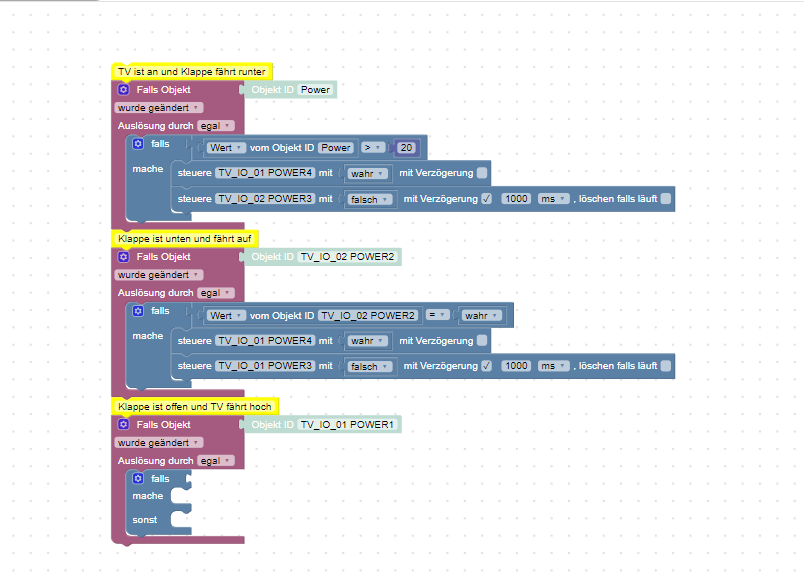

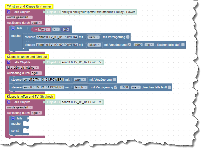

    Moin,
    ich bastel gerade an einem Skript, das meinen TV Schrank steuern soll.

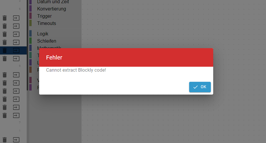

    Nun hab ich aber das Problem, das ich zu viele Trigger verwende, und darauf hin das Blockly abschmiert.
    Das Javascript dazu sieht so aus.

    Die Frage dazu jetzt, warum schmiert das Blockly ab?
    Wie kann man das ändern?
    Was gibt es dafür eine Alternative, so ein Blockly zu basteln?

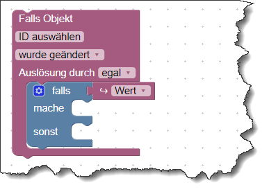

      Aber Du solltest im Trigger nicht nochmal den Wert des Objektes auslesen.
      https://forum.iobroker.net/topic/70481/blockly-for-dummies-starthilfe-und-tipps/5
      Und auf einen State setzt man nur einen Trigger. Darin kann man dann mit "Falls" prüfen, welchen Wert der zugehörige State hat.

        @codierknecht
        Ok danke, ja das würde Performance sparen, aber ist das die Lösung zum Problem?
        Mein IoBroker läuft unter Proxmox auf einem NUC i9 mit 32GB Ram. Leistung ist eigentlich genug vorhanden.
        Ich werde es mal testen. Schade nur immer um die unnötige Arbeit, wenns nicht geht.
        Ansonsten eine andere Idee, das ohne die Trigger zu machen?

          @atomicix den fehler habe ich in letzter zeit auch öfters
          das ist bei mir kein problem vom script selbst
          die blocklys selbst werden zerschossen
          wenn du die fehlermeldung bestätigst, kannst du dann das blockly exportieren ? wen ja - in eine neues script einsetzen und versuchen dann zu speichern

            @liv-in-sky
            jein, exportieren kann ich es, aber nur einen Teil davon und der Kryptisch Teil am ende fürs Blockly fehlt.
            Also ein Import geht nicht.
            Habe auch schon ältere Javascript Adapter probiert, aber ohne Erfolg.
            liv-in-skyL CodierknechtC 2 Antworten Letzte Antwort

              @atomicix
              ich mußte alte backups öffnen und die blocklys wieder rausholen
              ist das ein altes blockly oder hast du das gerade erstellt

                  @haus-automatisierung
                  kannst du da irgendwie helfen - den fehler oben kenne ich - die blocklys sind irgendwie defekt - bei mir kommt das öfters bei alten blocklys vor, die ich ändern will oder nur einen block verschieben will - beim speichern kommt dann der fehler
                  @AtomicIX eventuell nochmal ein neues probieren und immer zwischenspeichern pro trigger
                  leider kann ich dazu nicht mehr sagen und dir weiterhelfen

                      @atomicix sagte in Zu viele Trigger, Hilfe für alternative - TV Lift:
                      Und genau der Teil ist das eigentliche Blockly.
                      Dahinter verbirgt sich (base64 codiert) das XML.
                      Als Workaround könntest Du den generierten JS-Code nehmen und in ein reines JS-Script einfügen.
                      Dann wäre es zumindest mal lauffähig.

                          Moin,

                          Das Blockly "schmiert nicht ab". Das ist ein Problem auf Client-Seite im Browser. Der Server weiß davon gar nix. Bitte das Blockly-XML (oder das ganze Script-Objekt) teilen.

                            mal den browser cache löschen oder anderen browser verwenden und nochmal probieren - hast du noch mehr infos für @haus-automatisierung

                              @liv-in-sky @haus-automatisierung
                              Also das Blockly läuft auch weiterhin. Nur mit Fehlern im Code, die ich noch ändern muss.
                              Adapter habe ich keine gelöscht.
                              Aktuelle JavaScript Version ist 7.11.1 aber unter 7.10.1 ist der Fehler auch.
                              Node.js. 18.09.0
                              NPM 10.2.3
                              Das hier ist das Exportierte Blockly

                              Arbeiten tue ich mit Chrome.
                              Jetzt aktuell über IoBroker Pro per Fernzugriff.
                              Über EDGE geht es gar nicht. Da kann man die Bausteine nicht zusammen fügen.
                              Habe ich noch was vergessen?
                              CodierknechtC haus-automatisierungH 2 Antworten Letzte Antwort
                              • AtomicIXA AtomicIX
                                Node.js. 18.09.0
                                NPM 10.2.3

                                CodierknechtC Offline
                                Codierknecht
                                @atomicix
                                Lässt sich einwandfrei importieren, ändern und speichern.
                                  haus-automatisierungH Offline
                                  Das wird das Problem sein. Auf den ioBroker Servern läuft eine ältere Version des JavaScript-Adapters und dann gibt es manche Blockly-Definitionen nicht.
                                  • AtomicIXA Offline
                                    AtomicIXA Offline
                                    AtomicIX
                                    Das hab ich habe auch mit direkter Verbindung von zuhause.
                                    278
                                    82.9k
