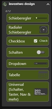

    In VIS2 bitte NUR diese Widgets nutzen:
    Ein extra Image Widget ist in VIS2 nicht nötig, da es unser Universal abdeckt.
    Wenn du nur VIS2 nutzt, dann bitte diesen Adapter löschen, der funktioniert in VIS2 nicht.
    #TeamInventwo

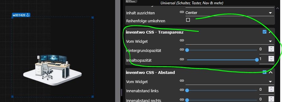

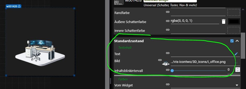

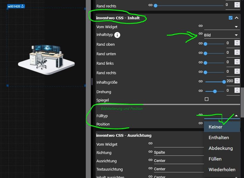

      Universal, Inhalt auf 'Bild' stellen (mit Position und Fülltyp musst man etwas experimentieren)
      Hier dann das Bild auswählen:
      Ggf. den Widget Hintergrund auf 0 setzen:
      #TeamInventwo

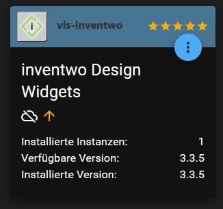

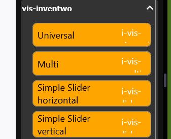

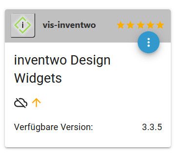

        @skvarel sagte:
        Hmm, der ist ja nicht bei mir installiert (!),
        so sieht die Suche nach dem Adapter bei mir aus (ist ja dann nicht installiert)
        Evtl. hatte ich den letzte Woche schon gelöscht.
        Liegen da noch Leichen rum?
        Diesen Eintrag sollte ich also gar nicht mehr haben?

          #164
          @topsurfer sieht so aus. Ich habs bei mir getestet und nach dem Neustart der VIS 2 Instanz tauchen die alten nicht mehr auf.

            topsurfer
            #165
            @jkvarel sagte:
            Wenn es so einfach wäre ;-(
            Ich restarte meine VM auch alle 3 Tage für Fullbackup, daher wurde der Adapter schon paar mal neu gestartet.
            Habe es aber auch manuell nochmal versucht,
            und auch den vis1 "inventwo Design Widgets" installiert und wieder gelöscht (ohne Fehler), es bleibt aber in der Auswahlliste der nutzbaren Widgets erhalten.
            Verwirrt halt, ist da und darf/sollte nix von genutzt werden.
