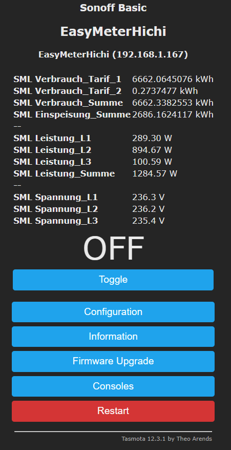

                  @wendy2702 so ein Hichi-Aufsatz wie @SuFra Ihn gepostet hat ist genau was du willst. Gibt es von diversen Anbietern bei Amazon und ebay (und und und), Preise zwischen 30 und 40 Euro, dafür fertig und (fast) einsatzbereit.
                  Bei den meisten Anbietern ist eine kleine Anleitung bzw. ein Link dazu dabei wie man den Lesekopf korrekt ausrichtet.
                  Das ganze läuft unter Tasmota: https://tasmota.github.io/docs/Smart-Meter-Interface/
                  Auf der Seite unten sind auch jede Menge fertige Skripts für verschiedene Modelle.
                  Es gibt auch einen Generator dafür, da kopiert man den Inhalt aus dem Debug (nutzt man beim Ausrichten eh) und der generiert daraus das passende Skript. Den Link finde ich gerade nicht.
                  Das sieht dann so aus (je nach dem was für Daten dein Zähler liefert):
                  Das ganze kannst du dir per MQTT an den ioBroker senden lassen, wenn das Format passt auch an den Sonoff-Adapter, der kleinst mögliche Intervall währen 10 Sekunden.
                  Zudem kannst du bestimmte Werte auch bei jeder Änderung Publishen indem man das im Skript für die Auswertung hinterlegt (Falls du da irgendetwas nutzt was das braucht).
                  Die fertige Konfiguration des Lesekopfs kannst du sichern und bei Bedarf auf ein Ersatzgerät aufspielen.
