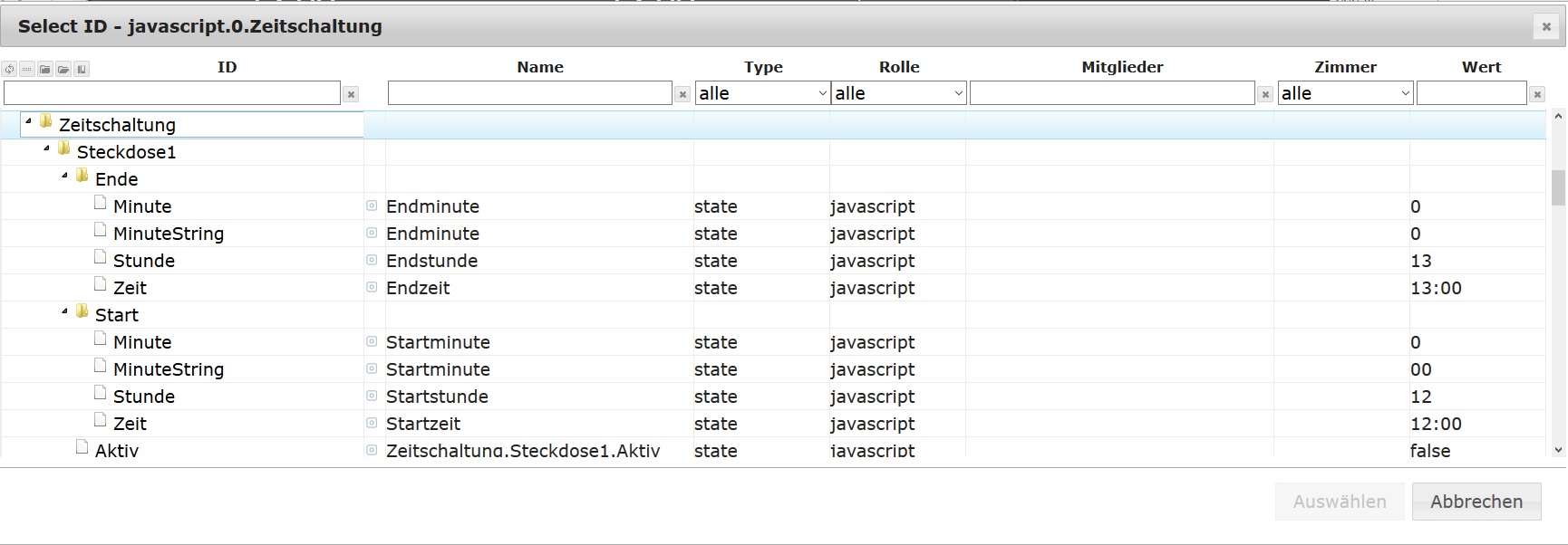

          @tempestas:
          ungetestet, aber probier es mal so (Code muss in ein Javascript Skript, dieses dann starten).
          In Vis musst du dann noch eine View erstellen, in der du auf die einzelnen Datenpunkte linkst, um diese zu steuern. Dazu weiter unten:
          // Skript für Ace-K zum Schalten einer Steckdose zwischen zu zwei definierten Zeitpunkten. Steuerbar über Vis
          // Dank an paul53 für das Schedule Skript
          // v 0.1, ungetestet, tempestas, 28.11.2017
          ! var force = true; // erzwingt bei Neustart des Skript Anlegen der States mti den nachfolgend definierten Werten
          ! // States anlegen
          ! createState('Zeitschaltung.Steckdose1.Aktiv', false);
          ! createState('Zeitschaltung.Steckdose1.Start.Stunde',12, force, {
          type: 'number',
          min: '0',
          max: '23',
          ! createState('Zeitschaltung.Steckdose1.Start.Minute',0, force, {
          type: 'number',

          Damit sollte es funktionieren, ist aber ungetestet und nur hier im Forum zusammengeschrieben. Es können also Fehler enthalten sein.
          In VIS legst du dir dann eine View an.
          mit diesem Widget
          [{"tpl":"tplIconInc","data":{"oid":"javascript.0.Zeitschaltung.Steckdose1.Start.Stunde","visibility-cond":"==","visibility-val":1,"step":"-1","minmax":"0","text":"","repeat_delay":"800","repeat_interval":"800","name":"Arbeit_Stunde_Start_minus","invert_icon":false,"src":"/icons-mfd-png/control_minus.png","alt":"leiser","gestures-offsetX":0,"gestures-offsetY":0,"signals-cond-0":"==","signals-val-0":true,"signals-icon-0":"/vis/signals/lowbattery.png","signals-icon-size-0":0,"signals-blink-0":false,"signals-horz-0":0,"signals-vert-0":0,"signals-hide-edit-0":false,"signals-cond-1":"==","signals-val-1":true,"signals-icon-1":"/vis/signals/lowbattery.png","signals-icon-size-1":0,"signals-blink-1":false,"signals-horz-1":0,"signals-vert-1":0,"signals-hide-edit-1":false,"signals-cond-2":"==","signals-val-2":true,"signals-icon-2":"/vis/signals/lowbattery.png","signals-icon-size-2":0,"signals-blink-2":false,"signals-horz-2":0,"signals-vert-2":0,"signals-hide-edit-2":false,"visibility-groups-action":"hide","locked":false,"lc-type":"last-change","lc-is-interval":true,"lc-is-moment":false,"lc-format":"","lc-position-vert":"top","lc-position-horz":"right","lc-offset-vert":0,"lc-offset-horz":0,"lc-font-size":"12px","lc-font-family":"","lc-font-style":"","lc-bkg-color":"","lc-color":"","lc-border-width":"0","lc-border-style":"","lc-border-color":"","lc-border-radius":10,"lc-zindex":0},"style":{"left":"201px","top":"210px","width":"63px","height":"63px","background":"rgba(250,250,250,0)","z-index":"25","border-width":"2px","border-radius":"0px","border-color":"#cac4c4","cursor":"pointer"},"widgetSet":"jqui"}]
          linkst du auf den angelegten State für die Startstunde. Ein gleiches Widget dann für die Startminute. Einmal musst du es für Minuten bzw Stunden rauf und einmal für runter anlegen. Also ibsgesamt vier Widgets
          und dann noch für die Endstunde und Endminute analog. Damit hast du dann acht Widgets, mit denen du die Zeit aus Vis heraus beeinflussen kannst.
          anzeigen tust du es hiermit
          [{"tpl":"tplValueString","data":{"oid":"javascript.0.Zeitschaltung.Steckdose1.Start.Zeit","visibility-cond":"==","visibility-val":"","html_append":" :","name":"WoEn Stunde Start","visibility-oid":"","gestures-offsetX":0,"gestures-offsetY":0,"visibility-groups-action":"hide","signals-cond-0":"==","signals-val-0":true,"signals-icon-0":"/vis/signals/lowbattery.png","signals-icon-size-0":0,"signals-blink-0":false,"signals-horz-0":0,"signals-vert-0":0,"signals-hide-edit-0":false,"signals-cond-1":"==","signals-val-1":true,"signals-icon-1":"/vis/signals/lowbattery.png","signals-icon-size-1":0,"signals-blink-1":false,"signals-horz-1":0,"signals-vert-1":0,"signals-hide-edit-1":false,"signals-cond-2":"==","signals-val-2":true,"signals-icon-2":"/vis/signals/lowbattery.png","signals-icon-size-2":0,"signals-blink-2":false,"signals-horz-2":0,"signals-vert-2":0,"signals-hide-edit-2":false,"locked":false,"lc-type":"last-change","lc-is-interval":true,"lc-is-moment":false,"lc-format":"","lc-position-vert":"top","lc-position-horz":"right","lc-offset-vert":0,"lc-offset-horz":0,"lc-font-size":"12px","lc-font-family":"","lc-font-style":"","lc-bkg-color":"","lc-color":"","lc-border-width":"0","lc-border-style":"","lc-border-color":"","lc-border-radius":10,"lc-zindex":0},"style":{"left":"257px","top":"154px","color":"#FFFFFF","width":"86px","height":"54px","text-align":"right","letter-spacing":"","line-height":"","border-style":"none","border-width":"1px","border-radius":"5px","border-color":"gray","z-index":"310","font-size":"40px","font-weight":"normal"},"widgetSet":"basic"}]
          Das ganze machst du dann entsprechend für die Endzeit auch.
          Zu guter letzt nimmst du dieses Widget
          [{"tpl":"tplMetroValueBoolCheckbox","data":{"oid":"javascript.0.Zeitschaltung.Steckdose1.Aktiv","visibility-cond":"==","visibility-val":1,"gestures-offsetX":0,"gestures-offsetY":0,"html_prepend":"Aktiv:","name":"Arbeitstag_Ansage_Aktiv","signals-cond-0":"==","signals-val-0":true,"signals-icon-0":"/vis/signals/lowbattery.png","signals-icon-size-0":0,"signals-blink-0":false,"signals-horz-0":0,"signals-vert-0":0,"signals-hide-edit-0":false,"signals-cond-1":"==","signals-val-1":true,"signals-icon-1":"/vis/signals/lowbattery.png","signals-icon-size-1":0,"signals-blink-1":false,"signals-horz-1":0,"signals-vert-1":0,"signals-hide-edit-1":false,"signals-cond-2":"==","signals-val-2":true,"signals-icon-2":"/vis/signals/lowbattery.png","signals-icon-size-2":0,"signals-blink-2":false,"signals-horz-2":0,"signals-vert-2":0,"signals-hide-edit-2":false,"visibility-groups-action":"hide","locked":false,"lc-type":"last-change","lc-is-interval":true,"lc-is-moment":false,"lc-format":"","lc-position-vert":"top","lc-position-horz":"right","lc-offset-vert":0,"lc-offset-horz":0,"lc-font-size":"12px","lc-font-family":"","lc-font-style":"","lc-bkg-color":"","lc-color":"","lc-border-width":"0","lc-border-style":"","lc-border-color":"","lc-border-radius":10,"lc-zindex":0},"style":{"left":"689px","top":"49px","z-index":"310","border-radius":"5px","color":"#FFFFFF","font-size":"","width":"90px","height":"46px"},"widgetSet":"metro"}]
          für die Aktivierung.
          Aussehen tut das ganze dann so:
          Viel Erfolg `

                    @pix:
                    Ich habe hier mal eine Alternative für die Zeitsteuerung. Nur zum Ansehen. Sie basiert nicht auf schedule(), sondern auf einer on()-Subscription auf time. Ich steuere damit meine Rollläden.
                    Hier ein Ausschnitt für die erste Öffnung (Rollläden werden zu verschiedenen Zeiten immer ein wenig mehr geöffnet)
                    // Erste Öffnung <<<<<<<<<<<<<<<<<<<<<<<<<<<<<<<<<<<<<<<<<<<
                    // Teil Öffnen morgens zB um 08:00Uhr
                    var idErsteOeffnung_Stunde = instanz + pfad + "auf.1.Stunde",
                        idErsteOeffnung_Minute = instanz + pfad + "auf.1.Minute";
                    createState(idErsteOeffnung_Stunde, {
                        def:  8,
                        min: 0,
                        max: 23,
                        type: 'number',
                        name: 'Schlafzimmer Rollläden erste Öffnung - Stunde'
                    createState(idErsteOeffnung_Minute, {
                        def:  '00',
                        type: 'string',
                        name: 'Schlafzimmer Rollläden erste Öffnung - Minute'
                    function setFirstTimer() {
                        if (firstTimer) unsubscribe(firstTimer); // wenn was drin steht, dann löschen
                        firstTimer = on({ // neuen Timer anlegen
                            time: { // Zeiten definieren, nur Stunde und Minute
                                hour: parseInt(getState(idErsteOeffnung_Stunde).val, 10),
                                minute: parseInt( getState(idErsteOeffnung_Minute).val, 10)
                        }, function () { // wenn Zeiten erreicht, dann dieses Ausführen
                            log('Schlafzimmer - Erste Öffnung'); // Log
                            ersteOeffnung(); // Befehl zur Ausführung (andere Funktion)
                    on(idErsteOeffnung_Stunde, function(obj) {
                        log('Stundentimer erste Öffnung neu geschrieben: ' + obj.state.val); // wenn Stundenzahl geändert (zB in VIS)
                        setFirstTimer();  // obige Funktion ausführen
                    on(idErsteOeffnung_Minute, function(obj) {
                        // führende Null für VIS anfügen (Code nicht ändern, sonst Überlauf möglich)
                        if ( (parseInt(obj.state.val) < 10) && (obj.state.val.toString().length <2) ) setState(idErsteOeffnung_Minute, '0' + obj.state.val);
                        log('Minutentimer erste Öffnung neu geschrieben: ' + obj.state.val);
                        setFirstTimer();
                    Die führende Null ist ein kosmetisches/gestalterisches Thema. Natürlich schreibt man 10:09 Uhr und nicht 10:9 Uhr. Deshalb muss in VIS die Minute als String angegeben werden. Der String wird mit parseInt() in eine Zahl umgewandelt. Und andersherum bei Änderung durch die increment Widgets wird bei <10 ein String-Null ("0") vorangehängt. Deshalb sind die Minuten-States auch Zeichenketten (kann man mit den Stunden States auch machen).
                    Ein Number Widget könnte uns diese Arbeit abnehmen, wenn es erlaubte, die Stellen vor dem Komma anzugeben. Aber es gibt das nicht, also müssen wir basteln :-D
                    Ende des kleinen Ausflugs :lol: ,
                    Pix `
