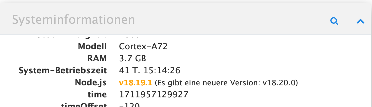

    Frohe Ostern Euch allen!
    Nachdem ich heute morgen das
    gesehen habe, habe ich auf allen Maschinen mal schnell
    iobroker nodejs-update
    laufen lassen.
      laufen lassen.
      Bei zwei Maschinen war das mit 'Wenigzeilern' schnell erledigt.
      Auf meinen RasPI 4 kam aber, bei eigentlich gleicher Installation, eine ziemliche "Litanei" und ich wollte nur wissen, wo der Unterschied liegt, warum auf der einen Maschine so ein "Aufriss" kam, damit ich's verstehe.
      Alle Maschinen sind auf gleichem Stand an OS und Patches (gestern alle der Wartung unterzogen).
      Maschine 1 Master als VM unter Proxmox
      Maschine 2 Slave PI 3
      Maschine 3 Slave PI 4
      Anderes Verhalten war auf der Maschine 3.
      Hier die Ausgabe:

      @reutli sagte in Unterschiedliches Verhalten bei Update Nodejs auf 18.20.0:
      No recommendation for a nodejs version found on your system. We recommend to install latest version from nodejs v18 tree.
      Daran liegt das. Es wurde auf dem System keine Empehlung zur nodejs-Version gefunden und daher wird dann 'blind' der allgemein vorgesehene Zweig (Stand heute nodejs 18)installiert und anschließend auf die letzte Version aus diesem Zweig gehoben. Wenn direkt eine genaue Versionsnummer als Empfehlung gefunden wird dann wird auch direkt diese installiert.
      Auf 'Slaves' funktioniert diese Erkennung aber nicht immer. Wundert mich, das es bei Maschine 2 funktioniert haben soll.
      Man sollte das Kommando iob nodejs-update auch eigentlich für Updates innerhalb eines Zweiges nicht verwenden, das läuft beim regulären Systemupdate mit.
