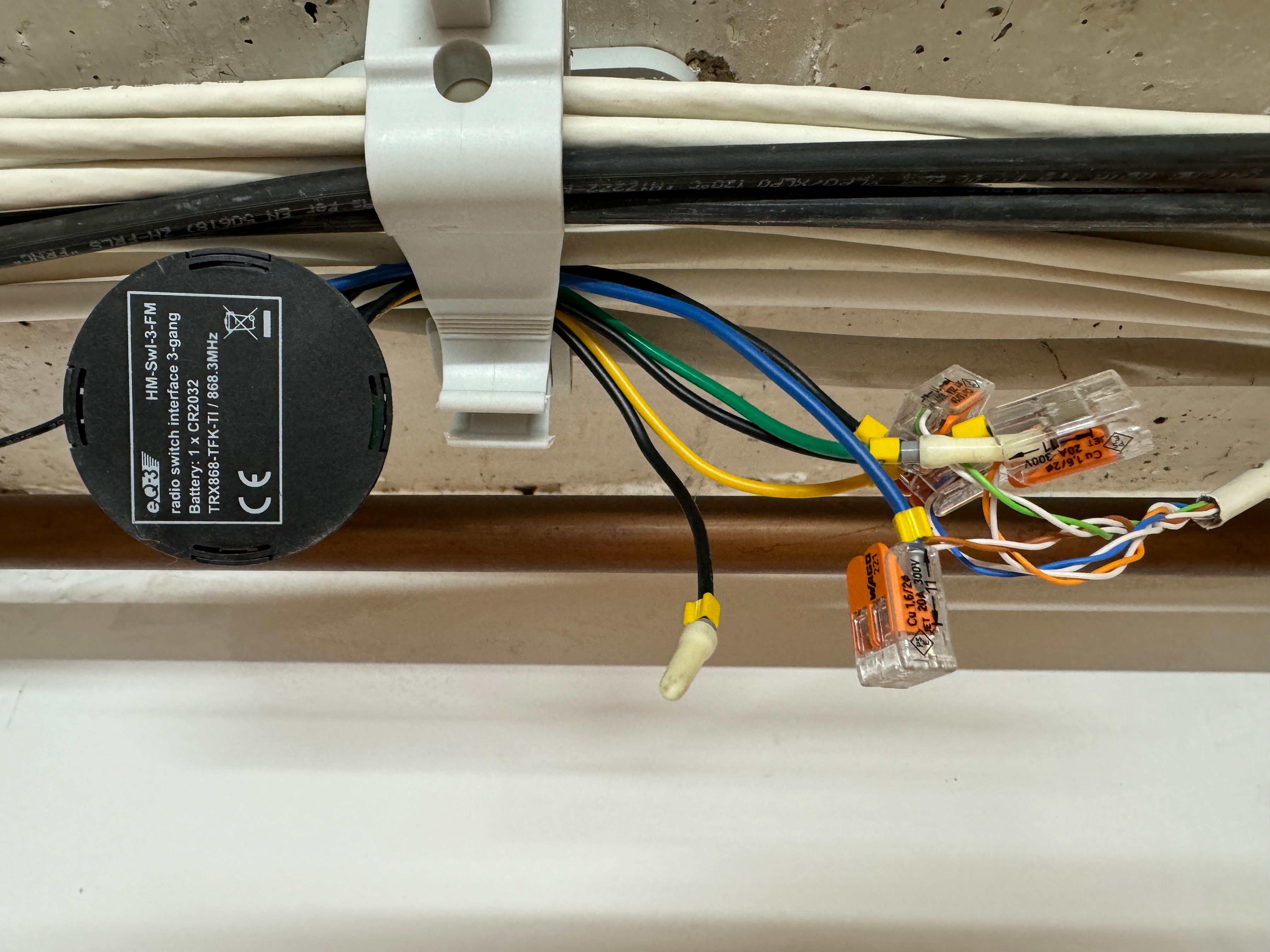

    ich bräuchte einmal Ideen für meine Türklingel. Ich habe eine Türklingel mit 2 Tastern an der Haustür. Beide Taster sind mit einer Netzwerkleitung mit einer Homematic Funkschnittstelle verbunden.
    Das Problem an der ganzen Geschichte ist, dass die Leitung zwischen den Tastern und der Funkschnittstelle knapp 7 Meter lang ist (die Funkschnittstelle ist dafür eigentlich gar nicht ausgelegt). Es funktioniert, aber ich habe zwischenzeitlich auch ein paar Ausfälle.
    Ich würde nun gerne eigentlich die Homematic Funkschnittstelle gerne gegen eine andere Möglichkeit ersetzen. Hat vielleicht jemand eine Idee dazu?
    Taster Haustür
    Homematic Funkschnittstelle Keller

                ich kenne das Problem mit der Länge auch aber rein von den Bildern ist doch die Verkabelung schon falsch... von Taster 1 müsste doch z.B. der weiß+weiß/grüne auf den Common Anschluss und vom Taster 2 z.B der weiß+weiß/orange das andere Adernpaar an 1 und 2 ...

                        @surfer09
                        Was mir gerade auffällt!
                        Ich habe einen Taster dran: HM-PBI-4-FM
                        Du aber eine Schalterschnittstelle.
                        Vielleicht liegt da das Problem.
                        Danke.

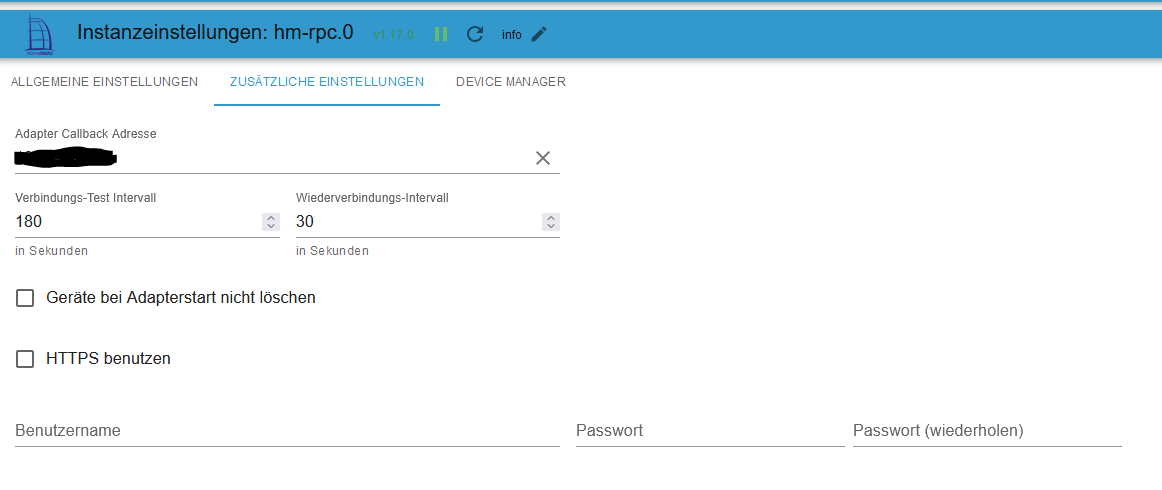

                              @bahnuhr HM-RPC 1
                              Wo schalte ich den Duty an?
                              bahnuhrB 2 Antworten Letzte Antwort
                                Danke.

                                  @surfer09
                                  Warum hast du unten einen Benutzer drin ?
                                  Bei mir ist da nix eingetragen.
                                  Danke.
                                  surfer09S 2 Antworten Letzte Antwort

                                      • bahnuhrB bahnuhr
                                        @surfer09
                                        surfer09S Offline
                                        surfer09S Offline
                                        surfer09
                                        @bahnuhr sagte in Lösung für Türklingel:
                                        @surfer09
                                        Keine Ahnung wo der herkommt. Sieht auch irgendwie komisch aus :-). Habe ich jetzt rausgenommen.
                                        • surfer09S surfer09
                                          @surfer09
                                          bahnuhrB Online
                                          bahnuhrB Online

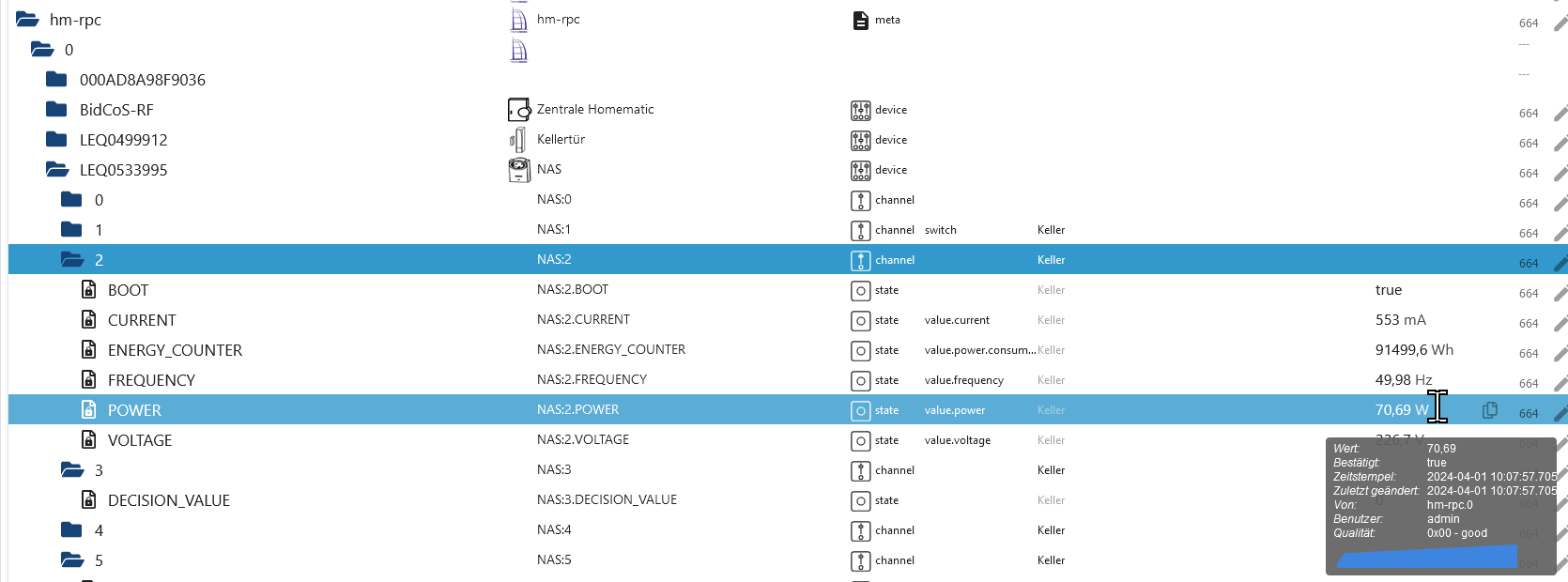

                                          bahnuhr
                                          @surfer09
                                          Was ist das: LEQ0533995
                                          für ein Gerät.
                                          Dieses wird wohl nicht gefunden.
                                          Danke.
                                          surfer09S 1 Antwort Letzte Antwort
