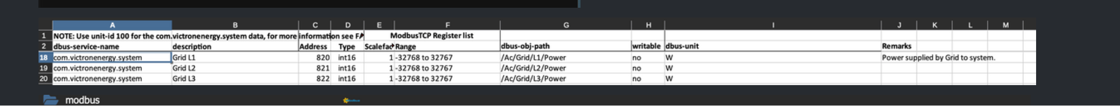

                            @mickym Ok, fangen wir also damit an, das ich verstanden habe, das es entweder den modbus-Adapter vom iobroker oder direkt aus node-red über einen modbus-node eine Verbindung zum modbus-device gibt. Dann entscheide ich mal, das die Verbindung direkt aus node-red erfolgen soll. Soweit so gut: Ich habe mir also ein Modbus-Read-node gezogen und konfiguriert. Es wird auch eine Verbindung hergestellt, aber die Werte die ich erhalte stimmen nicht mit der "Realität" überein ... Ich hänge mal ein paar Shots an.
                            Zunächst mal die funktionierende Verbindung über den modbus-Adapter:

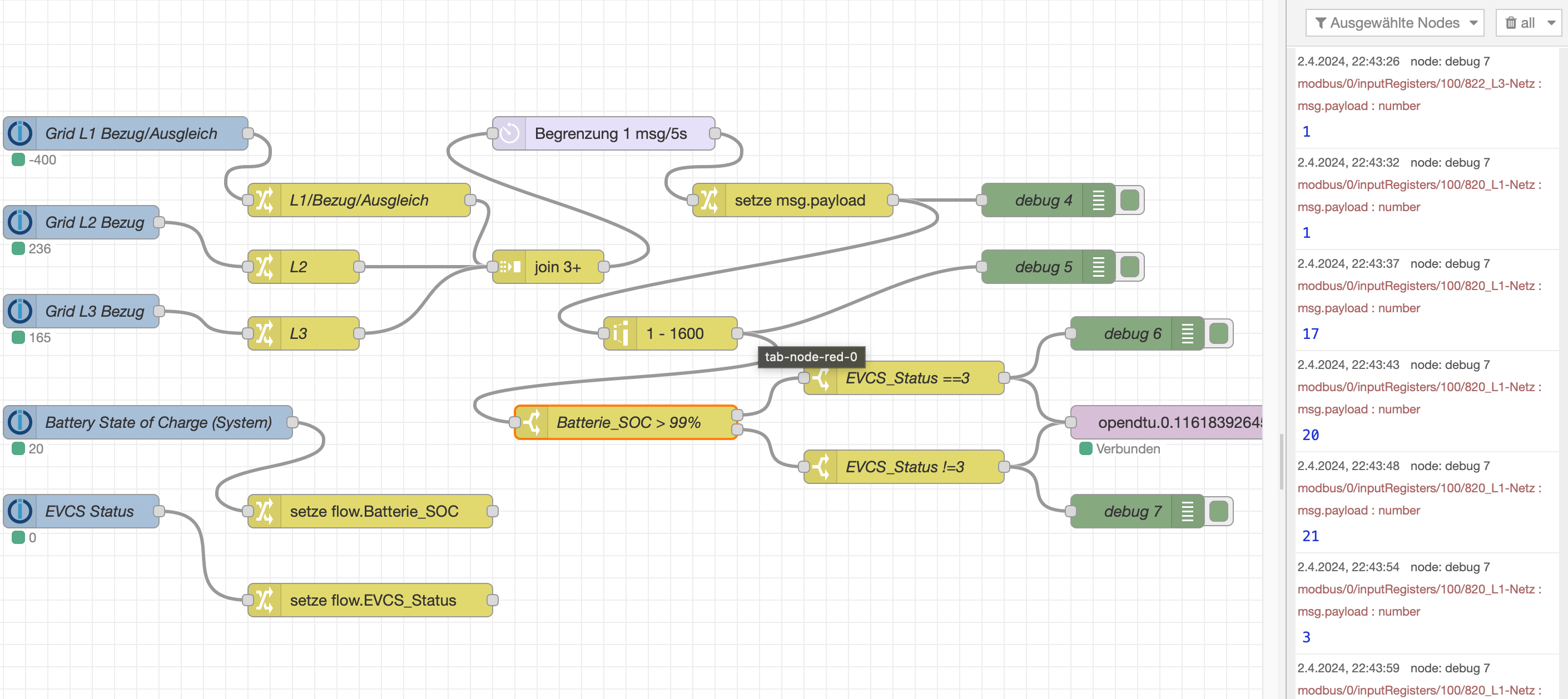

                                    @mickym Ja, das klappt. Habe gesehen, das Du in einem anderen Thread mit einem join-node gearbeitet hast. Das System reagiert auf meine Unwissenheit wie folgt ... 🙄
                                    mickym 1 Reply Last reply Reply Quote 0
                                    • mickym
                                      mickym Most Active @Hape1 last edited by
                                      @hape1 Du hast die JOIN Node nicht konfiguriert - die steht auf automatisch.
                                      Konfiguriere die Node mal so:
                                      • H
                                        Hape1 last edited by Hape1
                                        Funktioniert!!

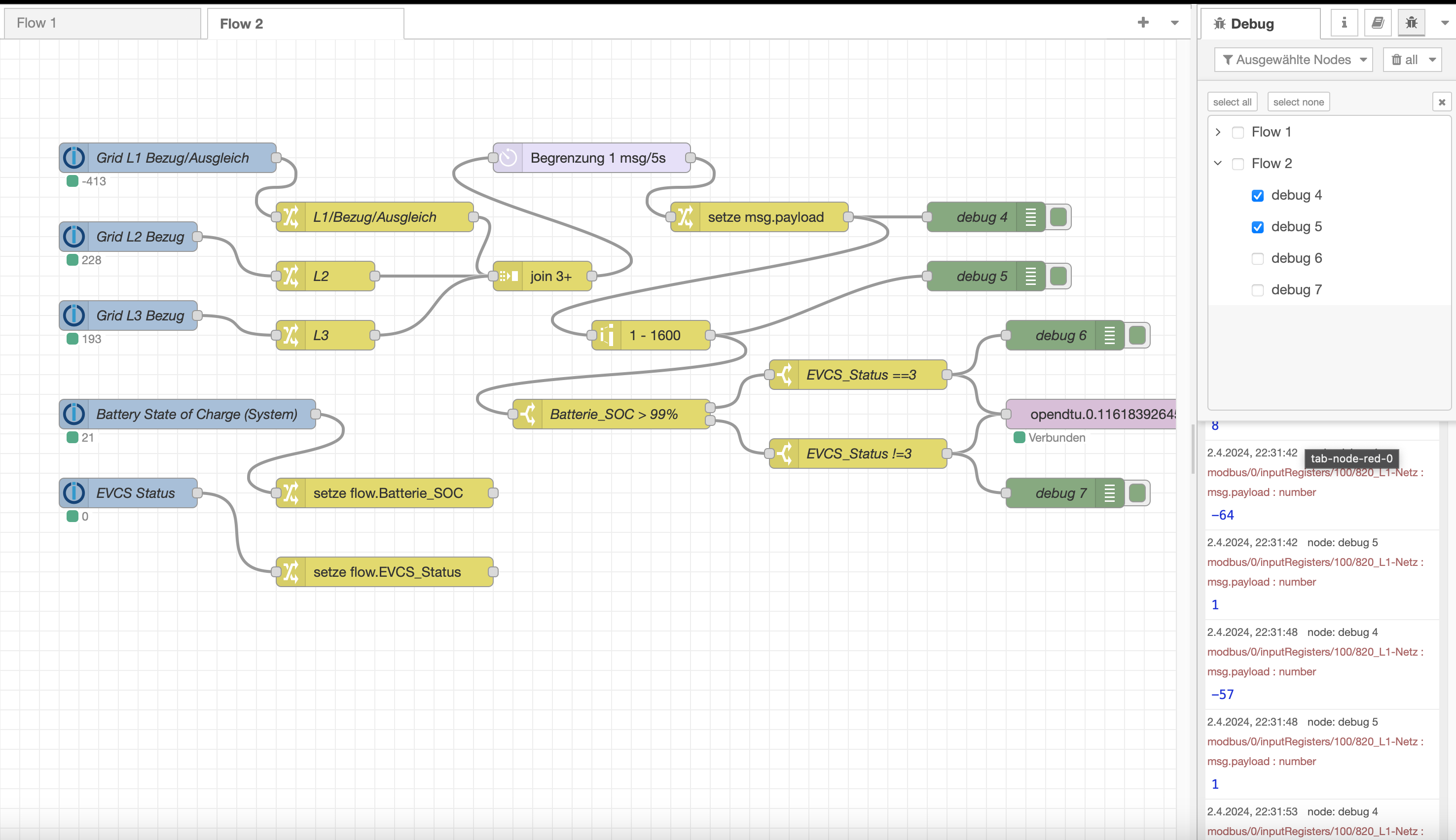

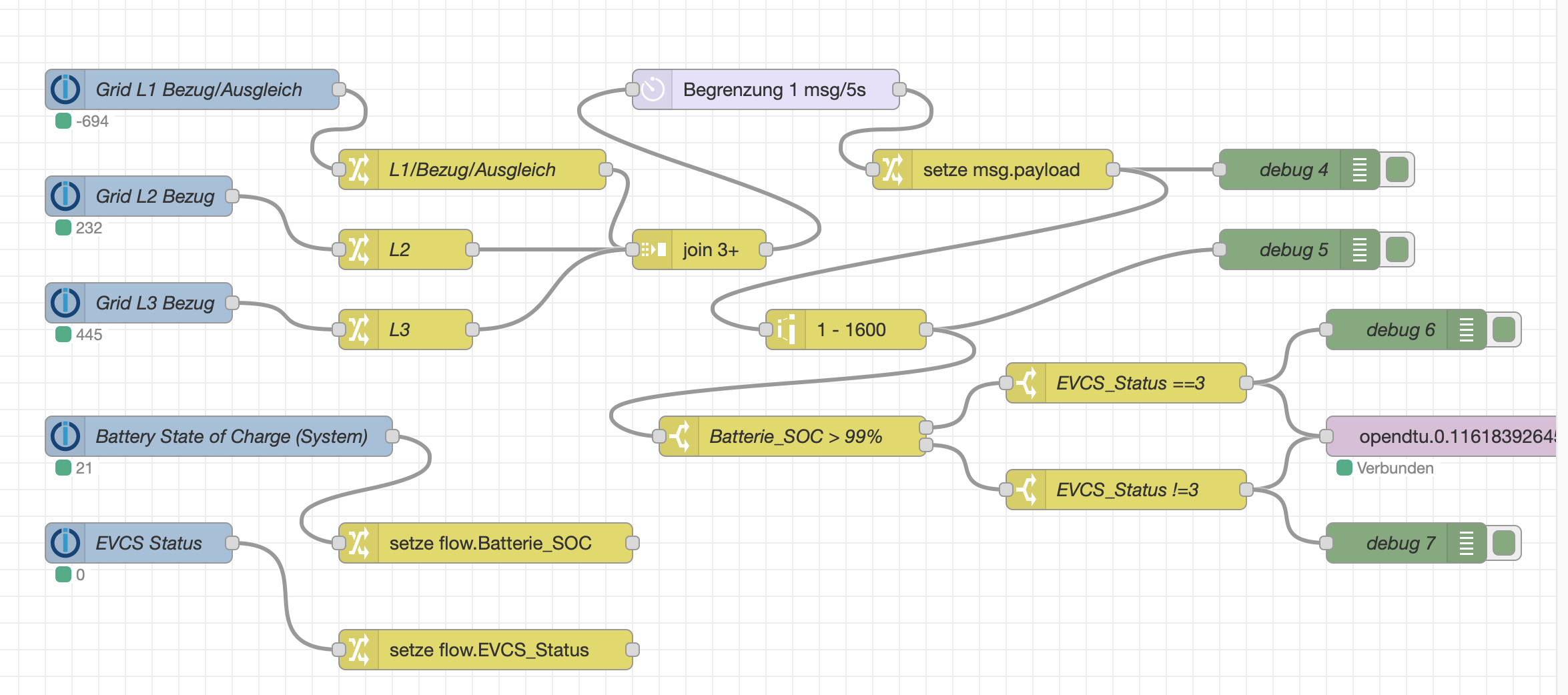

                                        Ok, jetzt bin ich wohl an der Stelle an der wohl eine Funktion hermuss ... vermutlich über einen funktion-node ... Ich möchte dem WR folgendes mitteilen:
                                        Alle aufaddierten Werte aus dem Join-node im plus Bereich (=Energiebezug) fahr deine volle Leistung. Die max. Leistung beträgt Wert 1.600.
                                        Wird die Leistung negativ (=Einspeisung) regle solange gegen "0" bis die Gesamtleistung der 3 Phasen auf "0" steht.
                                        Takt für diesen Ablauf alle 10 Sekunden
                                        Habe das hier im Netz gefunden:
                                        Würde dann aussehen wie folgt:
                                        mickym 2 Replies Last reply Reply Quote 0

                                          @hape1 Ich weiß nicht was Du mit Deinem takt willst - momentan wird alles über die iobrokerNodes getriggert.
                                          1. Wenn Du lieber eigene Takts verwenden möchtest, dann würde ich nicht über eine JOIN Node gehen, sondern lieber die Werte in Flowvariablen speichern. Musst aber nicht geht auch mit Methode 3.
                                          2. Wenn Du gerne programmieren willst - dann kannst Du das gerne tun - ich würde Dir abraten und lerne lieber die Nodes zu nutzen, als Javascript zu programmieren.
                                          3. Wenn Du Deinen Flow so lassen willst und nur alle 10 Sekunden zusammenzählen willst und Dir die Zwischennachrichten nicht summieren willst, kannst Du mit einer mit einer delay node - alle Zwischennachrichten wegschmeissen.
                                          Von der Programmierung mit function Nodes rate ich Dir ab, wenn Du die Macht der Nodes kennenlernen willst und nicht anfängst zu programmieren. Lass auch diese Videos weg, sondern versuche Deine eigenen Ideen zu verwirklichen. Ich bin ehrlich gesagt kein Freund davon.
                                          Wenn Du nun die Werte Deiner 3 Objekteigenschaften zusammenzählen willst, geht das einfach mit JSONATA und einer ChangeNode - oder Du nimmst die klassische Methode und spaltest das Objekt wieder auf und nutzt erneut eine JOIN Node. Wie willst Du vorgehen?
                                          • mickym
                                            @hape1 sagte in Node-Red - Shelly PlusPlugS - Mqtt Node-Red Dashboard:
                                            Na das funktioniert sicher nicht, weil Deine payload ein Objekt ist und nichts mit irgendwelchen Takten zu tun hat. Wenn Du function nodes verwendest, dann solltest Du auch den Code erklären können.
