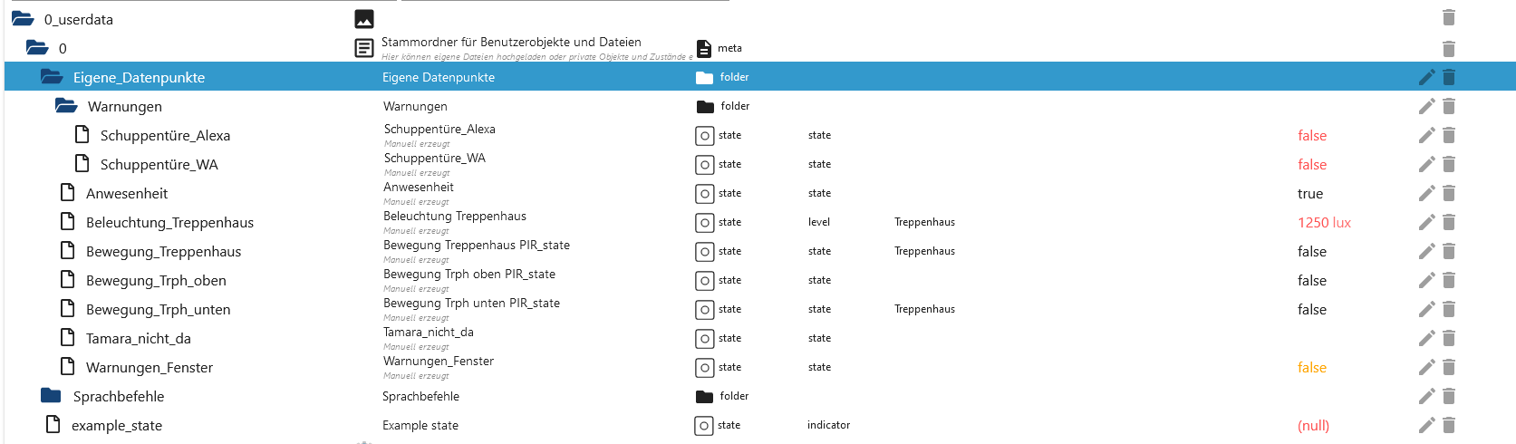

      Hallo Zusammen!
      Ich würde gerne mal etwas in meinen "Eingenen Datenpunkten" aufräumen und eine bessere Struktur erzeugen.
      So würde ich gerne alle Datenpunkte "Bewegung..." in einen Unterordner packen.
      Leider finde ich keine Option Datenpunkte zu verschieben, also z.B. in Unterordner.
      Nur löschen und neu erzeugen ist halt viel mehr Arbeit als einfach zu verschieben...

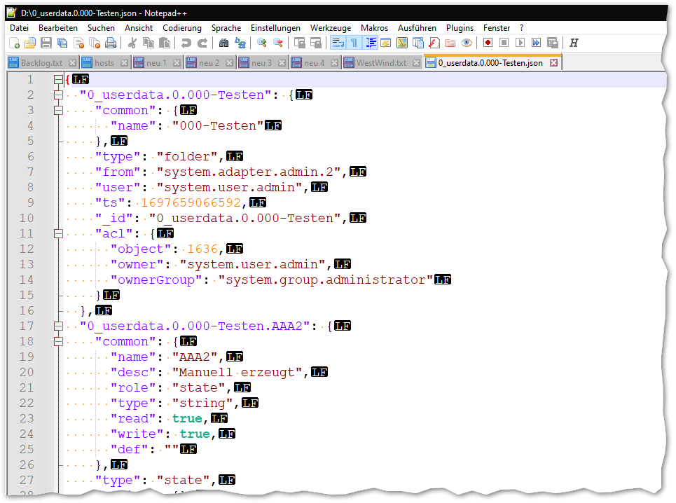

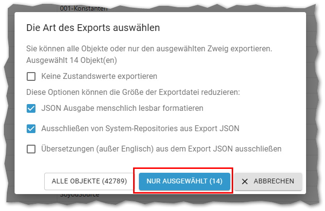

          @fibricus so direkt geht das nicht, aber ...
          Dann wird der Objektbaum den du gerade markiert hast exportiert.
          Die Datei ist eine "schnöde" Textdatei die du in einem Editor deiner Wahl bearbeiten kannst:
          Der Editor deiner Wahl ist übrigens NICHT Notepad sondern so etwas wie Notepad++ da dieser den richtigen Zeichensatz und wie mit den Neue-Zeile-Zeichen umgegangen wird richtig erhält.
          Dort könntest du per Suchen und Ersetzen den Pfad ändern. In meinen Bildern könnte ich also alle 0_userdata.0.000-Testen. durch 0_userdata.0.Ein_neuer_Pfad.ist.hier. ersetzen.
          Dann Speichern und in der Objektansicht wieder importieren.
          Danach kannst du den alten Zweig ja löschen.
          In der Textdatei könntest du Datenpunkte die du nicht drin haben willst löschen. Was nun mühsamer / aufwendiger ist musst du selbst entscheiden.

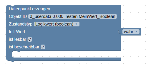

                  • BananaJoe
                    BananaJoe Most Active last edited by BananaJoe
                    Hier schon mal Blockly:

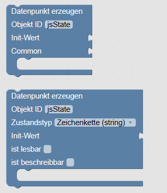

                    In der aktuellen Version (Beta Channel) gibt es 2 Blöcke dafür:
                    Der erste Block ist flexibler, aber umständlicher.
                    Beispiel für eine Prozent-Zahl:
                    Im grünen Textfeld steht folgendes:
                    { "type": "number", "name": "MeinWert", "read": true, "write": true , "unit" : "%" }
                    und so sieht der Datenpunkt dazu aus der erzeugt wird:
                    Etwas umständlich, aber über das Common Feld kann man halt alle Aspekte einstellen.
                    Einfacher ist da der andere Block:
                    Den Zustandstyp wählt man einfach aus, setzt die Haken und den Init-Wert:
                    Nachteil beim 2. ist das du keine Einheit setzen kannst (wobei das ja nur für die Optik ist, ich finde das aber schön wenn da gleich W, kWh oder % dran steht)

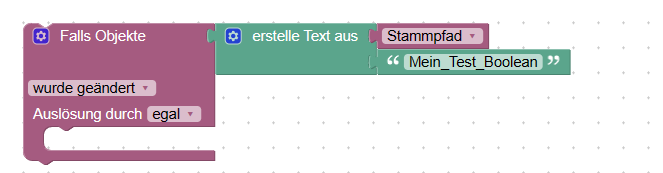

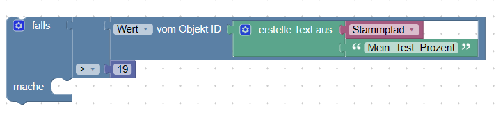

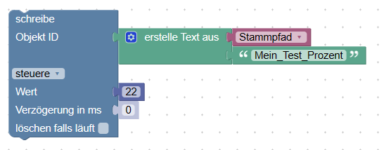

                    In allen Fällen werden die Datenpunkte so erzeugt das man diese danach sofort verwenden kann.
                    Später / weiter unten im Skript nutze ich die Datenpunkte immer per Textfelder:
                    Will ich die Pfade ändern bzw. eine weitere version meines Skriptes laufen lassen aber mit anderen Datenpunkten muss ich nur oben die Variable Stammpfad ändern und die anderen Datenpunkte landen an eben diesen neuen Pfad.
                    Das mach ich mit allen Objekten, also auch mit Zigbee-Sensoren. da speichere ich mir den Pfad zum Objekt auch in einer Variablen und nutze unten nach dem gleichen Schema diese Variable statt des Datenpunktes. Wie du siehst kann man überall auch Textfelder draufziehen wo er eigentlich ein Dialogfeld für die Auswahl anbietet.
                    Durch das zusammenbauen kann ich den Pfad zum ZigBee-Sensor angeben:
                    zigbee.0.00158d00044c0e6b
                    und hänge dann an was genau ich haben will per erstelle Text aus, also zum Beispiel .temperature oder .humidity
                    Zum einen finde ich das lesbarer, zum anderen kann das so auch in eigene Funktionen packen die ich dann mit dem Pfad des jeweiligen Sensors aufrufe - du kanns ka auch aus Blockly-Bausteinen Funktionen bauen.
                    F 1 Reply Last reply Reply Quote 3
