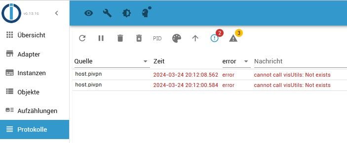

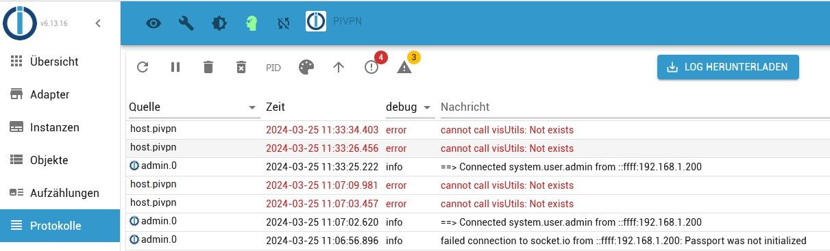

    Ich habe das merkwürdige Phänomen dass einige installierte Adapter neuerdings in den Instanzen nicht aufzufinden sind. z.B die mit den Pfeilen markierten
    Browser Cache gelöscht, ioBroker neu gestartet, RasPi neu gebootet.
    keine Änderung.
    iobroker fix
    keine Änderung

    Ich habe nachdem ich VIS-2 installiert hatte, in der Meinung es nicht mehr zu brauchen VIS deinstalliert. Da aber einige Widgets in VIS-2 noch nicht funktionieren habe ich VIS erneut installiert.
    Und dann gibt es noch diese Fehlermeldung.
    Wie bringe ich das wieder in Ordnung?
    LG Gerhard

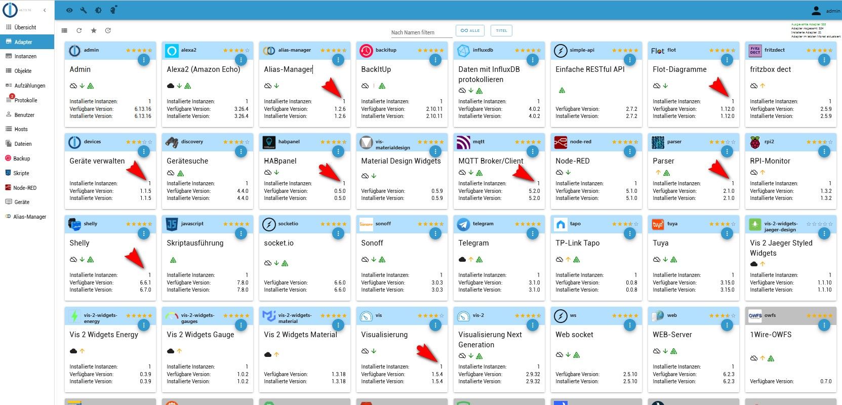

      LG Gerhard

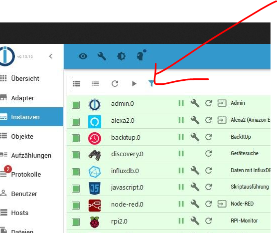

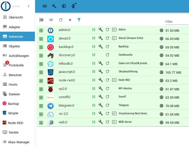

      @maximinus irgendwelche Filter gesetzt
        LG Gerhard

            @maximinus sagte in Instanzen sind teilweise nicht zu finden:
            *** FAILED SERVICES ***
              UNIT             LOAD   ACTIVE SUB    DESCRIPTION
            * hciuart.service  loaded failed failed Configure Bluetooth Modems connected by UART
            * iobroker.service loaded failed failed ioBroker Server
            Da klemmt irgendwas.
            Starte den Service mal neu.
            sudo systemctl restart iobroker.service
            Dann nach dem Status schauen:
            systemctl status iobroker.service
            maximinus
            @thomas-braun
            Danke hat geholfen. Jetzt ist wieder alles da.
            Ich wusste nicht dass der Server nicht auch mit dem restart des iobrokers neu gestartet wird.
            "sudo systemctl restart iobroker.service" kommt in meine Werkzeugkiste.

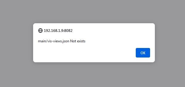

                Eben sehe ich aber dass dieser Fehler immer noch besteht.
                Was fehlt da?
                Edit: Falsche Frage
                Wie behebe ich das?
                LG Gerhard

                  @maximinus logs und code immer als Text in code-tags! Nie als Screenshot
                  jetzt kann ich leider den Fehler für dich nicht in die Suche kopieren.
                  Bin mir sicher, dass dazu einiges kommt
                  EDIT:
                  sind anscheinend zwei verschiedene Meldungen.
                  Letztere deutet auf eine fehlende vis-Installation oder nagelneue die zum ersten mal bearbeitet wird
