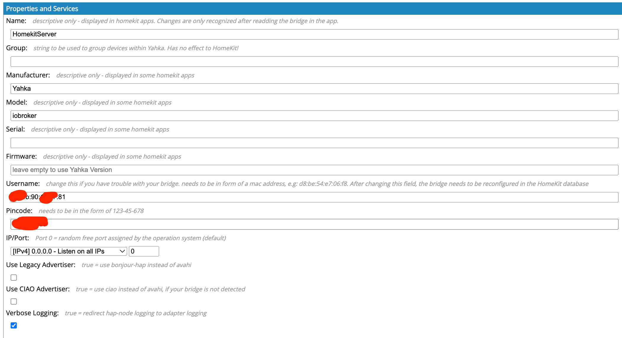

    Hi
    nach einem Stromausfall vor ein paar Wochen hatte ich festgestellt, dass alle meine Geräte, die über Yahka ins Homekit eingebunden waren, nicht mehr reagierten.
    Diverse Troublshootingversuche haben nichts gebracht.
    Also habe ich die Bridge aus Homekit gelöscht und wollte sie neu hinzufügen.
    Da war sie zuerst nicht sichtbar. nach einigen Stunden Troubleshooting und diversen Änderungen (Name (MAC), PIN, etc.) hatte ich es dann doch hinbekommen, dass Yahka als Bridge sichtbar war.
    Versuche ich die Yahka Instanz allerdings hinzuzufügen dreht Homekit sich im Kreis und kommt dann irgendwann mit "Gerät nicht erreichbar".
    Adapter steht auf Debug, allerdings sehe ich keine Einträge zu einem Connect oder dem Versuch, auch sonst keine Fehlermeldung.
    Was mit auch irritiert, ist dass Homkit der Yahka Instanz nur den Namen "Bridge" geben will.
    Im mDNS Discovery taucht Yahka auch auf. Interessanterweise sehe ich kein _homekit._tcp so wie ich das bei vielen anderen sehe (Recherche für das Troubleshooting)
    Alle Adapter sind aktuell (stand heute).

    Diverse Neustarts haben keine Veränderung gebracht und ich bin mit meinem Latein am Ende. Wäre für jeden Hinweis oder Tipps zum Troubleshooting dankbar,
    Die auf dem gleich Host zu Testzwecken laufende Instanz von Homebridge (ohne jegliche Verbindung zu iobroker, erkennt Homekit einwandfrei und bindet sie auch sofort ein.

          • wendy2702W Online
            wendy2702W Online
            wendy2702
            Setz mal hier den Haken und teste
            F 1 Antwort Letzte Antwort
            • wendy2702W wendy2702
              F Offline
              F Offline
              f0rd42
              @wendy2702 Hatte ich vorher auch nicht.
              Ändert aber nicht, wenn ich CIAO nutze, taucht Yahka noch nicht mal mehr im mDNS Discovery auf - und im Homekit auf dem iphone schon gar nicht mehr, was ja vorher wenigstens angezeigt wurde
              Meine auch mal irgendwo gelesen zu haben, dass unter Linux Avahi die richtige wahl ist ... mag mich aber täuschen
              • wendy2702W Online
                wendy2702W Online
                wendy2702
                Ich kann mich halt an Themen erinnern bei denen die Umstellung die Lösung war.
                Vielleicht postest du mal ein log vom Adapter start
                  F Offline
                  F Offline
                  f0rd42
                  @wendy2702 gerne, aber auch hier nichts, was irgendwie auf einen Fehler schliessen lassen würde ....

                          @thomas-braun
                          Ich "glaube" ich komme der Sache näher.
                          Wenn ich auf meinem Mac Client das Discovery laufen lasse, sehe ich Yahka, aber nur über IPv6 und nicht über IPv4 wie alle anderen Services.
                          Homebridge, was derzeit zum testen ebenfalls auf dem gleichen Server läuft, zeigt sich auch nur per IPv6.
                          ein ping s01.local geht also nicht, ping6 s01.local funktioniert.
