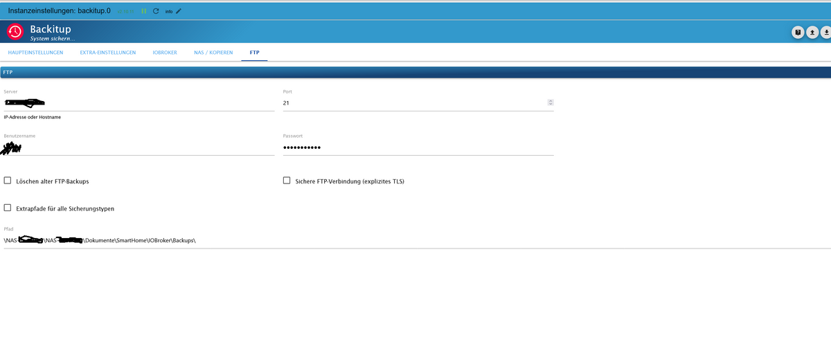

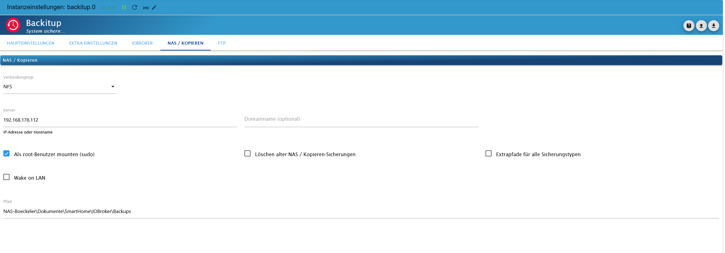

    Wie bekomme ich Backitup so eingestellt, dass ich diese wieder herstellen kann??
    Einstellungen des Adapters für NAS-Backup:
    Für FTP:
    Beidesmal findet der Adapter keine Backups.
    Wäre für jede Hilfe dankbar.

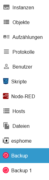

      Vielleicht probierst du es mal mit der Backitup Einstellung in der Seitenleiste
      Ansonsten ist ganz unten ein Stift, dort kannst Du die Symbole einstellen, die erscheinen sollen

        Der Seitenleistenlink nutzt die Einstellungen des Adapters

          Also ich hab da andere Einstellungen ;)

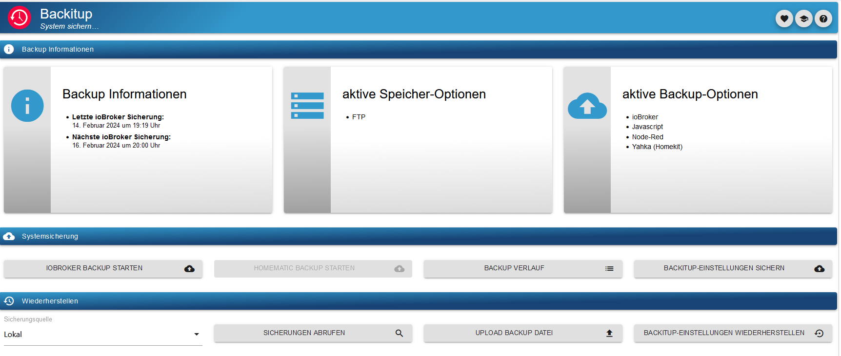

                  @hunterhb sagte in IOBroker über Docker und Synology NAS-Server:
                  sind aber noch ausgegraut
                  Nach Backup bitte mal mindestens ne Stunde warten ;)

                    @djmarc75 Dank Euch. Jetzt war ich aber nervös😬
