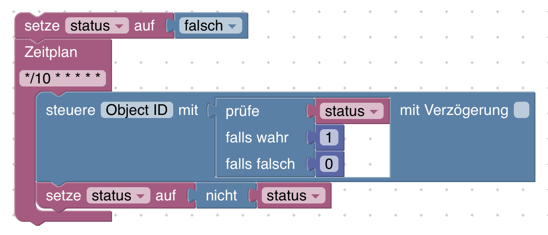

      @hansmeier sagte in Mit Blockly alle x Sekunden einen Datenpunkt ändern:
      Ich möchte, dass z.B. im Abstand von 10 Sekunden abwechselnd der Wert 0 oder 1 in den Datenpunkt geschrieben wird
      Mit einem Zeitplan, welcher alle 10 Sekunden den Wert ändert.

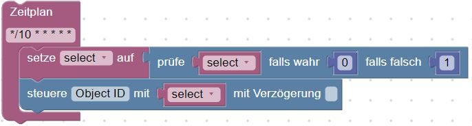

        @hansmeier sagte: im Abstand von 10 Sekunden abwechselnd der Wert 0 oder 1 in den Datenpunkt
        Vorschlag:
