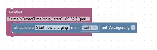

    EVCC Adapter: Diesen "Knopf" drücken

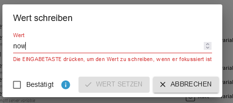

    Oder per MQTT das Wort NOW bei SET schreiben: (da wo jetzt null steht)
    Beides bekomme ich per Script nicht hin.
    Knopf manuel drücken in den Objekten geht.
    NOW schreiben manuell nicht. Da kommt folgende Fehlermeldung:
    Per Vis geht schreiben von now!
    Ich habe 2 Scripts zum Testen welche Zeitgesteuert schalten sollen. Beide gehen leider nicht.
    Ich hoffe jemand kann mir einen Tipp geben.

      @uwe96
      Die aktualisiere Blöcke durch steuere Blöcke ersetzen

        @uwe96
        Hallo.
        Das wird wohl der Unterschied zwischen "aktualisieren" und "steuern" sein.
        Versuche es mal mit "steuern"

          Super, danke. Ihr seid die Größten. Das funktioniert!!
