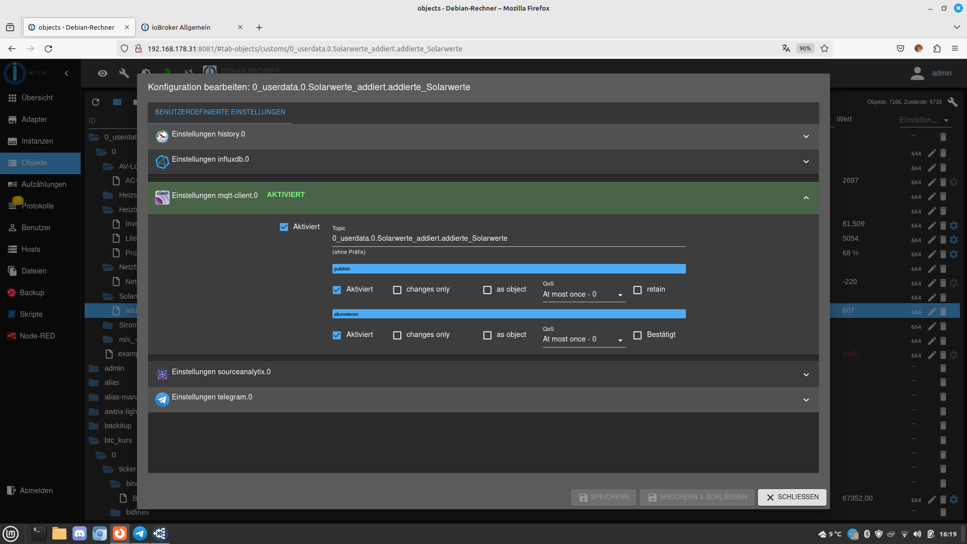

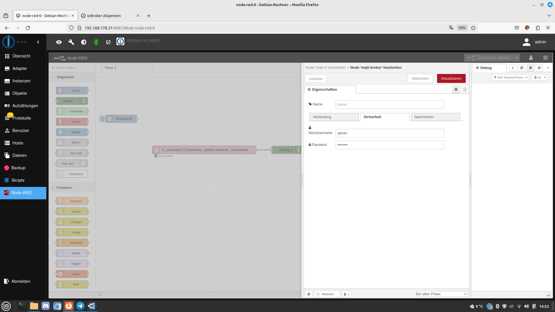

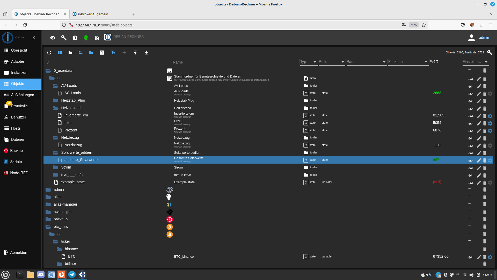

    Hallo!

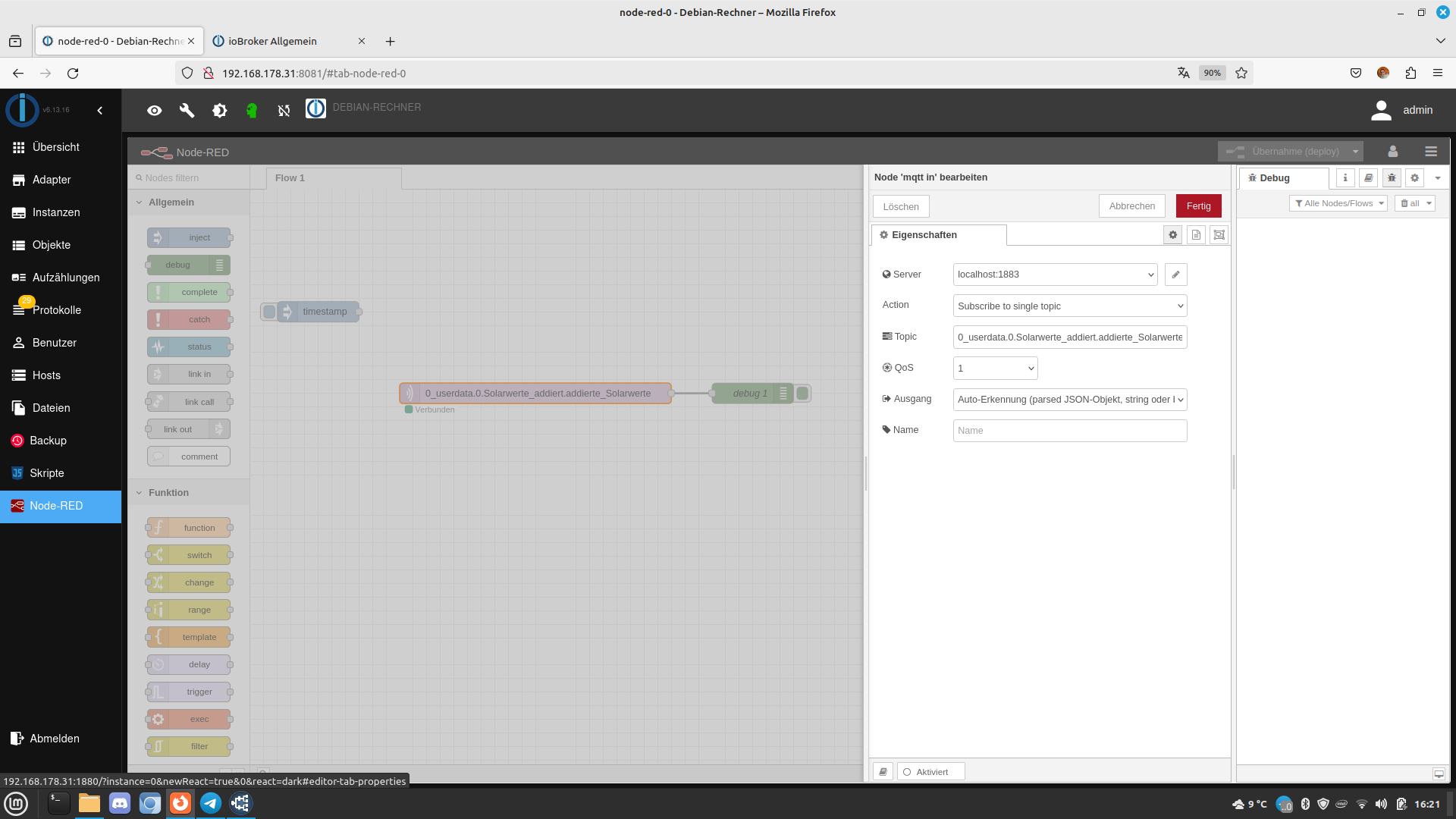

    Ich suche nach einer Möglichkeit einen Datenpunkt von iobroker in nodered weiter zu verarbeiten. Mqtt wäre wohl das einfachste, sagten sie und ich sitze schon den ganzen Sonntag an dieser Aufgabe.
    Ich hänge mal ein paar screenshots an, wie ich die Einstellungen habe.:
    Bildschirmfoto vom 2024-03-17 16-19-36.png Bildschirmfoto vom 2024-03-17 16-19-45.png Bildschirmfoto vom 2024-03-17 16-20-15.png Bildschirmfoto vom 2024-03-17 16-20-21.png Bildschirmfoto vom 2024-03-17 16-20-29.png Bildschirmfoto vom 2024-03-17 16-21-59.png Bildschirmfoto vom 2024-03-17 16-22-15.png Bildschirmfoto vom 2024-03-17 16-22-22.png

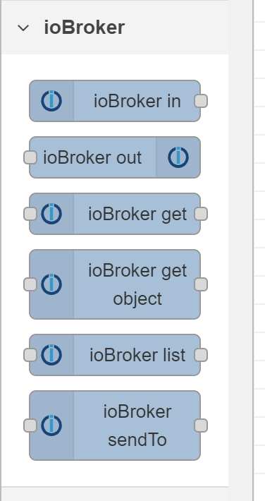

      @nefetz Wenn Du Node-Red als Adapter innerhalb des iobrokers verwendest, brauchst Du kein mqtt - sondern kannst direkt die iobroker Nodes verwenden.

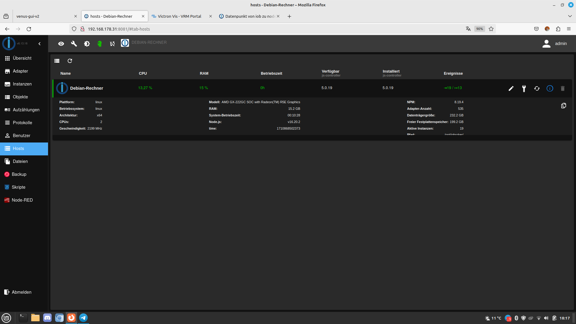

                Servus, ich nochmal.
                Mein Server auf dem ich den iobroker laufen habe, wird nach ein paar Stunden extrem warm und ich kann nicht mehr darauf zugreifen.
                Wenn ich Nodered stoppe, ist alles ok. Kann es sein, das da zu viele Daten verarbeitet werden und/oder iobroker.in zu viel Ressourcen braucht.
                Ich habe einen Fujitsu S920 .!
                Im Moment habe ich Node-Red deaktiviert.
                Der S920 hat ja keine aktive Kühlung. Deswegen hebe ich jetzt mal eine 120er Lüfter auf das Gehäuse gelegt.

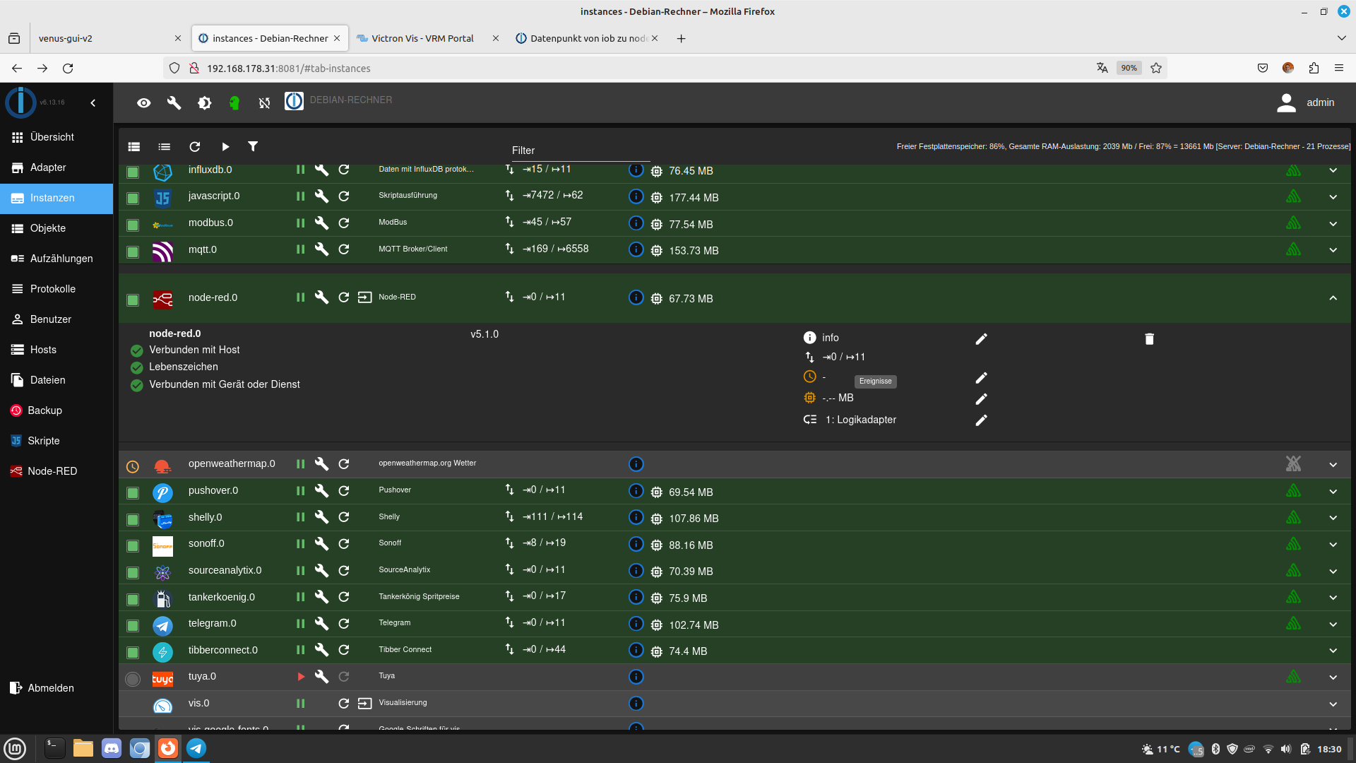

                  @nefetz Na eigentlich ist NodeRed sehr genügsam - Du solltest lieber mal Deine Flows überprüfen, ob Du da nicht irgendwelche Schleifen oder irsinniges Polling drin hast. Ausserdem würde ich den Speicher für NodeRed in jedem Fall auf 512, 1024 oder mehr hochsetzen - 128 ist einfach zu wenig und das Ding swappt.
                  Ob ein System überlastet ist kann man auch anhand der ein- und ausgehenden Nachrichten sehen:
                  Und ich habe eine Menge Flows.
                  Du kannst ja mal einzelne Flows deaktivieren und die Last beobachten - am Besten mit Htop auf der Linux Kommandozeile

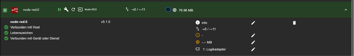

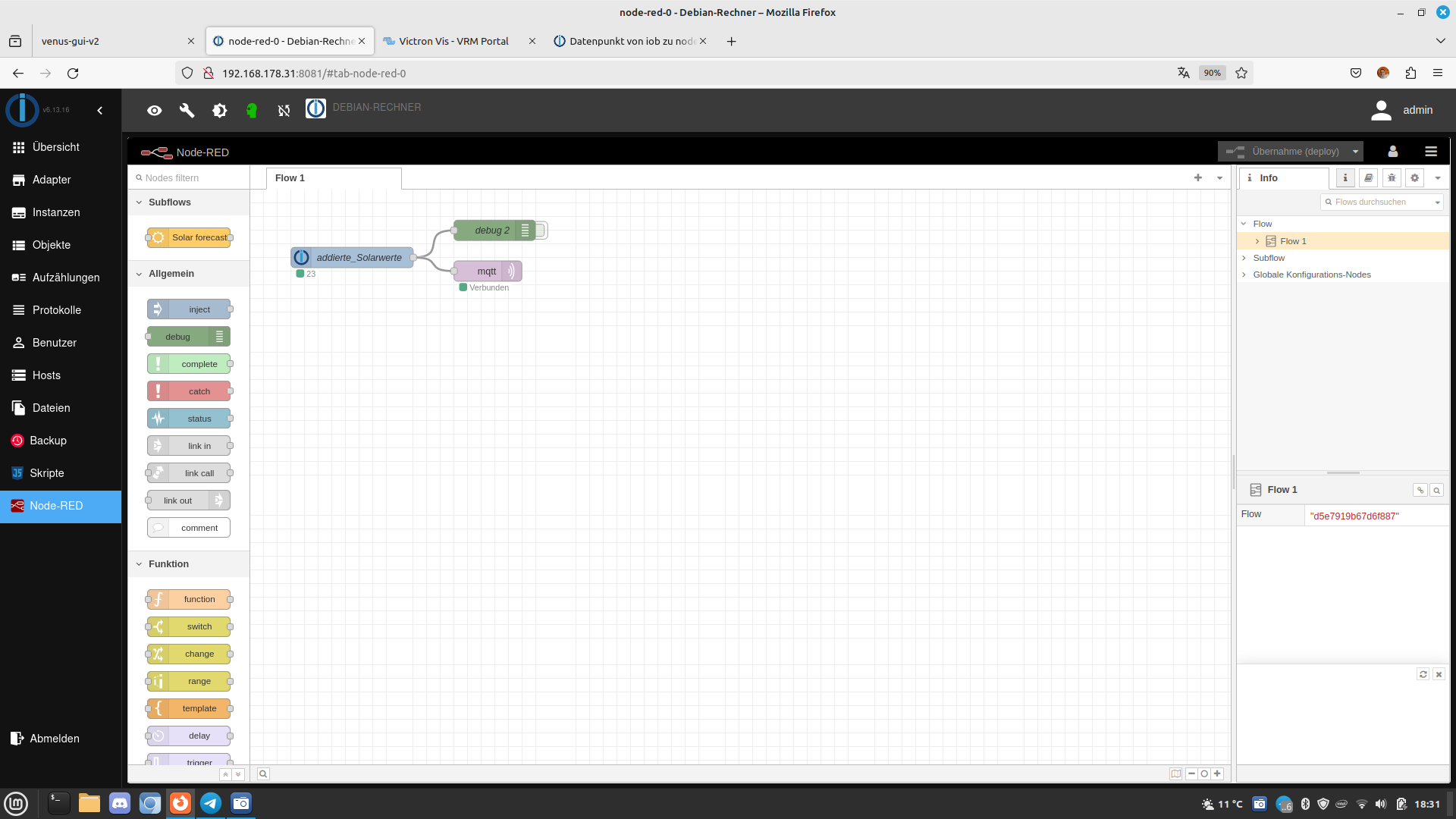

                    @mickym
                    Ich hab ja nur den einen Flow auf dem iob laufen. Bildschirmfoto vom 2024-03-19 18-31-59.png
                    Vis-2024-03-19_18.31.44.mp4
                    HomoranH mickymM 2 Antworten Letzte Antwort
                    • NefetzN Nefetz
                      @mickym
                      @nefetz Dann zeig mal die Ausgabe von top
                      einmal mit und einmal ohne laufendes node-red

                        @nefetz Hmm das kann ich mir nicht erklären - dann schau nochmal mit htop nach

                          Der iob läuft jetzt seit ca 1 Std mit aktiviertem Node-Red und diesem einem Flow.
                          Vis-2024-03-19_19.28.56.mp4
                          So konnte ich zwar eben noch mich in den iob einwählen, aber die Host infos konnte ich zum Beispiel schon nicht mehr anwählen.

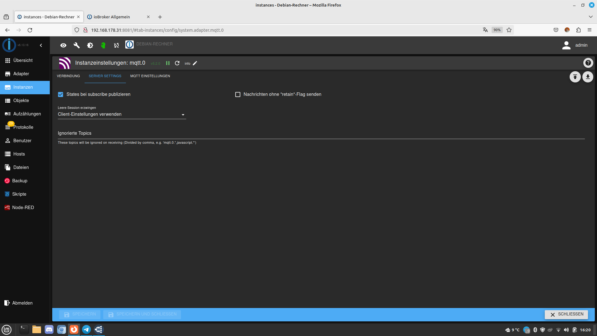

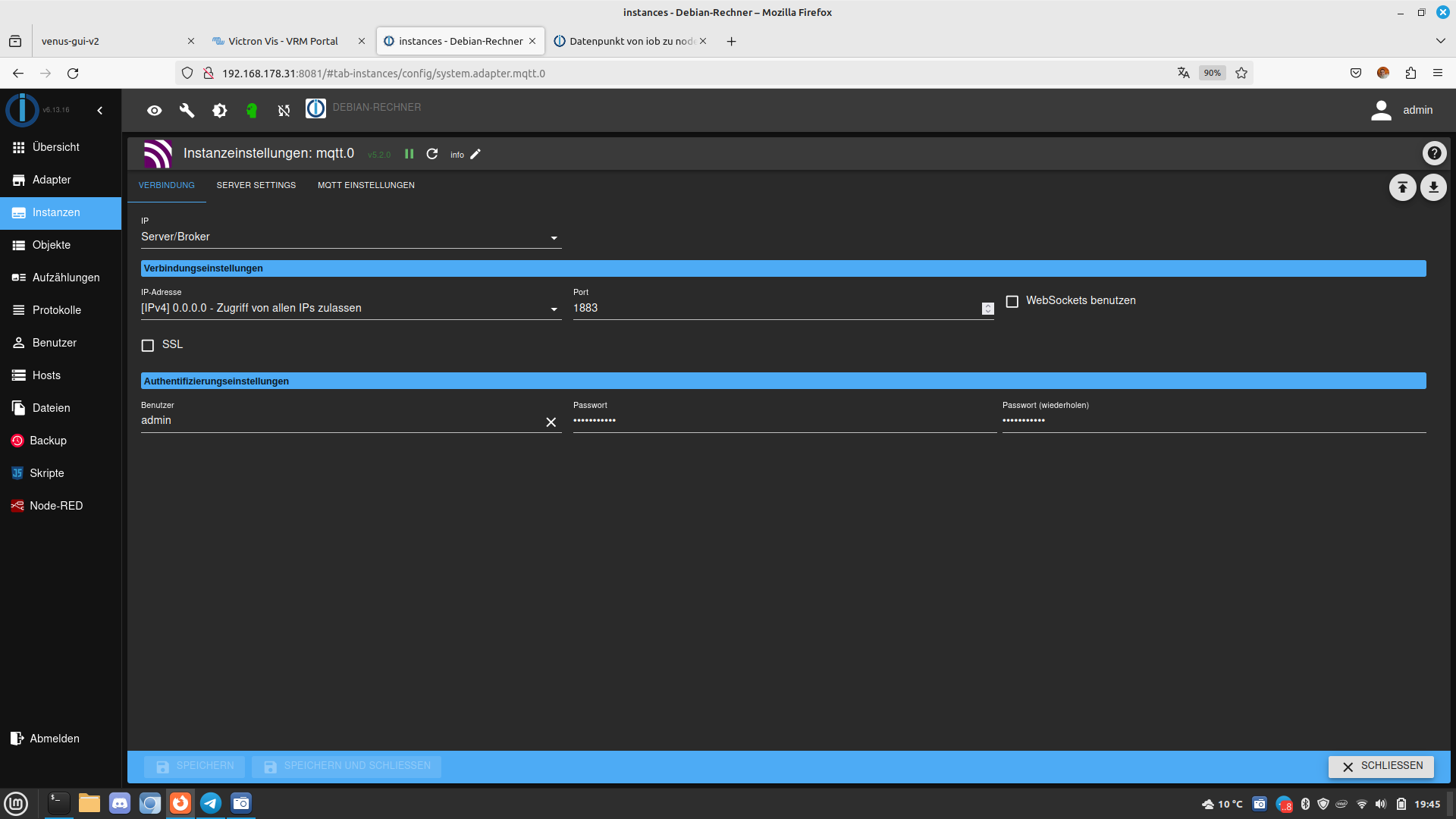

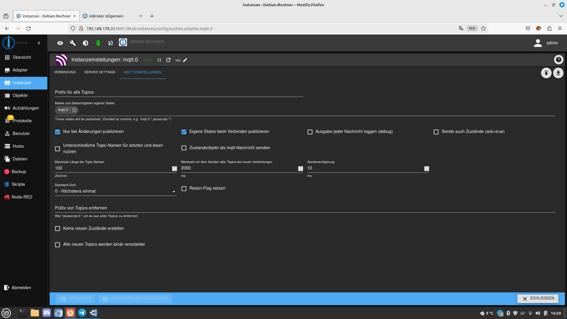

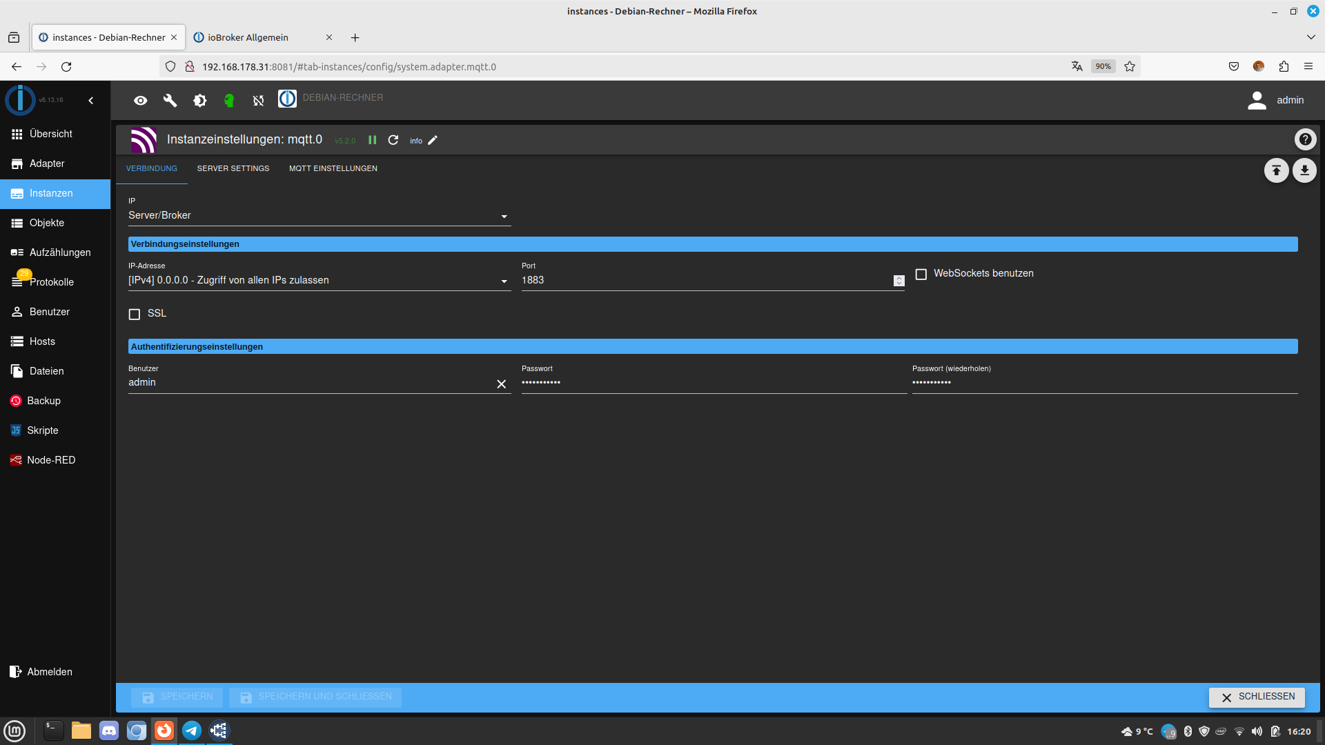

                            @nefetz Das sieht mir ggf. aber nach einem Problem des mqtt-Adapters aus. Wie hast Du den konfiguriert? - Ich würde Dir auch als Broker eher mosquitto empfehlen.
                            Zeig mal die Einstellungen des mqtt-Adapters (grundsätzlich sollten bei den mqtt-Einstellungen alle Haken weg sein).
                            NefetzN 1 Antwort Letzte Antwort

                              @mickym

                                @nefetz Mach mal alle Haken raus - und wie gesagt ich würde ggf. nochmal mosquitto als Broker versuchen.
                                NefetzN 2 Antworten Letzte Antwort
                                • mickymM mickym
                                  NefetzN Offline
                                  NefetzN Offline
                                  Nefetz
                                  @mickym
                                  okay, versuche ich mal.👍

                                    @mickym
                                    nach 10 Stunden
                                    Vis-2024-03-20_05.41.55.mp4
                                    Ich hatte jetzt nur mal die Haken entfernt.

                                      mickym
                                      @nefetz Na das schaut doch schon ganz anders aus. 👍 👍 👍

                                        @mickym
                                        1Tag uptime! Läuft. Merci!
