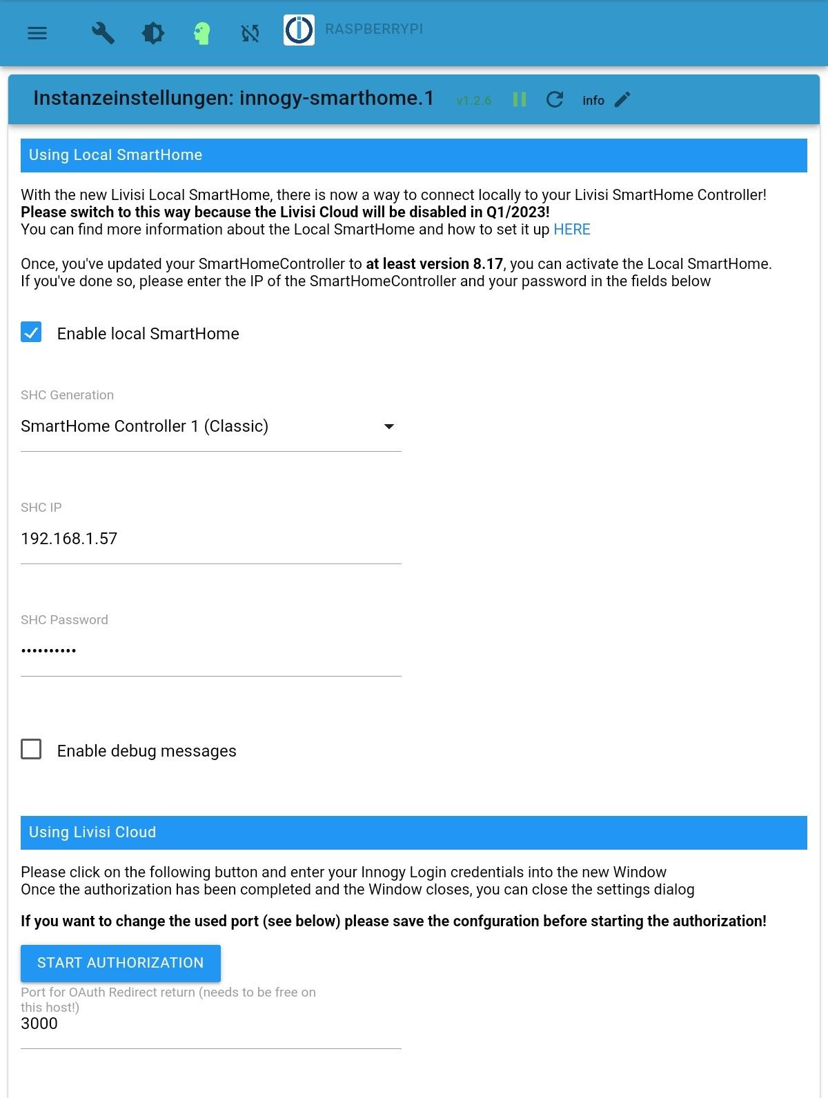

        Steve 1
        @winni Ich habe in dem Adapter alles versucht, das Gerät taucht nicht im ioBroker auf. Die Bridge von Levisi lief vorher auf dem Server, jetzt ist er über meine interne IP auch erreichbar. Habe mich in deinen Link eingelesen,
        verstehe es aber nicht, vielleicht kann mir jemand eine Step by Step Anleitung geben. Ich bin in dem Thema wohl nicht tief genug drin bzw. mir fehlt da wohl einiges an Wissen um alles zu verstehen.
        WinniW 1 Antwort Letzte Antwort
        • S Steve 1
          WinniW Offline
          WinniW Offline
          Winni
          @steve-1 Deine Zentrale ist in deinem Netz erreichbar. Dann brauchst du die aktuelle Version des Innogy-Adapter 1.2.6. Die Einstellungen sehen so aus:
          Bei shc IP muss natürlich die IP von deinem Geräte rein. Was ab "Using Livisi Cloud" kommt kannst du ignorieren, das hat keine Funktion mehr. Vielleicht kann das @apollon77 gelegentlich mal raus nehmen.

                  @steve-1 dann zeig doch bitte mal was im Log steht, wenn du den Adapter neu startest.
                  Es gibt nicht Gutes. Außer man tut es. Erich Kästner
                  S 1 Antwort Letzte Antwort
                  • WinniW Winni
                    Steve 1
                    @winnicb75ba1a-7629-4657-9594-ca6abd27d4fe-image.png cid:D3FBD54E-CC2B-448C-8FD2-F72FF82D7A62

                            Winni
                            schrieb am zuletzt editiert von Winni
                            @steve-1 den Inhalt des Logs nicht als Screenshot so dern mit cut&paste rein kopieren. Aber ich erahne 😉 das Passwort das du eingeben hast ist falsch. Es ist standardmäßig die Seriennummer des SHC die auf dem Etikett zu finden ist, das sich auf der Unterseite des SHC befindet: Nummern nach "SN" ohne Leerzeichen. Wenn es nicht schon geändert wurde.
                            S 4 Antworten Letzte Antwort

                              Steve 1
                              @winni ich komme aber über den Browser mit der IP-Adresse und dem Passwort auf die Web-GUI.
                              Die Seriennummer unter der SHC habe ich ebenfalls mal in den Adaptereinstellungen getestet, das Ergebnis war das gleiche.
                              • WinniW Winni
                                Steve 1
                                @winni hier meine Log Einträge:
                                nnogy-smarthome.0
                                2024-03-14 18:43:10.680 warn Unable to connect to local SHC controller! Please ensure your password is correct ...
                                innogy-smarthome.0
                                2024-03-14 18:43:10.667 info Trying to use local smarthome connection! SHC generation: 1
                                innogy-smarthome.0
                                2024-03-14 18:43:10.644 info starting. Version 1.2.6 (non-npm: PArns/ioBroker.innogy-smarthome) in /opt/iobroker/node_modules/iobroker.innogy-smarthome, node: v18.19.1, js-controller: 5.0.19
                                host.ingo
                                2024-03-14 18:43:09.679 info instance system.adapter.innogy-smarthome.0 started with pid 156325
                                host.ingo
                                2024-03-14 18:43:07.133 info instance system.adapter.innogy-smarthome.0 terminated with code 11 (ADAPTER_REQUESTED_TERMINATION)
                                innogy-smarthome.0
                                2024-03-14 18:43:07.113 info terminating
                                • WinniW Winni
                                  Steve 1
                                  @winni sorry waren auch andere Logs bei, hier nochmal neu:
                                  nnogy-smarthome.0
                                  innogy-smarthome.0
                                  innogy-smarthome.0
                                  innogy-smarthome.0

                                      Winni
                                      @steve-1 puu, es liegt aber am Passwort. Das im Adapter eingegeben werden muss ist das gleiche wie für das Web-Gui. Dort kann man das Passwort auch zurücksetzen. Unter dem Punkt Einstellungen, Lokales Zuhause. Aber probiere erst nochmal das jetzige Passwort im Adapter neu einzugeben. Im Falle eines Reset bleibt die Firmware, aber ich glaube nicht dass das was bringt.
