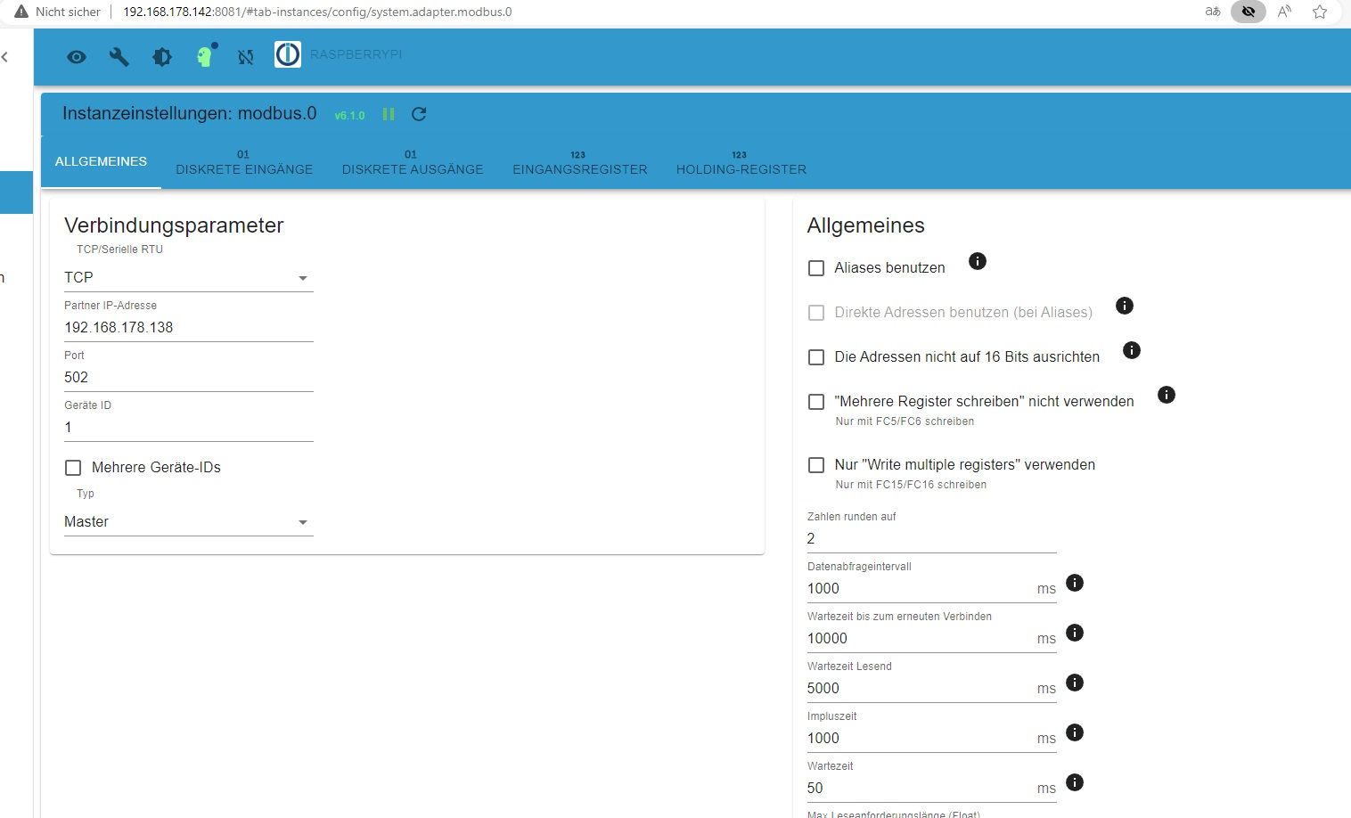

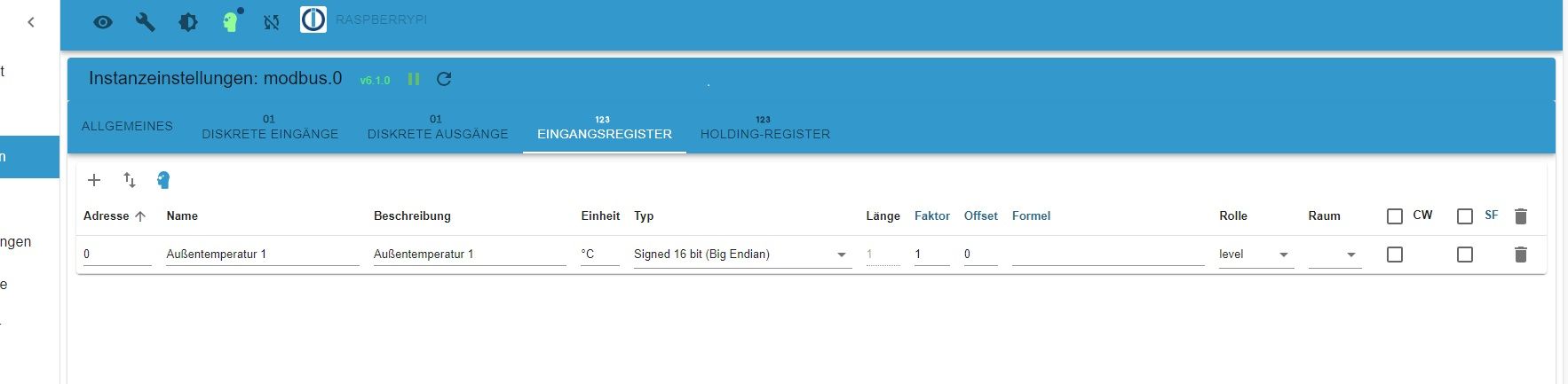

    ich versuche mit dem ioBroker Modbus Adapter auf meine Weishaupt Wärmepumpe zuzugreifen.
    Mit Node-Red funktioniert das wunderbar.
    Im ioBroker bekomme ich keine Werte übermittelt der Adapter wird nicht grün
    und unter Protokolle bekomme ich die Meldung :
    code: {"errorCode":131,"exceptionCode":2,"message":"ILLEGAL DATA ADDRESS"}.
    Zum Testen konzentriere ich mich schon auf nur eine Adresse. Auch ein Offset mit +-1 ist bisher ohne Erfolg.
    Meine Einstellungen in Node-Red:
    Im ioBrocker sieht es so aus
    Ich habe schon eine Adresse +- hoch und runter probiert oder auch andere Adressen aber mit gleichem negativen Erfolg.
    Die Weishaupt Wärmepumpe ist als Slave mit Adresse 1 vorgegeben und hat die IP 192.168.178.138 TCP-Port 502.
    Die Adresse 30 001 ist im Register Input 0x04 und soll im Format signed short sein.
    Im ioBroker habe ich auch schon "Aliases benutzen" und alle möglichen und unmöglichen Schreibweisen der Adressen probiert. Leider ohne Erfolg.
    Kann mir vielleicht jemand helfen, vielen lieben Dank ...

      @anticerosa sagte in Modbus TCP Fehler ILLEGAL DATA ADDRESS:
      wieso dann Adresse 0?

          @anticerosa in node-red arbeitest du mit 30001, warum hier nicht?
          wie ist das definiert?
          signed 8bit?
          A 1 Antwort Letzte Antwort
            signed 8bit?

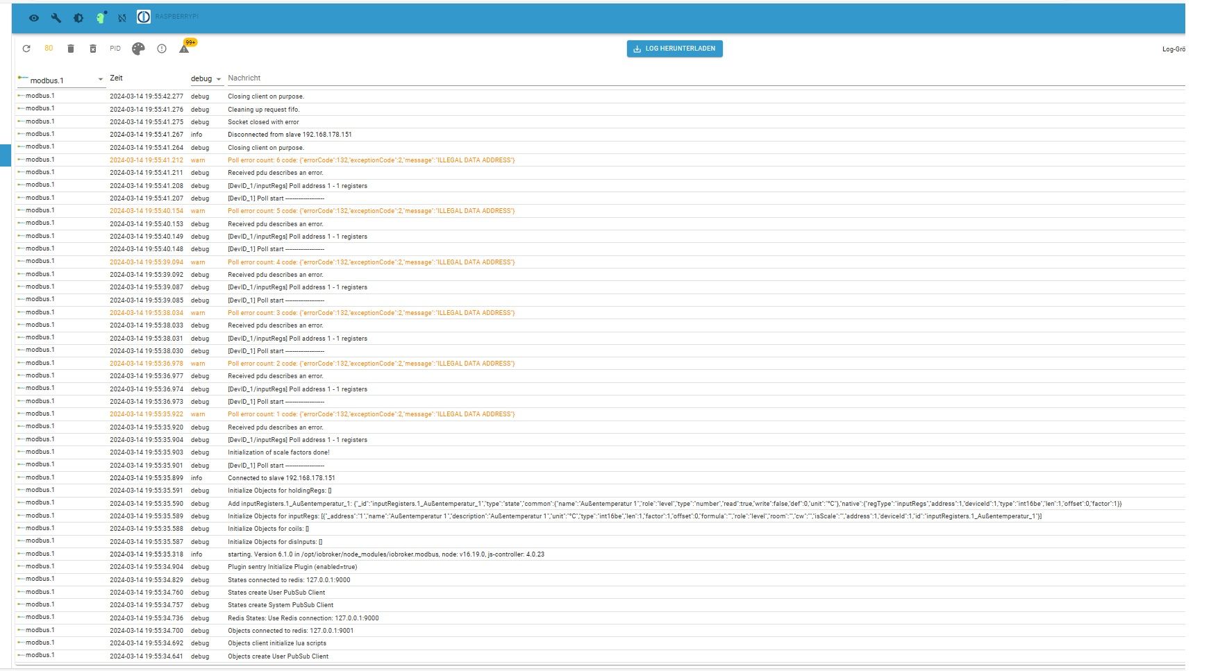

              Aber das sind ja nur 2 versuche dann müsste der Wert schon passen.
              genau, bei 8, 16 und 32 bit bin ich mir nich so sicher, da ein 32er so lang wie 4 8er ist und aufeinander folgende Register dann mit 4 Digits Abstand sein müssten.
              die Meldung illegal Adress hat nichts mit dem Format (oder doch wegen der Länge?) zu tun.
              Was sagt denn das debug-log?
                  meinst das mit debug Log
                  kann ich dir nicht sagen.
                  So ist das am Handy nicht zu entziffern.
                  Bitte als Text in code-tags posten.

                    (seit gestern habe ich die IP auf 192.168.178.151 umgestellt)

                    • A anticerosa

                      @anticerosa er baut die Verbindung auf, fragt die ID1 und Register 1cab, dann illegal adress.
                      nimm jetzt mal die 30001 bitte
                        A Offline
                        A Offline
                        anticerosa
                        ju-hu es klappt... Entschuldigung das ich das sage aber du bist ein Schatz !!
                        mein Problem im Kopf war, wenn ich bei Aliases eine Hacken gesetzt hatte, hat es mir bei den Adressen die 30001 schreibweise vorgeschlagen und wenn ich den Hacken wieder rausgemacht habe kam wieder automatisch die 1 .
                        Dann dachte ich mir das ist der Sinn von dem Einsteller.
                        Aber richtig ist wohl kein Hacken bei Aliases und die Schreibweise 30001.
                        Danke schön noch mal !!!
                        LG
                        • A anticerosa
                          LG
                          müsste beides gehen.
                          Das wäre der nächste Rest gewesen
                          das ist kein Vorschlag, das ist due Umtechnung 1 + Alias-Offset von 30000
                          ju-hu es klappt
                          dann viel Spaß damit
                          weiss ich doch 😂
