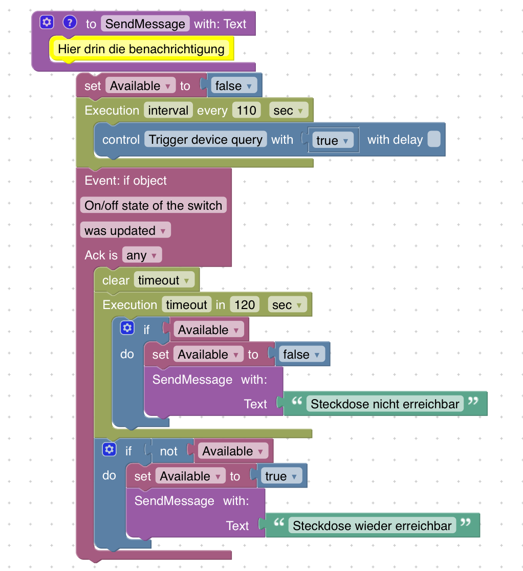

                          • Asgothian
                            Asgothian Developer @Asgothian last edited by
                            So geht es bei mir.
                            Ich hab. Nicht den msg-from-zigbee state genommen, der wird bei mir auf ein device query 10 mal In schneller Folge aktualisiert.
                            A.
                            K 1 Reply Last reply Reply Quote 1

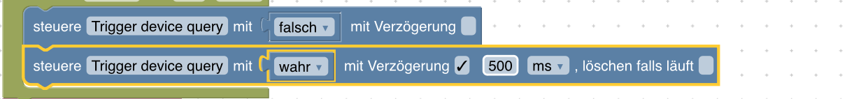

                              • Asgothian
                                Asgothian Developer @Ketanest last edited by
                                @ketanest seltsam, aber ok.
                                Nur statt der Pause Geschichte würde ich die folgenden 2 Blöcke nutzen:f97aa9fa-92f2-421f-b23f-2db617c8b168-image.png
                                Und 10 Sekunden Pause sind da auch deutlich unnötig lang.
                                0.5 s reichen auf jeden Fall.
