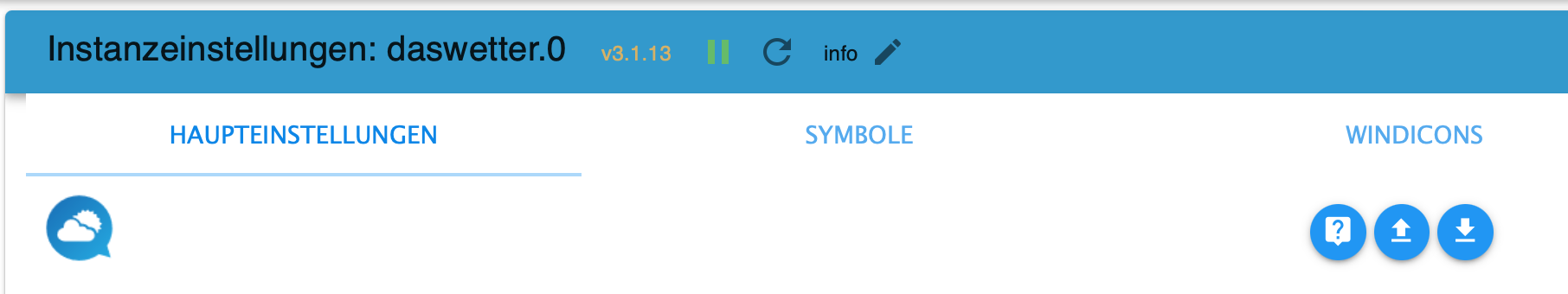

              @martinsu sagte in Instanzen - Export nach JSON Datei - klappt nicht mehr:
              Die Export Funktionen sind aber alle etwas verschieden
              Na es gibt 2-3 verschiedene, je nachdem wie die Instanz-Konfiguration vom Adapter bereitgestellt wird (jsonConfig, materialize, react). Sehr viele Adapter nutzen mittlerweile die jsonConfig, dann baut der Admin die komplette Instanzkonfiguration auf, sorgt dafür dass diese wieder in das Objekt gespeichert werden usw. Das sieht dann so aus
              Ältere Adapter mit "materialize" stellen noch ein komplettes HTML zur Verfügung, welches vom Admin dann nur eingebettet wird. Das sieht dann so aus:
              Und dann gibt es noch ein paar (wenige) Exoten (wie Modbus), welche die komplette Oberfläche (meist mit React gebaut) selbst zur Verfügung stellen. Damit hat der Admin dann nicht viel zu tun, außer dass die Oberfläche eingebettet wird.
