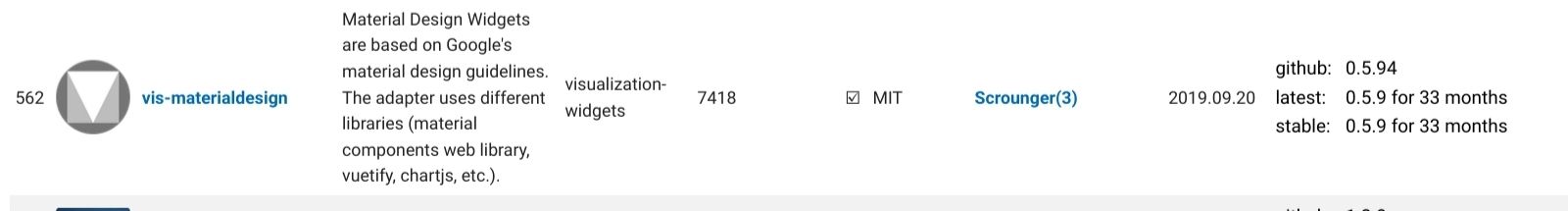

                      HomoranH Offline
                      HomoranH Offline
                      #29
                      @sigi234 sagte in Darstellung "Line History Chart" (Material design):
                      weil diese Widgets (Material Design Widgets) nicht in der Pro Cloud integriert sind.
                      @bluefox muss diese erst integrieren und dann nur wenn sie in Stable sind.
                      das war auch mein allererster Ansatz!
                      Hab dann in die Liste gesehen
                      und demnach sind die schon ewig im stable
