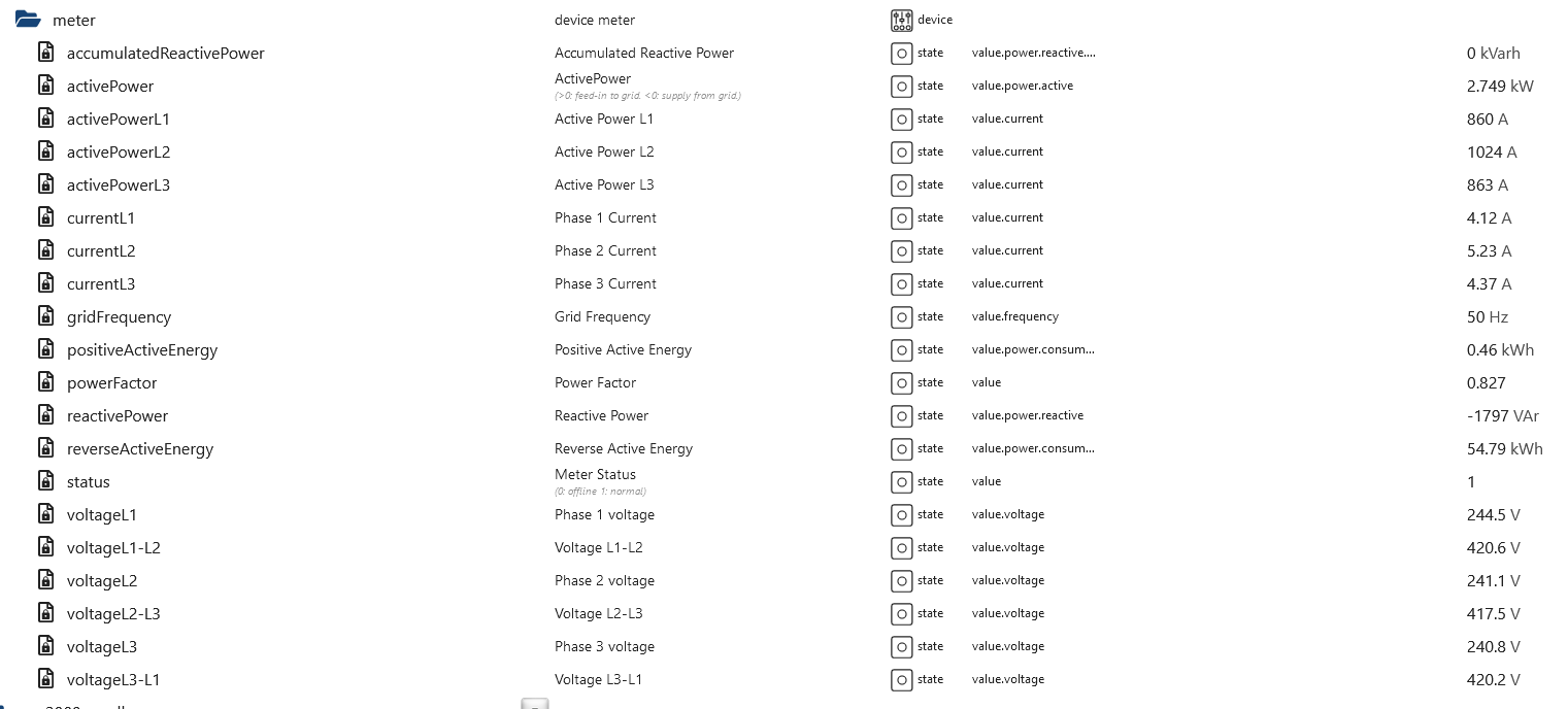

                  @maschl
                  feedin muss da was auftauchen.. das wäre der Einspeisepunkt..
                  • MaschlM Maschl
                    welchen?
                    @maschl das sieht nicht unbedingt wie ein Smartmeter aus, da wäre es OBIS 2.8.0.
                    aber das müsste reverse active Power oder active Power sein, wenn das bei meter die Werte vom Einspeisepunkt sind

                      @maschl sagte in PV-Anlage mit Akku --> Einspeisung berechnen:
                      welchen?
                      Gegenfrage: Was ist das für ein System?
                      Vielleicht kann Dir ja jemand das passende Register nennen.
                      "activePowerLx" hat vermutlich die falsche Einheit.
                      Bei "power" sollten es Watt sein. 1.000 Ampere wäre schon recht sportlich ;-)

                        @codierknecht sagte in PV-Anlage mit Akku --> Einspeisung berechnen:
                        actovePower" hat vermutlich die falsche Einheit.
                        da hast du recht, aber da steht 2749 kW, oder soll das 2,749 kW sein, dann passt das

                          Hab's korrigiert. Ich meinte die einzelnen Phasen.

                              @maschl sagte: welchen?
                              Bei "meter.activePower" (2.749 kW) zeigt die Beschreibung: > 0 Einspeisung; < 0 Bezug.
                                hier auch?

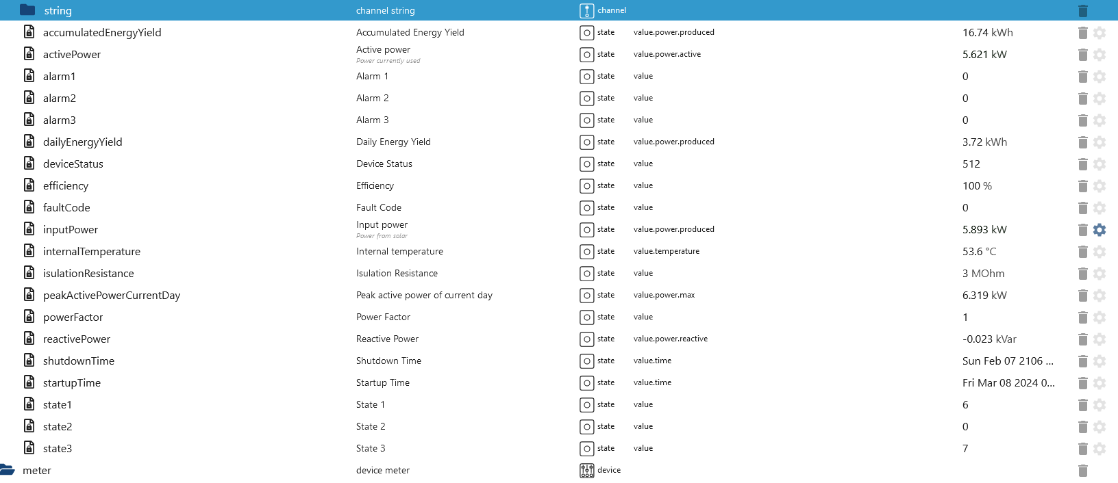

                                dann frage ich mich wieso da ein positiver Wert steht, wenn bei String 5.893kW stehen.
                                Das wird wohl die Produktion sein

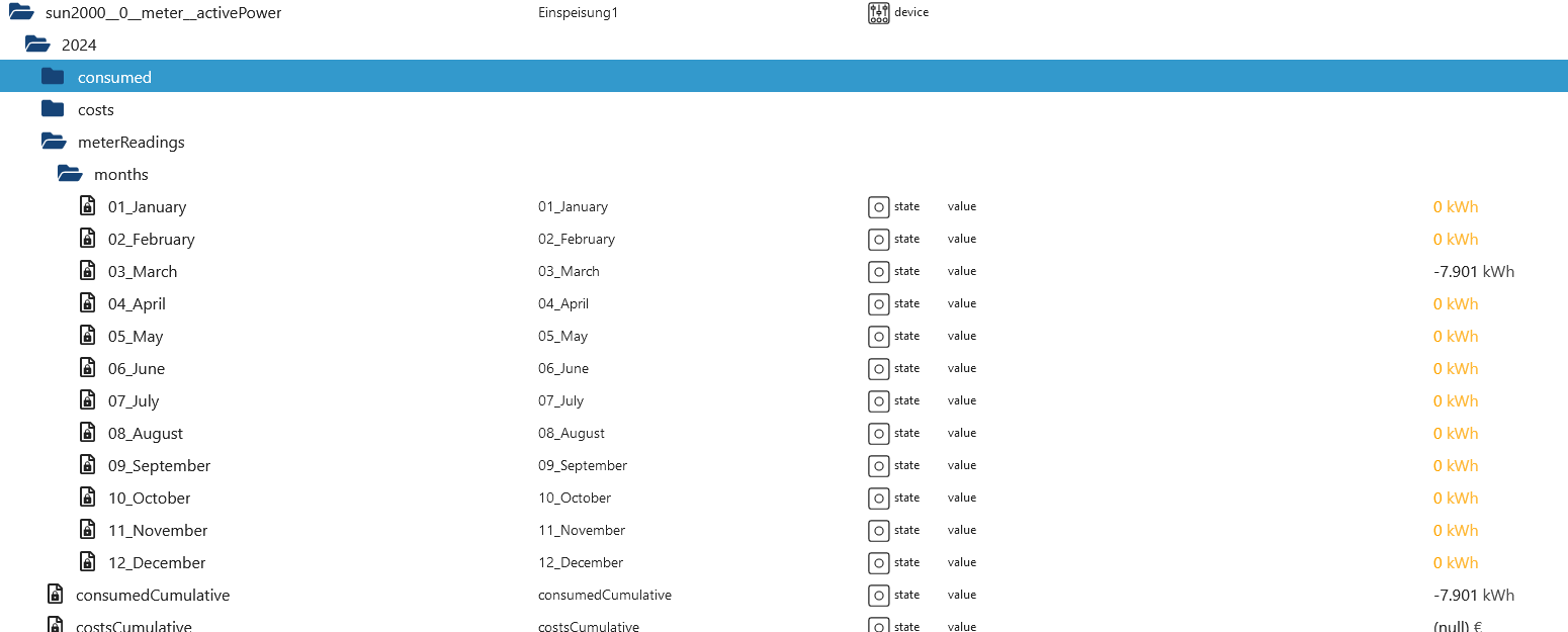

                                  Ich bekomme mit Sourceanalytics negative Werte ...
                                  • MaschlM Maschl
                                    Das hat jetzt nichts mehr mit dem Thread zu tun.
                                    Da ist wohl SA nicht korrekt konfiguriert
                                    Bitte eigenen Thread dafür aufmachen
