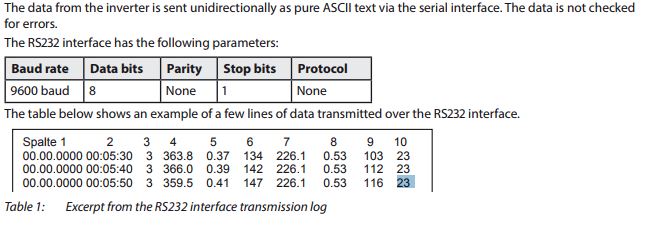

      laut Beschreibung soll ein WR per serieller Schnittstelle ASCII im Klartext Daten übertragen. Ich habe das vor Jahren schonmal mit VB ausgelesen und da war es auch so.
      Nun hab ich per Node-Red die Schnittstelle abgefragt und es kommt sowas:
      `��6��6�������[��[���������kk��������k����ˋ���������{�������+[/code]`
      Wenn ich auf Buffer stelle und es in Hex umwandele erhalte ich das:
      `~~[code]~~eb9f9fa39f9fa39f9f9f9fbf7c9d8b998f8b9f9fbfbfbf97bf97918da38dbfbf9fa3978dbfbfbf9b9995bf369997a391bfbf9fa38f99bfbfbf9d8d91bfbf6c91bfe5[/code]`
       ![721_serial.jpg](/assets/uploads/files/721_serial.jpg)
      Hat da jemand einen Tipp für mich?

                      Der Auszug aus dem Datenblatt (in deinem 1. Beitrag) bezog sich aber nur auf RS232.

                        Das erste Datenblatt ist die RS232. Da hatte ich die Wechselrichter auf RS232 gestellt und es kam nur Gulasch raus. Das zweite Datenblatt ist RS485. Alle WR auf RS485 gestellt und es kommt garnichts.
