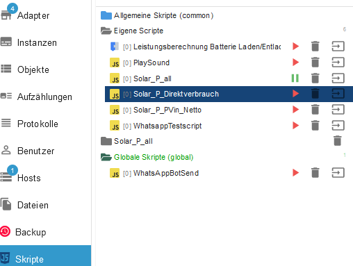

    heisst es unter Tipps:
    "Es hat sich bewährt, zum Testen von neuen Skripten, eine weitere Javascript-Instanz anzulegen und das Skript in dieser Instanz zu starten. Hinter dem Skriptnamen lässt sich per Dropdown die gewünschte Instanz einstellen. Sollte im Skript ein schwerwiegender Fehler sein, beendet sich nur diese zusätzliche Testinstanz, nicht die Produktivinstanz."
    Ich sehe dieses Dropdown aber bei mir nicht, auch nicht im Expertemodus:

      @delphinis oben drüber, scripte bearbeiten
        Delphinis
        @crunchip
        Super Danke :-)

          Ich wollte ein Hallo World script schreiben nach der Anleitung
          link text
          Das scheint aber veraltet zu sein. Aber ich hab kein anderes "für Anfänger" gefunden.
          Das Script soll nur eine Ausgabe "Hallo" machen:
          Wenn ich das Script jetzt starte, werden meine beiden Instanzen [0 und 1] rot, obwohl ich das Script auf die Instanz 1 eingestellt hab.
          Und das Script funktioniert nicht. (Keine Ausgabe "Hallo" in der Konsole) Was mach ich falsch?

            @delphinis sagte in [gelöst] Javascript Testinstanz:
            wofür ist dieser Scriptname dann?
            nur für dich, damit du es unter deinen 438 Skripten wiederfindest
            und warum unter global?
            das ist nicht ohne Grund nur für Experten sichtbar
            D 1 Antwort Letzte Antwort

              @homoran said in [gelöst] Javascript Testinstanz:
              Das war nur ein Versuch, weil es sonst auch nicht getan hat...

                @delphinis aber als Experte weisst du, was global bedeutet?
                was sagt denn das rot unterschlängelte bei mouse over?

                  wie du im Screenshot siehst ist da nichts rot unterschlängelt.
                      Dein Script ist zwar auf Instanz 1, jedoch im globalen Ordner, der wiederum allen Scripten voran gestellt wird.
                      Ob und wie das bei globalen Scripten zwischen getrennten Instanzen funktioniert, kann ich dir leider nicht beantworten.

                        @crunchip said in [gelöst] Javascript Testinstanz:
                        Ach so!
                        Hab noch ein bisschen rumgedrückt und das Script wieder in meinen Ordner verschoben. Jetzt tut es.
                        Ich hab auch einen Fehler simuliert, und jetzt stoppt auch nur noch die Instanz[1].
                        Damit löst sich auch eine neu entstandene Frage, wie das denn geht, wenn z.B. ein Script, von anderen Scripten aufgerufen wird (auf welcher Instanz das dann läuft).
                          Ach so!
                          Deswegen die Frage
                          @homoran sagte in [gelöst] Javascript Testinstanz:
