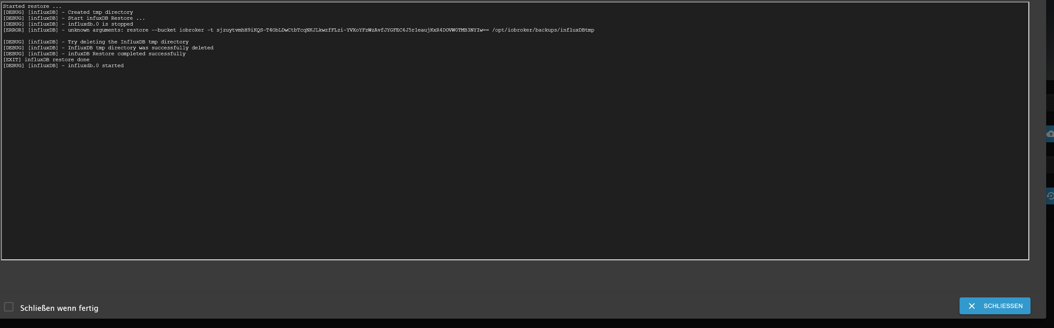

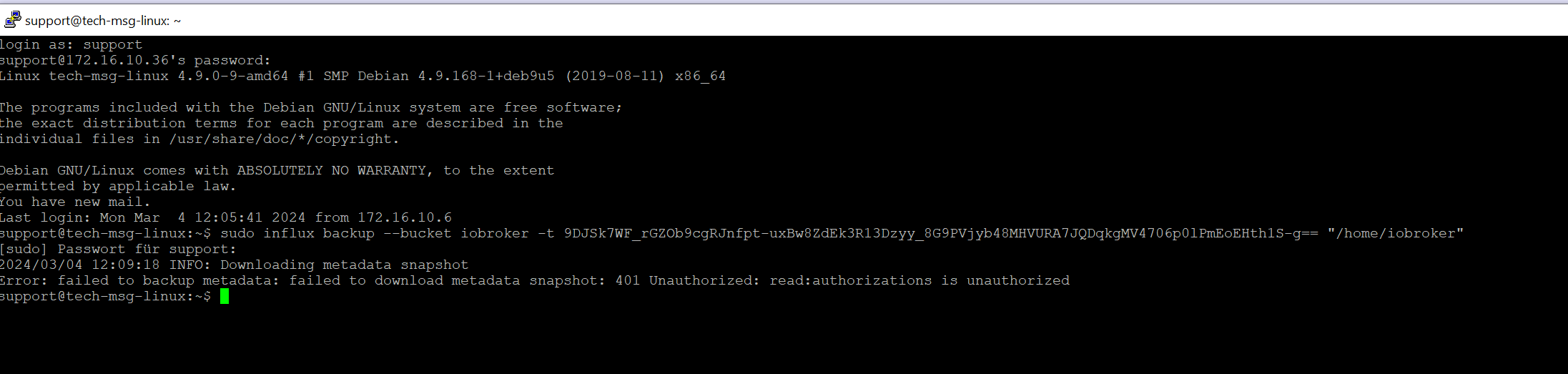

    ich bekomme bei einer influxdb V2.6.1 absolut kein Backup hin.
    Mein verwendeter Befehl lautet
    sudo influx backup --bucket iobroker -t kl6peUvz9LBLfglFSp1KqaehcG-ny6unXwNdUpPVdZUNNIr06TAOrKOWFh_ZXcmxYSCmYlnmp_DgvzQePN49vQ== "/opt/iobroker/backups"
    Als Antwort bekomme ich dann immer
    Error: failed to backup metadata: failed to download metadata snapshot: 401 Unauthorized: unauthorized access
    ich habe auch schon einen neuen Token mit der entsprechenden Berechtigung angelegt, leider auch ohne Erfolg, er meckert immer, dass ich nicht berechtigt bin.
    Ich kann mir mit Winscp komischerweise auch nicht die Daten der influxdb im Verzeichnis /var/lib/influxdb/engine/data ansehen, dort kommt als Fehlermeldung dann auch, dass ich angeblich nicht berechtigt bin.
    Hat jemand vielleicht noch eine Idee, woaran es liegen könnte?

        Ja so habe ich den token auch erstellt, ich habe die vorhandenen Token mal ausgelesen und mit denen dann versucht ein backup zu machen.
        Mir gehen so langsam die Ideen aus.

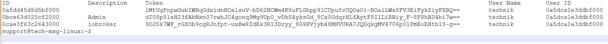

          @christianm
          zeig mal den Output von
          influx auth list --json -t kl6peUvz9LBLfglFSp1KqaehcG-ny6unXwNdUpPVdZUNNIr06TAOrKOWFh_ZXcmxYSCmYlnmp_DgvzQePN49vQ==
          EDIT: bzw. mit einem anderen existierenden Token

            @marc-berg said in Backup Influxdb 2.6.1 funktioniert nicht:
            @christianm

            • ChristianMC ChristianM
              @christianm
                          "id": "0a5dd45d8d5bf000",
                          "description": "",
                          "token": "lMtUgPnpwGubIWHqGdxidnHCelsuV-bD62NCWm4K8uFLGhpp9lCUpuSzUQOaOi-BOalLWx8FV3EiFykZiyFXBQ==",
                          "status": "active",
                          "userName": "technik",
                          "userID": "0a5dca1e3ddbf000",
                          "permissions": [
                                  "read:orgs/3477b1412788a815/annotations",
                                  "write:orgs/3477b1412788a815/annotations",
                                  "read:orgs/3477b1412788a815/authorizations",
                                  "write:orgs/3477b1412788a815/authorizations",
                                  "read:orgs/3477b1412788a815/buckets",
                                  "write:orgs/3477b1412788a815/buckets",
                                  "read:orgs/3477b1412788a815/checks",
                                  "write:orgs/3477b1412788a815/checks",
                                  "read:orgs/3477b1412788a815/dashboards",
                                  "write:orgs/3477b1412788a815/dashboards",
                                  "read:orgs/3477b1412788a815/dbrp",
                                  "write:orgs/3477b1412788a815/dbrp",
                                  "read:orgs/3477b1412788a815/documents",
                                  "write:orgs/3477b1412788a815/documents",
                                  "read:orgs/3477b1412788a815/labels",
                                  "write:orgs/3477b1412788a815/labels",
                                  "read:orgs/3477b1412788a815/notebooks",
                                  "write:orgs/3477b1412788a815/notebooks",
                                  "read:orgs/3477b1412788a815/notificationEndpoints",
                                  "write:orgs/3477b1412788a815/notificationEndpoints",
                                  "read:orgs/3477b1412788a815/notificationRules",
                                  "write:orgs/3477b1412788a815/notificationRules",
                                  "read:/orgs/3477b1412788a815",
                                  "read:orgs/3477b1412788a815/remotes",
                                  "write:orgs/3477b1412788a815/remotes",
                                  "read:orgs/3477b1412788a815/replications",
                                  "write:orgs/3477b1412788a815/replications",
                                  "read:orgs/3477b1412788a815/scrapers",
                                  "write:orgs/3477b1412788a815/scrapers",
                                  "read:orgs/3477b1412788a815/secrets",
                                  "write:orgs/3477b1412788a815/secrets",
                                  "read:orgs/3477b1412788a815/sources",
                                  "write:orgs/3477b1412788a815/sources",
                                  "read:orgs/3477b1412788a815/tasks",
                                  "write:orgs/3477b1412788a815/tasks",
                                  "read:orgs/3477b1412788a815/telegrafs",
                                  "write:orgs/3477b1412788a815/telegrafs",
                                  "read:/users/0a5dca1e3ddbf000",
                                  "write:/users/0a5dca1e3ddbf000",
                                  "read:orgs/3477b1412788a815/variables",
                                  "write:orgs/3477b1412788a815/variables",
                                  "read:orgs/3477b1412788a815/views",
                                  "write:orgs/3477b1412788a815/views"
                          "id": "0bce63d025cf2000",
                          "description": "Admin",
                          "token": "dI08p8lxH23fAbNxn07rwhJC4gonq9Mg9Up0_vDkS4yksGd_8Cx0GdqrHLfAytF8IlLiRNiy_F-8F8hAU4hi7w==",
                          "status": "active",
                          "permissions": [
                          "id": "0cae3f63c2643000",
                          "description": "iobroker",
                          "token": "9DJSk7WF_rGZOb9cgRJnfpt-uxBw8ZdEk3R13Dzyy_8G9PVjyb48MHVURA7JQDqkgMV4706p0lPmEoEHth1S-g==",
                          "status": "active",
                          "permissions": [
              Marc BergM Offline
              Marc BergM Offline
              Marc Berg
              wrote on last edited by Marc Berg
              @christianm
              Da ist kein Operator-Token drin. Du hast den originalen also gelöscht (oder den User dazu) und die Anleitung zum Erstellen eines neuen nicht korrekt durchgeführt.
              ChristianMC 2 Replies Last reply
