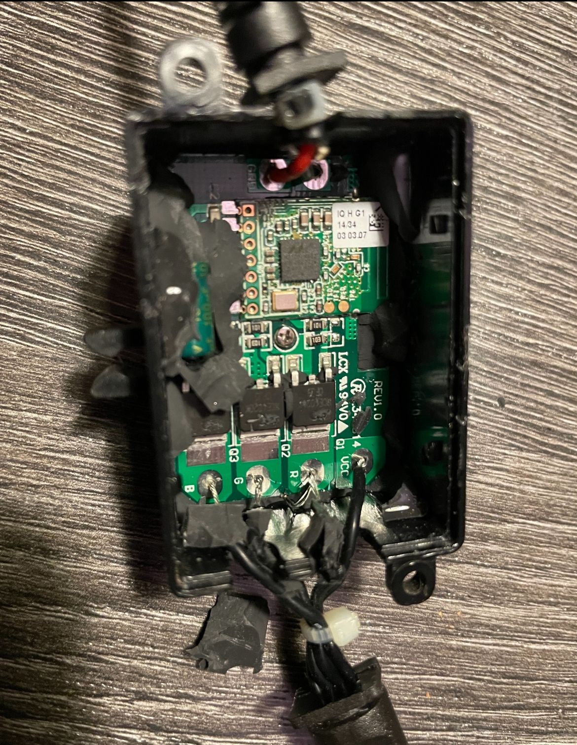

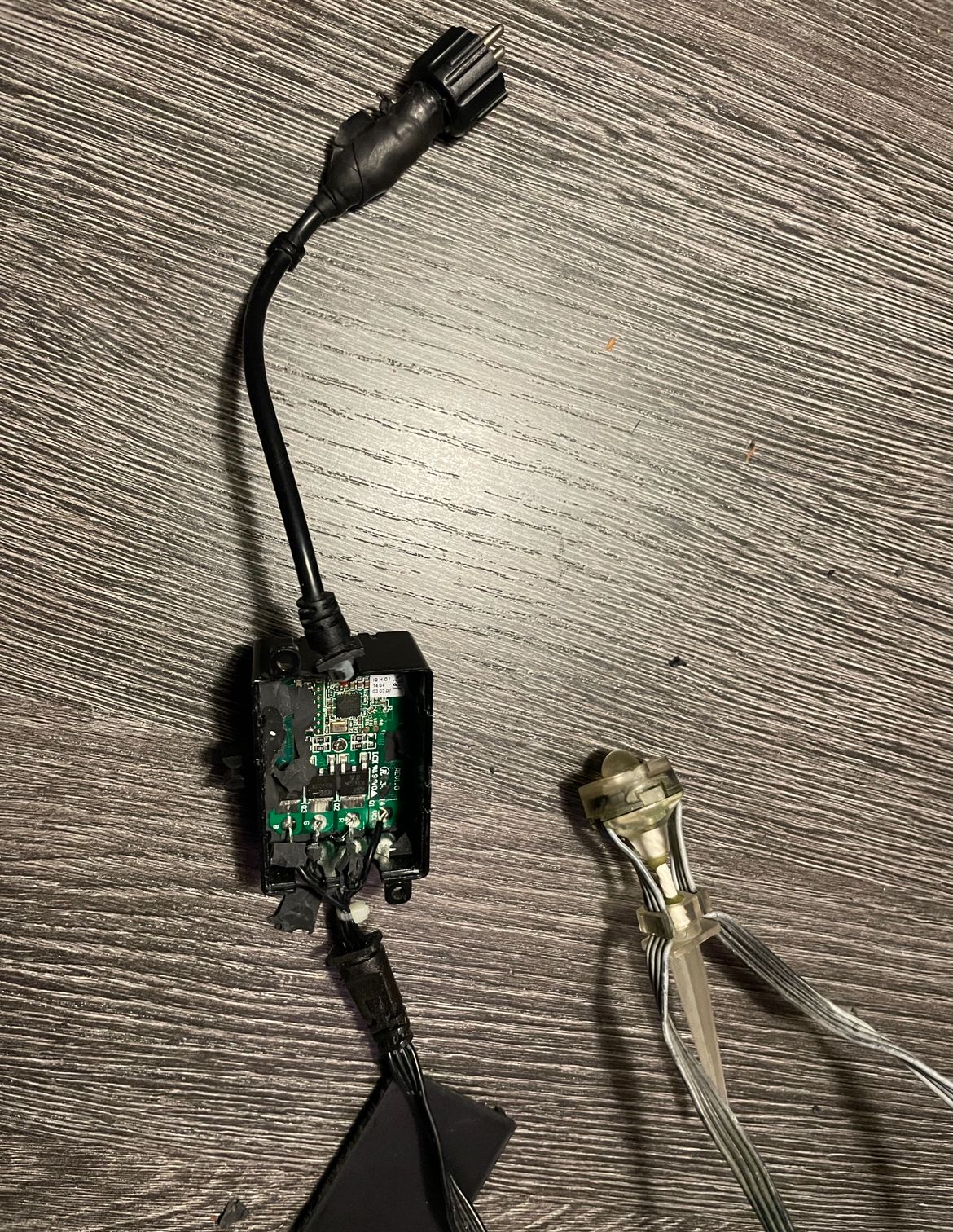

    Habe eine Osram Lightify Gardenspot Kette. Jahrelang über Hue Adapter eingebunden und lief.
    Plötzlich nicht mehr.
    Zurücksetzen mit 5 Sek aus an aus habe ich mehrmals gemacht.
    Im Deconz war sie dann verfügbar, jedoch nicht steuerbar. Hue hat sie gar nicht mehr gefunden.
    Halben Tag mit dem resetten verbracht und alle Anleitungen durch.
    Mit kam die Idee mir mal die Platine anzusehen.
    Kann ich die Kabel nicht aus nen ESP8266 umlöten? WLED hab ich schon geflashed.
    Es handelt sich wohl nur um eine einzige LED ...also 8 an der Zahl....habe noch eine Verlängerung von Osram auf weitere 5 LED dran.
    Mir fehlt der Schaltplan.
    Leider gibt es so ein Produkt nicht, was so aussieht wie kleine Laternen. Sonst hätte ich neu gekauft.
    Realisierbar?

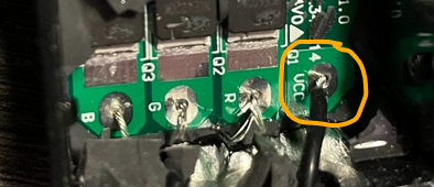

      @marko1974 wenn du schon die dose auf hast...
      sind ja 4 kabel oder
      vcc
      r
      g
      b
      werden die mit minus geschaltet .. was steht den auf der Dose zweckst Stromversorgung ??

        @marko1974 https://alwaystinkering.com/2017/02/19/rgb-led-pinouts-zwave-ip44-connectors/
        Hier gibt es den Pinout

          @arteck
          4,5 V steht auf dem Netzteil
          Mich würden die Anschlüsse oder die Pins an den esp interessieren

            @marko1974 Da kann ich leider nicht helfen - besitze so etwas nicht...
            Bei den Dreifarb-LED-Streifen als Rollenware geschieht die Ansteuerung jedenfalls mit 12 V... die Controller dafür wären also inkompatibel...

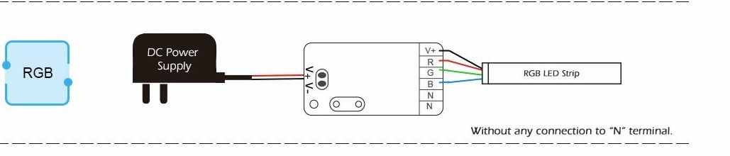

              @marko1974 sagte in Osram Lightify Garden Spot Umbau WLED ESP 8266:
              Dass die Kabel nicht direkt an den ESP anzuschließen sind, ist aber schon klar?
              Schau mal hier (ganz unten), vielleicht hilft es ja, wobei hier + und - vertauscht sind:
              https://kno.wled.ge/basics/compatible-led-strips/
              Pi-hole, Traefik, Checkmk, Conbee II+Zigbee2MQTT, ESPSomfy-RTS, LoRaWAN

                @marc-berg die beiden Pinouts aus meinem Link, und Deinem sind nicht identisch.
                Bei Dir sind es +5 V und Pull-Down Transistoren. Und im meinem Link sind es Pull-Up-Transistoren und Gnd ...

                  @martinp sagte in Osram Lightify Garden Spot Umbau WLED ESP 8266:
                  Genau. +5V wären lt Bild ja auch korrekt, oder?

                    @marc-berg Adlerauge ;-) angesichts dessen ist wohl mein ganzer Link mit Vorsicht zu genießen ...
                    Pinout passt auch zu einem N-Kanal Power-Mosfet - die haben meist Drain an der Kühl-Lötfahne
                        Wünschenswert wäre halt der 8266, weil ich den gerade da habe.
                        Das wird aber ein echtes Bastelprojekt mit Löten, Programmieren/Flashen und PiPaPo. Denn mit den Ausgangsströmen eines ESP bekommst du wahrscheinlich nicht mal eine halbe LED angesteuert.
                        Alternativ gibt es auch für den 5V Bereich fertige Hue kompatible Lösungen:
                        https://www.gledopto.eu/5in1-zigbee-controller-mini-thin-gledopto
                        Noch ein 5V Netzteil dazu, das ganze in einer wasserdichte Dose, fertig.
                            Nunja...aus den Unterschieden der einzelnen Versionen werde ich immer noch nicht ganz schlau.
                            Die Kette konnte auch gedimmt werden....
                            Welche verschiedenen Versionen? Der
                            verlinkte ist EIN Controller, der in verschiedenen Modi arbeiten kann. Du stellst den RGB Modus ein und schließt die Kette so an:
                            Damit kannst du dann schalten, dimmen, Farben einstellen …

                              @marc-berg Schiebt der die Versorgungsspannung von den V+/- Klemmen auf den LED-Strip durch, also mit einem 5 V Netzteil kriegen die LEDs auch 5 V, mit einem 12 V Netzteil 12 V usw?
                                Ja, genau so ist das. Die Spannungen werden im Controller nicht mehr verändert, sondern per PWM "zerhackt".

                                  Marko1974
                                  schrieb am zuletzt editiert von Marko1974
                                  @martinp @Marc-Berg
                                  Schon bestellt :-)Danke. China dauert halt 12 Tage. Berichte ob’s funktioniert

                                    Marko1974M Offline
                                    Marko1974M Offline
                                    Marko1974
                                    @marko1974 Tjo...bißchen investiert und beim Dropshipper gekauft.
                                    Jetzt habe ich keine Lösung mehr. Zwar leuchtet das Ding, aber grün scheint defekt.
                                    Kabel auf Kabelbrüche untersucht...nichts gefunden.
                                    Es geht nur rot, blau, lila etc.
                                    Finde es schade, dass es sowas nicht fertig gibt.
                                    Die Ledvance, die die Osram ablösten können nur WLAN und lassen sich nicht in iobroker integrieren.
                                    Könnte hier jetzt auch Kabel abschneiden und über die Zigbee Steurung gehen, oder?
                                    Klick
                                    • Marc BergM Marc Berg
                                      Marko1974M Offline
                                      Marko1974M Offline
                                      Marko1974
                                      @marc-berg
                                      Habe es mit dem 5 in 1 Adapter nun hinbekommen. Der erste war defekt und hat nicht alle Farben wiedergegeben.
                                      Da ich noch einen in China bestellt hatte habe ich es dann mit dem probiert. Alles in eine wasserdichte Dose und gut.
                                      Hue ist mit der Reichweite etwas problematisch gewesen.
                                      Habe ihn dann im deconz also Conbee eingebunden. Läuft!
                                      Unter anderem habe ich die Kette nun auch noch ersetzt gegen eine neue Lendvance….dem Nachfolger. WLAN Modul abgeklemmt. Zigbee Modul dran. Fertig. Besten Dank für den Tipp.
