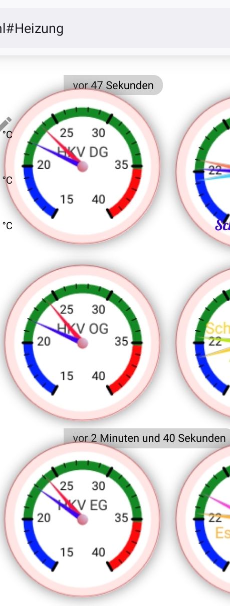

            • L
              LightsiderTT @Homoran last edited by LightsiderTT
              Ah, über die "Zeige letzte Änderung"-Einstellung?
              Das ist schon mal super - vielen Dank! 🙂 Ich werde mal damit herumexperimentieren.
              • Homoran
                Homoran Global Moderator Administrators @LightsiderTT last edited by
                @lightsidertt sagte in Verstrichene Zeit seit Ereignis in der Vis anzeigen:
                jepp, sieht doch schon mal gut aus
