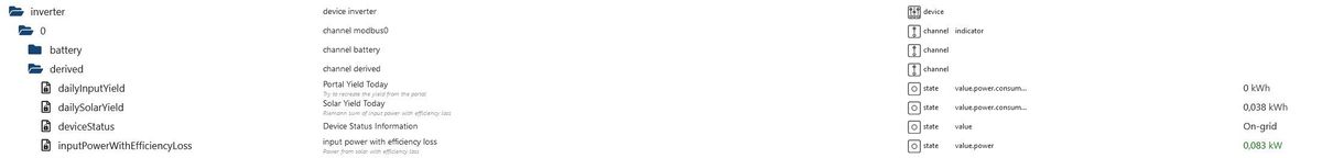

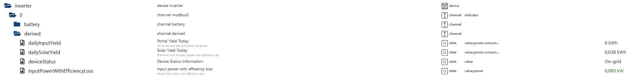

    ich möchte gerne täglich den Wert abspeichern, die meine PV Anlage erzeugt hat. Ich bin mir jetzt nicht sicher welches Objekt diesen Wert widergibt "DailySolarYield" oder "InputPowerWithEfficientyLoss"? Wenn ich im FusionSolar Portal nachsehen, finde ich dort nämlich beide Werte nicht wieder.
    Danke für eine Info!

      @surfer09 hier findest du den EnergieErtrag aus dem FusionSolar Portal:
      sun2000.0.collected.dailyInputYield
      Siehe: https://github.com/bolliy/ioBroker.sun2000/wiki/Energieertrag-(Yield-today)
