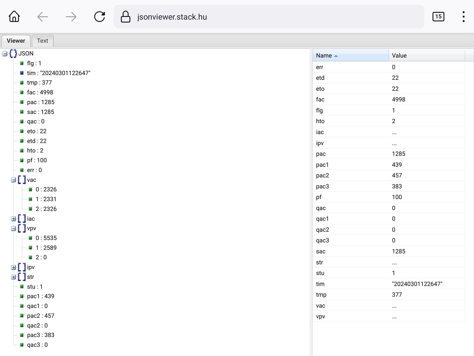

    ich habe ein PV-System von Solplanet, welches ich per JSON abfragen kann:
    pac= Power AC
    eto= Energy Total /10
    etd= Energy Today /10
    usw...
    Ich möchte nun diese JSON Abfrage in Datenpunkte umwandeln, allerdings habe ich noch nie mit JSON gearbeitet.
    Wie kann ich (bervorzugt mit Blockly) aus der JSON Abfrage, nun Objekte / Datenpunkte anlegen und aktualisieren?
    Danke vorab

        JSON Rohdaten:
        {"flg":1,"tim":"20240301122647","tmp":377,"fac":4998,"pac":1285,"sac":1285,"qac":0,"eto":22,"etd":22,"hto":2,"pf":100,"err":0,"vac":[2326,2331,2326],"iac":[21,20,17],"vpv":[5535,2589,0],"ipv":[160,163,0],"str":[],"stu":1,"pac1":439,"qac1":0,"pac2":457,"qac2":0,"pac3":383,"qac3":0}
