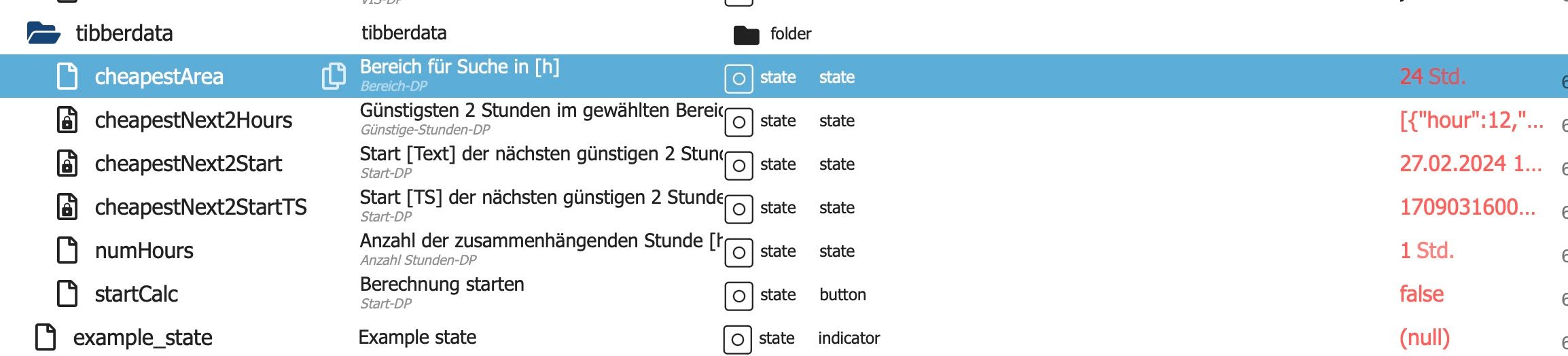

          @mcu tatsächlich ist der neue Tibberlink Adapter schon online:
          Hier ist der DP-Strang: TibberIngo.json
          Danke für Deine Arbeit
          PS: Zur Systematik. Es gibt jetzt 95 Objekte mit 15min-Preisen. 0-3 sind die 15min-Preise für die 1.Stunde, 4-7 für die 2.Stunde,...

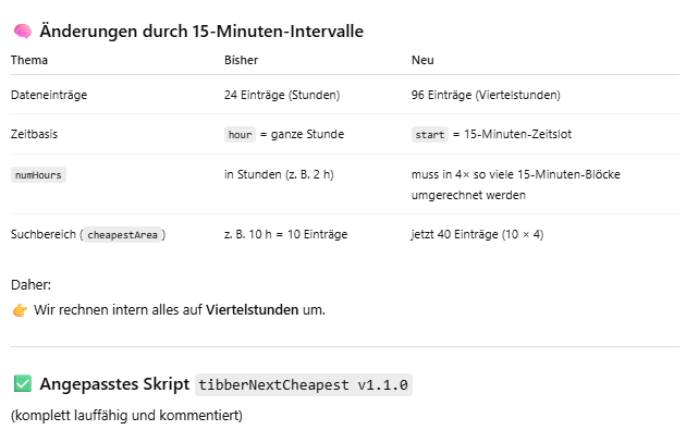

              @pingo Tip: Nimm doch einfach das alte Script, pack es bei ChatGPT rein, lass es analysieren und sag dann: "Das Script von 60 Minuten Slots auf 15 Minuten umschreiben". Dann an deine Werte anpassen und testen.
              • L lesiflo

                  • L lesiflo
                    OK, hier das 15 Minuten Script ohne Gewähr.
                    tibberNextCheapest_v2.0.0.txt

                      lesiflo
                      schrieb am zuletzt editiert von lesiflo
                      #23
                      @mcu Hab's getestet, funktioniert.
