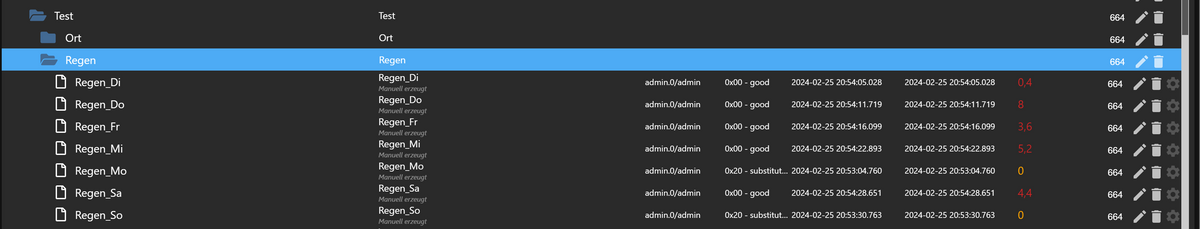

      Hallo ich protokolliere die Regenmengen jeden Tag, einmal die Woche möchte ich die Regenmengen zusammen addieren und als Regenmenge Kalenderwoche ausgeben.
      Die Datenpunkte sehen so aus:
      Wie kann ich nun ohne große Tip Arbeit die DP addieren, nun sind es bei den Tagen nur 7, ist überschaubar, wenn ich aber später die 52 KW addieren möchte wird es aufwendig.
      DP Syntax = 0_userdata.0.Giethoorn.Wetter.Regen_Mo usw.
      Gibt es eine elegante Lösung?

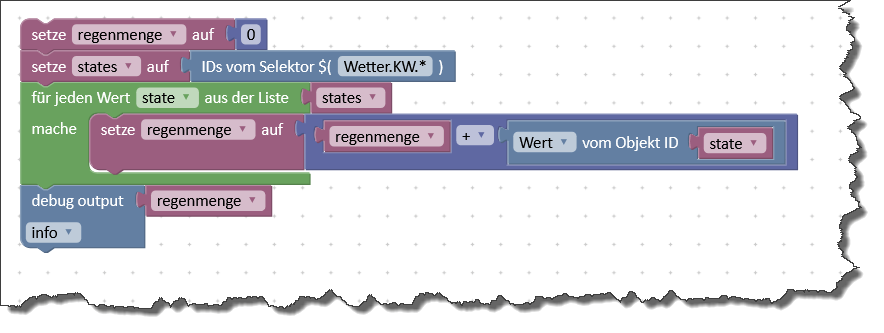

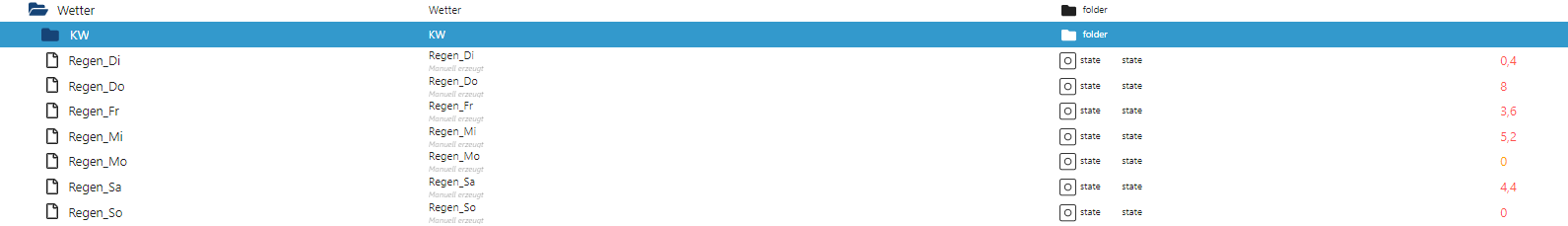

          Mit "ID von Selektor" geht das eigentlich ziemlich einfach.
          Wie lautet genau die ID von Wetter.KW?
          Sollte etwa so funktionieren:

                          @codierknecht 0_userdata.0.Giethoorn.Wetter.Regen_Mo
                          Bitte kein Blocky
