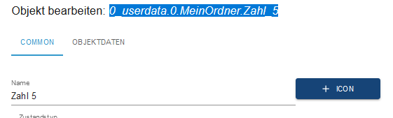

    bin relativ neu bei ioBroker und hab mein erstes Script versucht (unter "Scripte"):
    function add(x, y) {
      return x + y;
    console.log(add(0_userdata.0.MeinOrdner.Zahl_5, 0_userdata.0.MeinOrdner.Zahl_8));

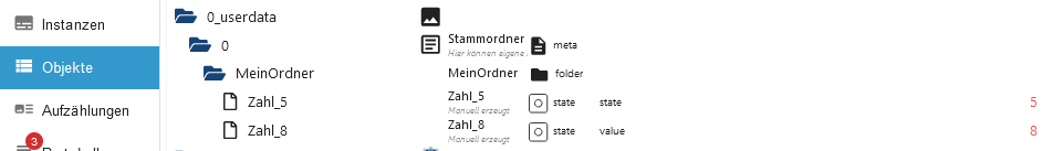

    Dafür hab ich folgende Datenpunkte (wenn die anders heissen bitte sagen) erstellt:
    und die Bezeichnung der Datenpunkte unter Objekt bearbeiten (Zeichenstift) herauskopiert und im Script eingefügt
    Auch einen Datenpunkt im Modbus konnte er nicht finden.
    Muss man noch was zusätzlich konfigurieren?

      @delphinis
      Du versuchst, zwei nicht deklarierte Variablen zu addieren. Richtig:
      log(add(getState('0_userdata.0.MeinOrdner.Zahl_5').val, getState('0_userdata.0.MeinOrdner.Zahl_8').val));
      EDIT: Funktionen des Javascript-Adapters.
