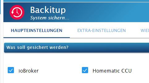

            wibear
            schrieb am zuletzt editiert von wibear
            @dr-bakterius Danke. Es ist auch so konfiguriert (siehe Bild), aber keine separate Datei während des Backup erzeugt???
            Eine Datei wird bei mir nur im Tab Homematic erzeugt.

              simatecS Offline
              simatecS Offline
              simatec
              @wibear Zeige bitte deine Einstellungen von Backitup als JSON File...
              Kannst du oben rechts über die Pfeiltasten erzeugen

                  simatecS Offline
                  simatecS Offline
                  simatec
                  @wibear Du musst den "Admin" User der CCU inkl. dem Passwort in Backitup eintragen
                  https://github.com/simatec/ioBroker.backitup/wiki/ioBroker.backitup-Wiki-Deutsch#ccu-backup-homematic
