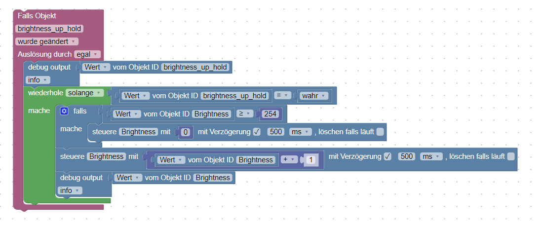

    folgendes Script bringt den javasript Adaptder mit einem "JavaScript heap out of memory" Fehler zum Absturz.
    Die Schleife soll solange laufen bis der Button "brightness_up_hold" wieder losgelassen wird (=false) ... für mich sieht es zunächst mal nicht nach einer Endlos-Schleife aus - der "heap out of memory" lässt es aber vermuten.
    Hat jemand einen Tipp für mich?

      @tom-krüger sagte in blockly mit Do-While Schleife killt javascript Adapter:
      Du weißt schon dass die Schleife mit voller Reichenleistung läuft und ein paar tausend Mal pro Sekunde ausgeführt wird? Auf die Verzögerungen wird nicht gewartet.
      Ein Intervall wäre da sinnvoller.

        @tom-krüger sagte: Hat jemand einen Tipp für mich?
        Nimm ein Intervall.

          @haus-automatisierung said in blockly mit Do-While Schleife killt javascript Adapter:
          da war dann wohl der Denkfehler ... Danke - ich probiere es dann mal mit dem "Intervall"

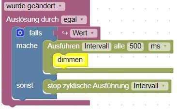

            @paul53 danke für das Beispiel ... ich probiere es ...

              kaum macht man's richtig, funktioniert's auch ... vielen Dank für die prompten Antworten ...

                @tom-krüger sagte: funktioniert's auch
                Die Verzögerungen innerhalb des Intervalls lasse besser weg.

                    ok, danke ... mache ich - war noch ein Relikt aus dem Code vorher ...
