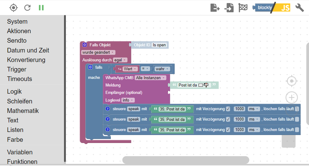

      habe einen Briefkasten mit einer oberen Klappe für den Einwurf von Post. Daran ist ein Aqara Tür und Fenstersensor montiert. Beim Einwurf erhalte ich eine Whatsapp und unsere 3 Echos geben eine Sprachmeldung raus. Folgendes Blockly funktioniert tadellos:

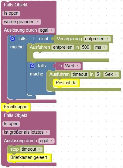

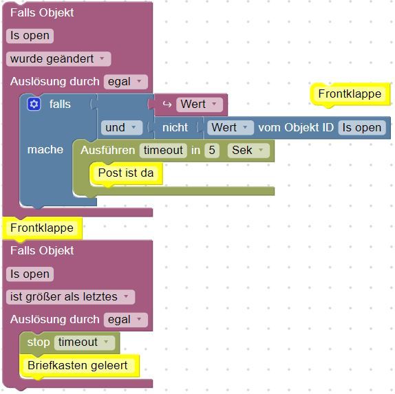

            @flowski sagte: wird innerhalb der nächsten 5 Sekunden NICHT auch die Frontklappe geöffnet, soll die Logik des oberen Blocklys auslösen.
            F 1 Reply Last reply Reply Quote 0
            • F
              Flowski @paul53 last edited by Flowski
              @paul53 da komme ich jetzt nicht ganz mit... so???
              Edit: habs gerade mal getestet, iwas stimmt nicht, es kommt keine Post Meldung wenn ich nur oben öffne, sondern nur die Entnahme Meldung wenn ich unten mit öffne...
              • paul53
                paul53 @Flowski last edited by
                @flowski sagte: es kommt keine Post Meldung wenn ich nur oben öffne
                Im unteren Trigger nur auf "Frontklappe" triggern!
                Trigger auf "ist größer als letztes" erspart die Prüfung von Wert.
                • F
                  @paul53 sau gut, es klappt. Vielen Dank. Da der Entnahme Sensor bislang nicht fest im Briefkasten montiert ist, habe ich die Öffnung nur am Sensor manuell durchgeführt.. mal sehen ob dann beim richtigen schließen (Fronttür zu und anschließend Deckel wieder zu) noch zusätzliche Fehl-Meldungen kommen oder das so passt. mache ich dann morgen.

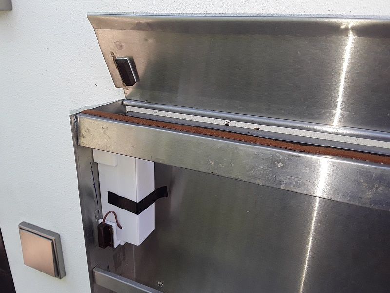

                  • joergeli
                    joergeli @Flowski last edited by joergeli
                    @flowski
                    Obwohl du ja jetzt schon eine Lösung hast:
                    Wir haben, bzw. hatten auch so einen Briefkasten, wo die Entnahmeklappe nur durch Anheben der Einwurfklappe zu öffnen war.
                    Deshalb habe ich einfach zur Flex gegriffen 😀
                    Also flugs die Einwurfklappe temporär demontiert, dann den Teil, der normalerweise die Entnahmeklappe blockiert, abgeflext - aber so, daß noch ca. 1 cm stehen geblieben ist.
                    Diese 1 cm dann umgebördelt, damit die scharfe Flex-Kante "entschärft" wurde.
                    Somit hatte ich eine plane Einwurfklappe und kann jetzt die Entnahmeklappe ohne Anheben der Einwurfklappe öffnen.
                    (auf dem Foto ist die Entnahmeklappe noch demontiert)
                    Albert K 1 Reply Last reply Reply Quote 1

                          • paul53
                            paul53 @Flowski last edited by paul53
                            @flowski sagte: ganz zum Schluss kommt ja der Deckel wieder drauf...
                            Dann sollte sich "is open" von true auf false ändern, was bei "ist größer als letztes" nicht zum Triggern führt. Das trifft allerdings nur zu, wenn der Kontakt nicht prellt.
                            EDIT: Sollte der Kontakt prellen, muss man entprellen:
                            • F
                              Flowski last edited by Flowski
                              @paul53 danke, aber so richtig verstehe ich die Funktion entprellen nicht. habe jetzt leider auch das Problem dass ich meinen Callmebot wohl an seine Grenzen gebracht habe durch die ganze Testerei ich erhalte keine Whatsapp Nachrichten mehr aufs Handy. Was aber das Feedback seitens Alexa und dem Logs im Iobroker angeht, scheint es auf den ersten Blick ohne entprellen zu funktionieren
                              Danke läuft aktuell ohne Fehler 😀

                                jetzt muss ich mich doch nochmal melden, wenn ich nach dem öffnen der vorderen Klappe die obere runter lasse weil ich mit beiden Händen an den Briefkästen muss, bin ich der Meinung dass er als letzten Befehl wieder Post ist da bringt?! Weil ich ja quasi dann nicht mehr die Frontklappe öffne? Gibt es hierfür auch Abhilfe?
                                • paul53
                                  @flowski sagte: Gibt es hierfür auch Abhilfe?
                                  • F
                                    @paul53 danke der erste Test war erfolgreich 😀
