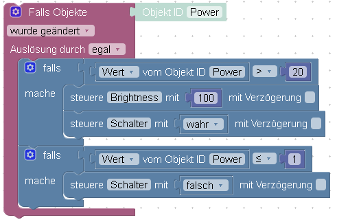

    ich habe eine Script das ich gern verbessern will.
    Mit einem Shelly Plus messe ich den Verbrauch.
    Ist der Wert über 20 W wird ein Licht (Schalter) geschaltet.
    Ist der Verbrauch unter 1 W wird das Licht ausgeschaltet.
    Dann aber steht man im dunkeln wenn das Licht vorher an war.
    Man müsste also wenn das Licht an war das Licht auch an lassen.
    Was müsste ich in dem Script wie ändern ?

          @codierknecht Weil man das Licht im Grunde nur benötigt wenn eine Leistung anliegt.
          Manchmal benutzt man aber die Beleuchtung auch so.
          • Dr.PieD Dr.Pie

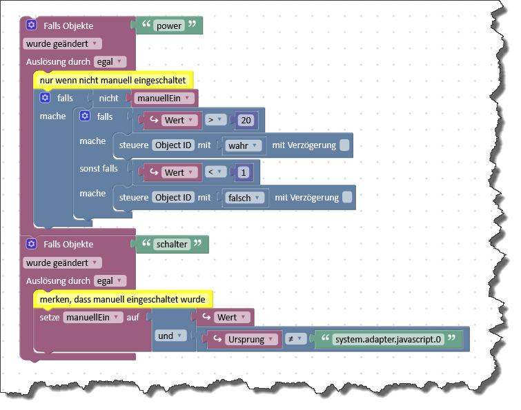

            Wird also manuell eingeschaltet und soll an bleiben bis es manuell wieder ausgeschaltet wird?
            Prinzip:
            Dr.PieD 1 Antwort Letzte Antwort
              @dr-pie sagte: Manchmal benutzt man aber die Beleuchtung auch so.
              Prinzip:
              Dr.PieD Offline
              Dr.PieD Offline
              Dr.Pie
              @paul53 uiuiui 😊 das ist doch komplizierter für mich als ich dachte.
              Man könnte ja auch abfragen wenn Licht=true dann mache nichts.
              paul53P CodierknechtC 2 Antworten Letzte Antwort

                @dr-pie sagte: das ist doch komplizierter für mich als ich dachte.
                Einfacher geht es nicht.

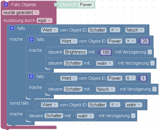

                  @dr-pie sagte in Wenn An dann An:
                  Das wäre das Gleiche wie das Ausschalten gleich wegzulassen.
                  HmIP|ZigBee|Tasmota|Unifi
                  Zabbix Certified Specialist

                        @codierknecht Wenn ich das erste Durchgestrichene raus nehme, wie schaltet dann das Licht aus wenn Power <1 ?
                          @codierknecht Wenn ich das erste Durchgestrichene raus nehme, wie schaltet dann das Licht aus wenn Power >1 ?
                          Du prüfst doch ganz am Anfang, ob Schalter = Falsch.
                          Der Kram wird also nur ausgeführt, wenn der Schalter bereits AUS ist.
                          Warum dann nochmal ausschalten?

                            @codierknecht sagte in Wenn An dann An:
                            Jetzt wo du es schreibst ...
                            Ich denke das verwerfe ich ... ist zu kompliziert für mich 😁

                              @Dr-Pie
                              Ich vermute mal, dass die Annahme von @paul53 zutrifft:
                              Wenn das Licht manuell eingeschaltet wurde, soll es - unabhängig von der Leistung - immer an bleiben und auch nur manuell ausgeschaltet werden.
                              Wenn es aufgrund der Leistung eingeschaltet wurde, soll es bei < 1 W ausgeschaltet werden.
                              Dann nimm einfach seinen Vorschlag.
                              Du musst da doch nur noch den Teil "Wenn > 20 W dann einschalten" usw. einbauen.

                                  @Dr-Pie
                                  So sähe @paul53's Vorschlag ausformuliert aus.
                                  Versuch mal, es zu verstehen und dann umzusetzen.
                                  Das übt ;-)
                                  Wenn Du Fragen dazu hast: Du weißt ja wo Du uns findest 😁
