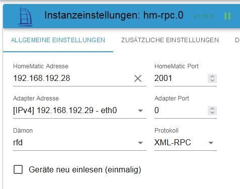

                        Was mir bei deinen Screenshots aufgefallen ist:
                        Du hast bei rfd-Dämon als Protokoll BIN-RPC ausgewählt, bei mir ist als Protokoll XML-RPC eingestellt:
                        Keie Ahnung, ob deine Probleme evtl. damit zusammenhängen?

                          @joergeli Hallo Jörgeli,
                          ich habe nun nacheinander Deine Einstellungen übernommen.
                          Leider haben weder xml noch der Port eine Änderung herbeigeführt.
                          joergeliJ 1 Reply Last reply
