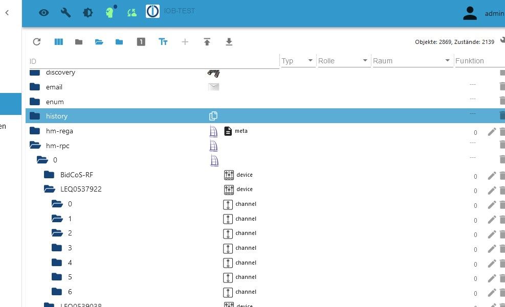

    Guten Morgen,
    ich habe heute morgen auf meinem NUC mit Proxmox eine neue VM "iob-test" erstellt. Der Maschine 4 CPUs, 8 GB Ram und 32 GB Festplatte zugeordnet. Anschließend Bookworm ohne root User installiert. Nach der Installation feste IP vergeben und fertig.
    Dann IoBroker mit der Zeile:
    curl -sLf https://iobroker.net/install.sh | bash -
    installiert. Den Admin angelegt und dann ein paar Adapter installiert. Klappte auch alles und trotzdem stimmt etwas nicht.
    Ich habe in den Objekten unterhalb der Ordner von z.B.: "hm-rpc.0.LEQ0537922.0" keinen einzigen Datenpunkt, das ist aufgefallen als ich einen Alias anlegen wollte.
    Im Expertenmodus sieht man, das die Berechtigungen fast alle auf 0 stehen und nicht auf 644.

      Guten Morgen,
      Also das Standardvorgehen:
      iob stop
      iob fix
      iob start
      angewendet, hat nichts gebracht. Dann node.js und npm geprüft:
      smarthome@iob-test:~$ sudo ln -s /usr/bin/node /usr/bin/nodejs &> /dev/null
      uname -m && type -P nodejs node npm npx corepack && nodejs -v && node -v && npm -v && npx -v && corepack -v && iob -v && whoami && groups && echo $XDG_SESSION_TYPE && pwd && sudo apt update &> /dev/null && sudo apt update && apt policy nodejs
      x86_64
      /usr/bin/nodejs
      /usr/bin/node
      /usr/bin/npm
      /usr/bin/npx
      /usr/bin/corepack
      v18.19.1
      v18.19.1
      10.2.4
      10.2.4
      0.22.0
      5.0.17
      smarthome
      smarthome cdrom floppy sudo audio dip video plugdev users netdev iobroker
      tty
      /home/smarthome

      iob diag hat folgendes ausgespuckt:
      Skript v.2023-10-10
      *** BASE SYSTEM ***
       Static hostname: iob-test
             Icon name: computer-vm
               Chassis: vm 🖴
        Virtualization: kvm
                Kernel: Linux 6.1.0-18-amd64
          Architecture: x86-64
       Hardware Vendor: QEMU
        Hardware Model: Standard PC _i440FX + PIIX, 1996_
      Firmware Version: rel-1.16.2-0-gea1b7a073390-prebuilt.qemu.org
      model name      : QEMU Virtual CPU version 2.5+
      Docker          : false
      Virtualization  : kvm
      Kernel          : x86_64
      Userland        : amd64
      Systemuptime and Load:
       11:26:27 up 51 min,  2 users,  load average: 0.00, 0.00, 0.00
      CPU threads: 4
      *** Time and Time Zones ***
                     Local time: Sat 2024-02-17 11:26:27 CET
                 Universal time: Sat 2024-02-17 10:26:27 UTC
                       RTC time: Sat 2024-02-17 10:26:27
                    NTP service: active
                RTC in local TZ: no
      *** User and Groups ***
      smarthome
      /home/smarthome
      *** X-Server-Setup ***
      X-Server:       false
      Desktop:
      Terminal:       tty
      *** MEMORY ***
      Mem:            8.3G        1.4G        6.7G        520K        494M        6.9G
      Swap:           1.0G          0B        1.0G
      Total:          9.3G        1.4G        7.7G
               7940 M total memory
               1331 M used memory
                277 M active memory
               1078 M inactive memory
               6383 M free memory
                 38 M buffer memory
                433 M swap cache
                974 M total swap
                  0 M used swap
                974 M free swap
      *** FAILED SERVICES ***
      0 loaded units listed.
      *** FILESYSTEM ***
      udev           devtmpfs  3.9G     0  3.9G   0% /dev
      tmpfs          tmpfs     795M  516K  794M   1% /run
      /dev/sda1      ext4       31G  3.4G   26G  12% /
      tmpfs          tmpfs     3.9G     0  3.9G   0% /dev/shm
      tmpfs          tmpfs     5.0M     0  5.0M   0% /run/lock
      tmpfs          tmpfs     795M     0  795M   0% /run/user/1000
      [Sat Feb 17 10:34:57 2024] EXT4-fs (sda1): mounted filesystem with ordered data mode. Quota mode: none.
      [Sat Feb 17 10:34:58 2024] EXT4-fs (sda1): re-mounted. Quota mode: none.
      Show mounted filesystems \(real ones only\):
      TARGET SOURCE    FSTYPE OPTIONS
      /      /dev/sda1 ext4   rw,relatime,errors=remount-ro
      /var:
      468M    /var/
      246M    /var/cache
      239M    /var/cache/apt
      171M    /var/lib
      163M    /var/cache/apt/archives
      Archived and active journals take up 11.8M in the file system.
      /opt/iobroker/backups:
      4.0K    /opt/iobroker/backups/
      /opt/iobroker/iobroker-data:
      158M    /opt/iobroker/iobroker-data/
      149M    /opt/iobroker/iobroker-data/files
      57M     /opt/iobroker/iobroker-data/files/javascript.admin
      45M     /opt/iobroker/iobroker-data/files/devices.admin/static
      35M     /opt/iobroker/iobroker-data/files/devices.admin/static/js/main.24f2bb56.js.map
      19M     /opt/iobroker/iobroker-data/files/text2command.admin/static/js/main.02fc3820.js.map
      8.6M    /opt/iobroker/iobroker-data/files/devices.admin/static/js/main.24f2bb56.js
      8.2M    /opt/iobroker/iobroker-data/files/text2command.admin/static/js/main.02fc3820.js
      7.0M    /opt/iobroker/iobroker-data/files/javascript.admin/static/js/675.d0c8b930.chunk.js.map
      USB-Devices by-id:
      USB-Sticks -  Avoid direct links to /dev/* in your adapter setups, please always prefer the links 'by-id':
      find: '/dev/serial/by-id/': No such file or directory
      *** NodeJS-Installation ***
      /usr/bin/nodejs         v18.19.1
      /usr/bin/node           v18.19.1
      /usr/bin/npm            10.2.4
      /usr/bin/npx            10.2.4
      /usr/bin/corepack       0.22.0
      nodejs:
        Installed: 18.19.1-1nodesource1
        Candidate: 18.19.1-1nodesource1
        Version table:
       *** 18.19.1-1nodesource1 1001
              500 https://deb.nodesource.com/node_18.x nodistro/main amd64 Packages
              100 /var/lib/dpkg/status
           18.19.0+dfsg-6~deb12u1 500
              500 http://security.debian.org/debian-security bookworm-security/main amd64 Packages
           18.19.0-1nodesource1 1001
           18.18.2-1nodesource1 1001
           18.18.1-1nodesource1 1001
           18.18.0-1nodesource1 1001
           18.17.1-1nodesource1 1001
           18.17.0-1nodesource1 1001
           18.16.1-1nodesource1 1001
           18.16.0-1nodesource1 1001
           18.15.0-1nodesource1 1001
           18.14.2-1nodesource1 1001
           18.14.1-1nodesource1 1001
           18.14.0-1nodesource1 1001
           18.13.0+dfsg1-1 500
              500 http://deb.debian.org/debian bookworm/main amd64 Packages
           18.13.0-1nodesource1 1001
           18.12.0-1nodesource1 1001
           18.11.0-1nodesource1 1001
           18.10.0-1nodesource1 1001
           18.9.1-1nodesource1 1001
           18.9.0-1nodesource1 1001
           18.8.0-1nodesource1 1001
           18.7.0-1nodesource1 1001
           18.6.0-1nodesource1 1001
           18.5.0-1nodesource1 1001
           18.4.0-1nodesource1 1001
           18.3.0-1nodesource1 1001
           18.2.0-1nodesource1 1001
           18.1.0-1nodesource1 1001
           18.0.0-1nodesource1 1001
      No problems detected
      Errors in npm tree:
      *** ioBroker-Installation ***
      ioBroker Status
      Objects type: jsonl
      States  type: jsonl
      Core adapters versions
      js-controller:  5.0.17
      admin:          6.13.16
      javascript:     7.8.0
      Adapters from github:   0
      Adapter State
      + system.adapter.admin.0                  : admin                 : iob-test                                 -  enabled, port: 8081, bind: 0.0.0.0, run as: admin
      + system.adapter.alexa2.0                 : alexa2                : iob-test                                 -  enabled
      + system.adapter.backitup.0               : backitup              : iob-test                                 -  enabled
        system.adapter.devices.0                : devices               : iob-test                                 -  enabled
      + system.adapter.discovery.0              : discovery             : iob-test                                 -  enabled
      + system.adapter.email.0                  : email                 : iob-test                                 -  enabled
      + system.adapter.history.0                : history               : iob-test                                 -  enabled
      + system.adapter.hm-rega.0                : hm-rega               : iob-test                                 -  enabled
      + system.adapter.hm-rpc.0                 : hm-rpc                : iob-test                                 -  enabled, port: 0
      + system.adapter.hm-rpc.1                 : hm-rpc                : iob-test                                 -  enabled, port: 0
      + system.adapter.javascript.0             : javascript            : iob-test                                 -  enabled
      + system.adapter.pushover.0               : pushover              : iob-test                                 -  enabled
      + system.adapter.telegram.0               : telegram              : iob-test                                 -  enabled, port: 8443, bind: 0.0.0.0
      + system.adapter.text2command.0           : text2command          : iob-test                                 -  enabled
      + instance is alive
      ioBroker-Repositories
      Active repo(s): stable
      Installed ioBroker-Instances
      Used repository: stable
      Adapter    "admin"        : 6.13.16  , installed 6.13.16
      Adapter    "alexa2"       : 3.26.4   , installed 3.26.4
      Adapter    "backitup"     : 2.9.8    , installed 2.9.8
      Adapter    "devices"      : 1.1.5    , installed 1.1.5
      Adapter    "discovery"    : 4.2.0    , installed 4.2.0
      Adapter    "email"        : 1.2.2    , installed 1.2.2
      Adapter    "hm-rega"      : 4.0.0    , installed 4.0.0
      Adapter    "hm-rpc"       : 1.16.0   , installed 1.16.0
      Adapter    "javascript"   : 7.8.0    , installed 7.8.0
      Controller "js-controller": 5.0.17   , installed 5.0.17
      Adapter    "pushover"     : 3.0.6    , installed 3.0.6
      Adapter    "telegram"     : 3.0.1    , installed 3.0.1
      Adapter    "text2command" : 3.0.3    , installed 3.0.3
      Objects and States
      Objects:        2865
      States:         2126
      Hit:1 http://deb.debian.org/debian bookworm InRelease
      Hit:2 http://security.debian.org/debian-security bookworm-security InRelease
      Hit:3 http://deb.debian.org/debian bookworm-updates InRelease
      Hit:4 https://deb.nodesource.com/node_18.x nodistro InRelease
      Reading package lists...
      Pending Updates: 0
      *** Listening Ports ***
      tcp        0      0 127.0.0.1:9001          0.0.0.0:*               LISTEN      1001       33313      3904/iobroker.js-co
      tcp        0      0 127.0.0.1:9000          0.0.0.0:*               LISTEN      1001       35852      3904/iobroker.js-co
      tcp        0      0 127.0.0.1:42001         0.0.0.0:*               LISTEN      1001       37220      4754/io.hm-rpc.0
      tcp        0      0 192.168.1.116:42010     0.0.0.0:*               LISTEN      1001       35054      4054/io.hm-rpc.1
      tcp        0      0 0.0.0.0:22              0.0.0.0:*               LISTEN      0          15465      520/sshd: /usr/sbin
      tcp        0      0 0.0.0.0:111             0.0.0.0:*               LISTEN      0          10970      1/init
      tcp        0      0 0.0.0.0:46973           0.0.0.0:*               LISTEN      103        17820      777/rpc.statd
      tcp6       0      0 :::43857                :::*                    LISTEN      103        17824      777/rpc.statd
      tcp6       0      0 :::8081                 :::*                    LISTEN      1001       35907      3922/io.admin.0
      tcp6       0      0 :::22                   :::*                    LISTEN      0          15467      520/sshd: /usr/sbin
      tcp6       0      0 :::111                  :::*                    LISTEN      0          13384      1/init
      udp        0      0 127.0.0.1:953           0.0.0.0:*                           0          17814      777/rpc.statd
      udp        0      0 0.0.0.0:54317           0.0.0.0:*                           103        17818      777/rpc.statd
      udp        0      0 0.0.0.0:111             0.0.0.0:*                           0          14985      1/init
      udp6       0      0 :::46995                :::*                                103        17822      777/rpc.statd
      udp6       0      0 :::111                  :::*                                0          11620      1/init
      2024-02-17 10:52:51.490  - info: hm-rpc.0 (4024) Connected
      2024-02-17 10:52:59.141  - info: hm-rpc.1 (4054) Connected
      2024-02-17 10:53:09.828  - info: alexa2.0 (4069) Subscribing to states...
      2024-02-17 10:53:11.279  - info: alexa2.0 (4069) Alexa-Push-Connection (macDms = true) established. Disable Polling
      2024-02-17 10:53:26.483  - info: alexa2.0 (4069) Initialization Done ...
      2024-02-17 11:01:58.066  - warn: admin.0 (3922) hm-rpc has an invalid jsonConfig: [{"instancePath":"/items/_deviceManager","schemaPath":"#/properties/items/patternProperties/%5E.%2B/allOf/8/then/additionalProperties","keyword":"additionalProperties","params":{"additionalProperty":"innerStyle"},"message":"must NOT have additional properties"}]
      2024-02-17 11:02:38.295  - error: hm-rpc.0 (4024) TypeError: Cannot read properties of undefined (reading 'AVAILABLE_FIRMWARE')
      2024-02-17 11:03:00.386  - info: host.iob-test stopInstance system.adapter.hm-rpc.0 (force=false, process=true)
      2024-02-17 11:03:00.388  - info: hm-rpc.0 (4024) Got terminate signal TERMINATE_YOURSELF
      2024-02-17 11:03:00.388  - info: hm-rpc.0 (4024) xmlrpc -> 192.168.1.10:42001/ init ["http://192.168.1.14:42001",""]
      2024-02-17 11:03:00.401  - info: hm-rpc.0 (4024) Disconnected
      2024-02-17 11:03:00.401  - info: hm-rpc.0 (4024) terminating
      2024-02-17 11:03:00.402  - info: hm-rpc.0 (4024) Terminated (ADAPTER_REQUESTED_TERMINATION): Without reason
      2024-02-17 11:03:00.430  - info: host.iob-test stopInstance system.adapter.hm-rpc.0 send kill signal
      2024-02-17 11:03:00.924  - info: host.iob-test instance system.adapter.hm-rpc.0 terminated with code 11 (ADAPTER_REQUESTED_TERMINATION)

      iob diag summary
                             v.2023-10-10
              Chassis: vm 🖴
       Virtualization: kvm
      Installation:           kvm
      Kernel:                 x86_64
      Userland:               amd64
      Timezone:               Europe/Berlin (CET, +0100)
      User-ID:                1000
      X-Server:               false
      Pending OS-Updates:     0
      Pending iob updates:    0
      Nodejs-Installation:    /usr/bin/nodejs         v18.19.1
                             /usr/bin/npm            10.2.4
                             /usr/bin/npx            10.2.4
      Recommended versions are nodejs 18.19.1 and npm 10.2.4
      MEMORY:
      Mem:            8.3G        1.4G        6.7G        528K        501M        6.9G
      Swap:           1.0G          0B        1.0G
      Active iob-Instances:   14
      ioBroker Core:          js-controller           5.0.17
                             admin                   6.13.16
      Objects type: jsonl
      States  type: jsonl
      Objects:                2865
      States:                 2126
      Size of iob-Database:
      6.1M    /opt/iobroker/iobroker-data/objects.jsonl
      1.9M    /opt/iobroker/iobroker-data/states.jsonl
      Ich habe leider erst nach der Grundinstallation vom IOB ein Backup gemacht und nicht schon nach der Debian Installation.
      Jemand eine Idee, wie ich das grade ziehen kann? Würde ungerne von vorne anfangen und den gleichen Fehler wieder haben.
      Was mir noch aufgefallen ist, wenn ich iob fix aufrufe, fragt der nach dem sudo Passwort? Das hatte ich noch nie.
      Gruß, Johannes

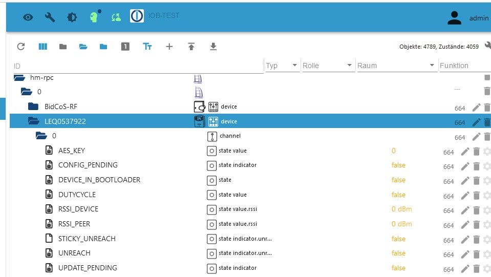

      @jojo58 Hat sich erledigt. Ich habe die Repositories auf "beta" umgestellt und den js-controller 5.0.19 installiert, sowie die Version 6.13.21 vom Admin Adapter.
      Jetzt stimmt alles und ich habe auch die ganzen Datenpunkte da, wo sie hingehören.
