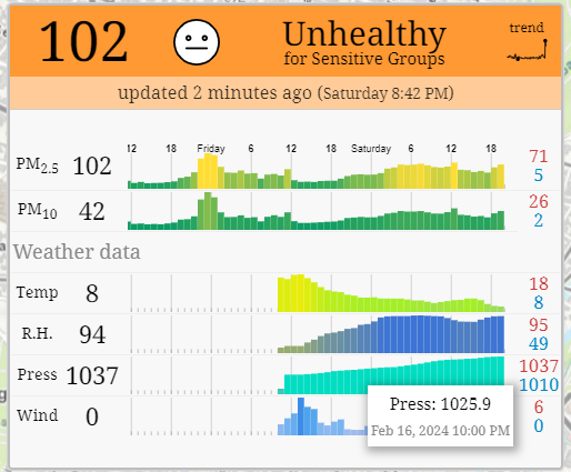

                    @olli_m So es wie aussieht hat es in dem Bereich ein Datenübertragungsproblem gegeben. Ich vermute, dass die Daten bald wieder gemeldet werden, ansonsten musst du eine andere Station in der Nähe suchen.
                    270
