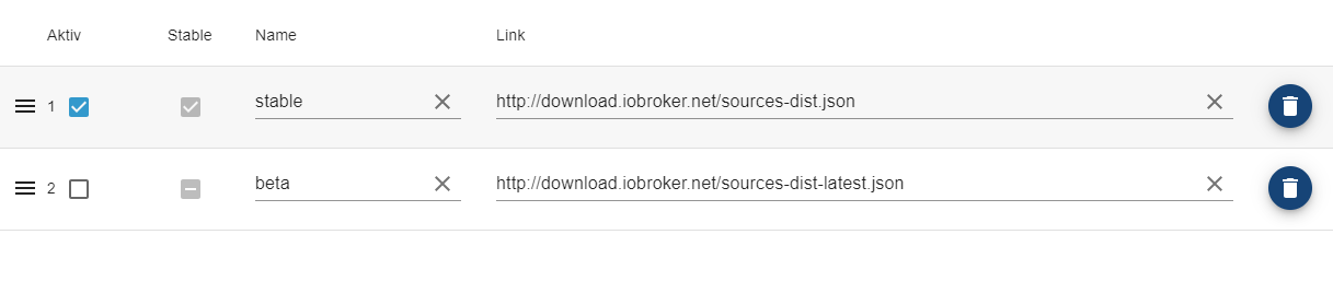

    Hallo.
    Habe heute mal testweise ein frische Installation aufgesetzt.
    OS Image RaspiOS 64bit Lite und Iobroker frisch installiert.
    Nach der Erstkonfiguration des Iobrokers habe ich glelch 2 Warnungen im Log bekommen.
    2024-02-16 15:02:21.012 - warn: admin.0 (10752) Repository cannot be read: Active repo - stable
    2024-02-16 15:02:21.013 - warn: admin.0 (10752) Active repository "stable" cannot be read
    pi@RPI5:/opt/iobroker $ iob repo
    Active repo(s): stable
    Kann jetzt nicht sagen ob das Installationscript das Repo "stable" statt "Stable " so einstellt oder Adminadapter.
    Abhilfe für mich ist einfach, in den Einstellungen das Repo nach "Stable" umbennen.
    Grüße
    Edit: fasches Bild korrigiert
    Operating System: Debian GNU/Linux 12 architecture: arm64 Pi5 8GB
    /usr/bin/nodejs v20.18.0 /usr/bin/node 20.18.1 /usr/bin/npm 10.8.2
    js-controller 7.0.6 admin 7.4.10

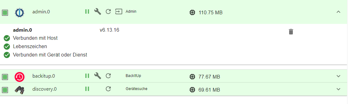

        @ag sagte in Warnungen gleich nach iobroker Installation bzg. Repo:
        Auf deinen Screenshots usw. sieht man gar keinen Eintrag mit großem s.
        Aber schau in deine Signatur..

          @thomas-braun
          Hallo.
          Die Signatur ist noch vom Produktivsystem.
          Hier mal iob diag vom System der Testinstallation
