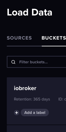

    Hi, ich hoffe ich bin hier nicht ganz falsch :)
    Ich musste feststellen, das im Februar die Aufzeichnungszeit der DB schon 2 x zurückgesetzt wurde
    ( auf 1 Jahr ) Meine Aufzeichnungszeit habe ich auf 3 Jahre gestellt.
    Jetzt habe ich mal versucht auf Endlos zu stellen, aber das hat irgendwie keinen Effekt.
    Wird zwar gespeichert, aber die Anzeige steht immer noch auf 1 Jahr.

        @marc-berg Na ja, in der Einstellung des Buckets, da wird ja die Zeit angezeigt ( also jetzt in der InfluxDB )

            @nobbi2
            Okay, ich fragte, da man den Speicherzeitraum auch im InfluxDB-Adapter einstellen kann. Pass' den dort mal an. Es wird so sein, dass die DB-Einstellungen davon überschrieben werden.

              @marc-berg Oh, daran habe ich noch nicht gedacht... Danke für die Info.. :)

                @marc-berg Danke ! In IoBroker eingestellt. In influxDB kontrolliert ...
                Die Einstellung wird übernommen. :)
                Super ......

                  ... und bleibt jetzt auch so! 😉
