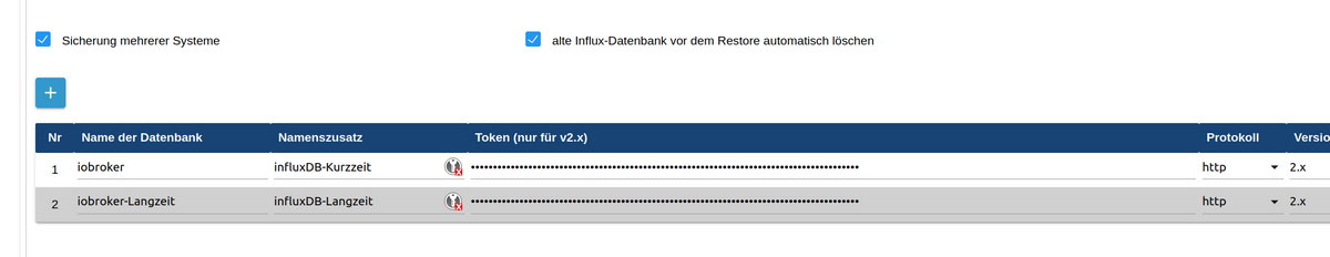

        Was läuft da falsch? In den Einstellungen ist angekreuzt, die alten Daten vorher zu löschen:

          @iobroker2001 sagte in BackItUp InfluxDB: Wie 2 Buckets sichern/restaurieren?:
          Error: failed to restore bucket "iobroker-Langzeit": 422 Unprocessable Entity: bucket with name iobroker-Langzeit already exists
          Das funktioniert leider nicht so wie gedacht. Du müsstest also die Buckets vor dem Restore manuell löschen und darauf achten, dass in der Zeit zwischen Löschen und Restore nicht wieder Daten reinpurzeln, die wiederum das Bucket anlegen würden.
