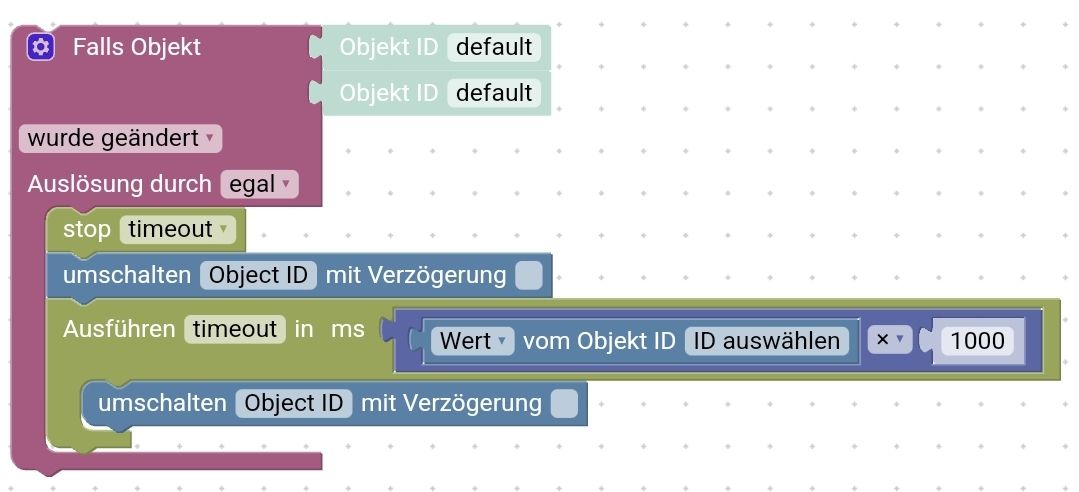

        jspallek
        Habe so ausprobiert ging leider nicht habe auch noch etwas rum probiert ging leider nichts

          @jspallek sagte in Blockly für Zeitverzögerung:
          Weil der Trigger falsch definiert ist. Die Farben waren eigentlich mal dazu gedacht, dass man erkennt was da für ein Typ dran gehört :)
          Du gibst eine komplette Objekt-Definition in den Trigger (statt nur eine ID).
          J 1 Antwort Letzte Antwort

            @jspallek sagte: ging leider nichts
            Mit einem Objekt anstelle einer ID wird es nichts.
            EDIT: @haus-automatisierung war schneller.
              jspallek
              @haus-automatisierung und @paul53 Danke euch zusammen das hat mir schon mal weiter geholfen. Jetzt habe ich aber das Problem wenn ich den Button betätige geht das Gerät an und dann für Zeit X z.B. 10 Sekunden aus und dann wieder an.
              Wie bekomme ich das hin, ich schalte das Gerät an mit dem Button das Gerät bleibt z.B. für Sekunden an und geht dann wieder aus
              haus-automatisierungH paul53P 2 Antworten Letzte Antwort

                @jspallek Erstmal würde ich true und false mit einem Steuere-Block verwenden (statt umschalten).
                Woher das Ganze dann wieder eingeschaltet wird, kannst nur Du wissen. Oder hast Du einen Intervall statt einen Timeout verwendet? Zeig am besten nochmal das ganze Script.

                  @jspallek
                  Wie verhält sich der Trigger-Datenpunkt? Ist er stets true und nur der Zeitstempel wird aktualisiert oder liefert er einen Impuls?
                    jspallek
                    So geht das mit dem Steuern anstatt mit umschalten, kann ich bei der Objekt ID noch ein ODER rein machen? das ich das mit einem ZigBee Button und einen Virtuellen Button Steuern kann ?

                      @jspallek Ja, auf das Zahnrad klicken und einen weiteren Objekt-ID Baustein nach rechts rüber ziehen.
                      Grundlagen anschauen! :)
