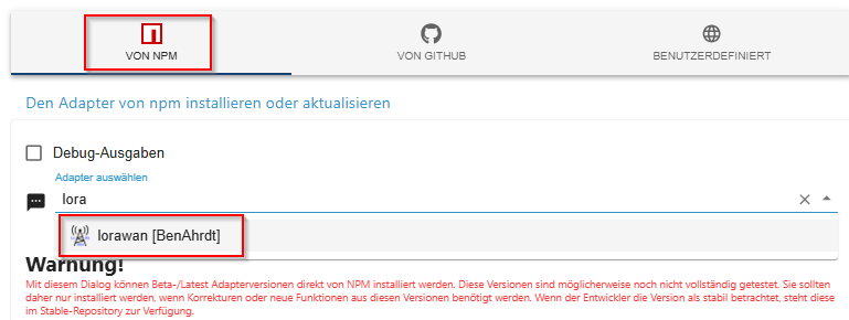

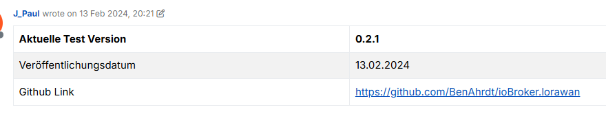

    Adapter Test ist hier beendet, großes dankeschön an alle Tester!
    Feature requests oder Probleme bitte zukünftig auf Github melden.
    Github Link | https://github.com/BenAhrdt/ioBroker.lorawan
    Adapter Entwickler ist Benjamin Schmidt (Ben1983)
    Bitte immer den Changelog im Auge behalten, gerade wenn Probleme auftauchen sollten.
    Bei Problemen bitte ein Issue auf Github erstellen, nicht hier kommentieren um schnellstmöglich Hilfe zu bekommen. Bitte NICHT und NIEMALS eine Version von Github installieren, sondern, wenn nötig NUR über NPM, oder den normalen Weg gehen und vorher (temporär) das Repository auf "Latest" stellen.
    Die wichtigste Frage zum Anfang: Warum LoraWan?
    Der Hauptgrund ist wohl die enorme Reichweite, viele hunderte Meter sind real möglich, aber auch viele Kilometer sind im optimalem Fall möglich.
    Bei der Vielzahl auf dem Markt befindlichen LoraWan Sensoren und Aktoren war eine Integration ins SmartHome längst überfällig.
    Der Zweck des Adapters ist es, auf einfache Weise LoraWan Geräte in Iobroker zu integrieren.
    Zur Zeit werden die beiden wohl bekanntesten Lora Network Server TTN und Chirpstack unterstützt, wobei beide kostenfrei nutzbar sind.
    1. Bei TTN handelt es sich um eine Cloudbasierte Lösung, die sich kostenfrei nutzen lässt. Sollte man das Glück haben, ein öffentliches Gateway in Reichweite zu haben, so braucht man nur Geräte, kein eigenes Gateway zur Nutzung. Auf TTN Mapper hat man auf einer Karte bereits eine ungefähre Einschätzung, ob man evtl. ein öffentliches Gateway mitbenutzen kann. Die (Mit-) Benutzung, sowie die Nutzung von TTN sind kostenfrei, aber auch die Nutzung eines eigenes Gateway (ab ca. 100€) ist natürlich möglich.
    2. Chirpstack ist eine OpenSource LNS Lösung die sich z.B. auf einem VM, LXC oder auch Raspberyy Pi und ähnlichem Self Hosted für Zuhause einrichten lässt. Ein eigenes Gateway ist hierfür aber nötig.
      Kurze Vorstellung der Funktionen des Adapters:
    3. Es werden alle Daten die von den LoraWan Geräten kommen verarbeitet. Für die Nutzdaten werden generisch und selbständig Datenpunkte angelegt und aktualisiert. Nutzdaten sind in der Regel Sensordaten, wie Temperatur, Luftfeuchte, Wetterdaten oder ähnliches. Es gibt wohl keinen Anwendungsfall, der nicht mit LoraWan Geräten abgedeckt werden könnte.
      Die Daten werden vom LaraWan Device (Node) zu einem Gateway gesendet an einen LNS geschickt, dort decodiert, vom LoraWan Adapter abgeholt um in Iobroker abgelegt zu werden.
    4. Bei der Entwicklung des Adapters haben wir Wert darauf gelegt, dass es auch einen umgekehrten Weg vom Iobroker, oder auch von einer anderen Applikation über den Iobroker, eine Kommunikation mit den Endgeräten (Nodes) möglich ist. Im einfachsten Fall ist so die Einstellung des Sende Intervalls direkt über die Eingabe in einem Datenpunkt möglich. Für einige der gängigsten Geräte sind bereits vorgefertigte Konfigurationen von uns erstellt und hinterlegt worden. So sollten alle Geräte der Hersteller Dragino, Mileslight, SenseCap, Lobaro mit den hinterlegten Konfigurationen einstellbar sein, aber es ist geplant diese vorgefertigten Konfigurationen ständig zu erweitern. Neben den vorgefertigten und hinterlegten Steuerungen, lassen sich auch auf einfachste Weise eigene Steuerungsmöglichkeiten realisieren, egal ob mit fertig zu kaufenden Geräten, oder selbst gebauten Geräten. So lässt sich alles steuern, egal ob setzten von digitalen Ausgängen, oder Relaissteuerungen. Als Beispiel sei hier die Nutzung einer LoraWan-Modbus-Bridge genannt sein, mit der es wohl keinen Use Case gibt, der damit nicht umgesetzt werden könnte.
      Der Adapter ist zwar noch in einem frühen Stadium, gerade mal 1 Monat alt, aber funktioniert, wie einige Tester finden, bereits zuverlässig. Die hinterlegte Anleitung zu diesem Adapter ist weder fertig, noch vollständig. Bis zur vollständigen Fertigstellung, einfach fragen bitte.
    Happy testing.
