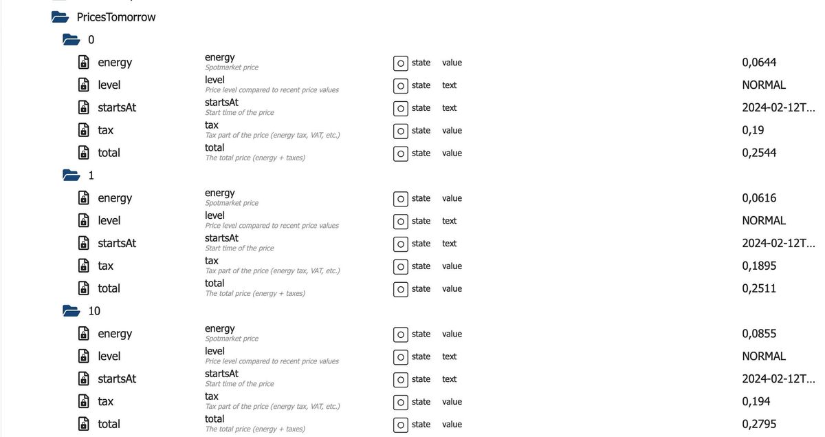

    In den Tibberlink-Objekten gibt es ja für jede Stunde eine Preisangabe:
    Wenn man nun die billigsten x Stunden nutzen will, dann wäre der Durchschnittspreis für diese x Stunden interessant (X ist dann eine Zahl von 1-5).
    Die Startzeit für diese billigen x Stunden ist bekannt und kann jeden Tag ausgelesen werden.
    Wie geht man das in Javascript an, damit man klug immer die richtigen Objekte ausliest und daraus den Durchschnittspreis ausrechnet?

      Mein Sohn hat es gelöst:
      let start = 21 // values 0-23
      let timePeriod = 4 // values 1-5
      const allPrices = {
          0: 0.1,
          1: 0.26,
          2: 0.32,
          3: 0.38,
          4: 0.31,
          5: 0.122,
          6: 0.25,
          7: 0.35,
          8: 0.177,
          9: 0.366,
          10: 0.14,
          11: 0.288,
          12: 0.1,
          13: 0.344,
          14: 0.1,
          15: 0.322,
          16: 0.1,
          17: 0.377,
          18: 0.1,
          19: 0.266,
          20: 0.1,
          21: 0.37,
          22: 0.13,
          23: 0.25,
      const averagePrice = startCalc(start, timePeriod)
      console.log(averagePrice)
      function startCalc(start, timePeriod) {
          const prices = Object.values(allPrices)
          const earlyTimePeriod = -24 + (start + timePeriod)
          const lateTimePeriod = 24 - (start)
          let hourPrices
          if(earlyTimePeriod <= 0) { // for hours 0-19
              hourPrices = calcPrices(prices, 'default', timePeriod, start)
          } else { // for hours 20-23
              let earlyHourPrices = calcPrices(prices, 'early', earlyTimePeriod)
              let lateHourPrices = calcPrices(prices, 'late', lateTimePeriod)
              hourPrices = earlyHourPrices + lateHourPrices
          return calcAveragePrice(hourPrices, timePeriod)
      function calcPrices(pricesArr, checkHours, timePeriod, start) {
          const prices = checkHours === 'late' ? pricesArr.reverse() : pricesArr
          const key = start || 0
          let sum
          if(timePeriod === 1) {
              sum = prices[key]
          } else if (timePeriod === 2) {
              sum = prices[key] + prices[key + 1]
          } else if (timePeriod === 3) {
              sum = prices[key] + prices[key + 1] + prices[key + 2]
          } else if (timePeriod === 4) {
              sum = prices[key] + prices[key + 1] + prices[key + 2] + prices[key + 3]
          } else if (timePeriod === 5) {
              sum = prices[key] + prices[key + 1] + prices[key + 2] + prices[key + 3] + prices[key + 4]
          return sum
      function calcAveragePrice(hourPrices, timePeriod) {
          const averagePrice = hourPrices / timePeriod
          return averagePrice
      natürlich sollte man oben die Tibber Preise aus den Objekten auslesen und dort einfügen. Die Zahlen sind reine Fantasiezahlen zum Testen
