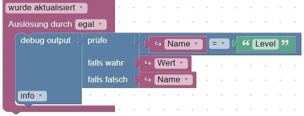

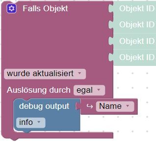

      @triplex sagte: den Datenpunkt wiedergeben lassen, der als letzter aktualisiert wurde.
      EDIT: Mit mehr Informationsgehalt:

        Danke für die Info, das hilft mir weiter.
