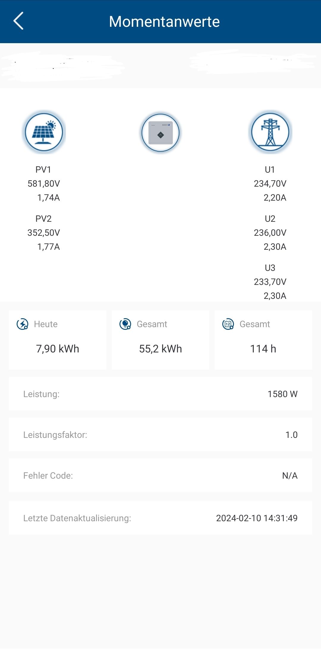

            Ich hatte kurz überlegt noch einen anderen Wert auszulesen, aber so wie es ursprünglich war, funktioniert es bis auf die vielen Warnungen ganz hervorragend!
            So sieht das übrigens in der App des Herstellers aus:
            Nur um euch mal einen Einblick zu geben... Ist ja evtl interessant das zu wissen.

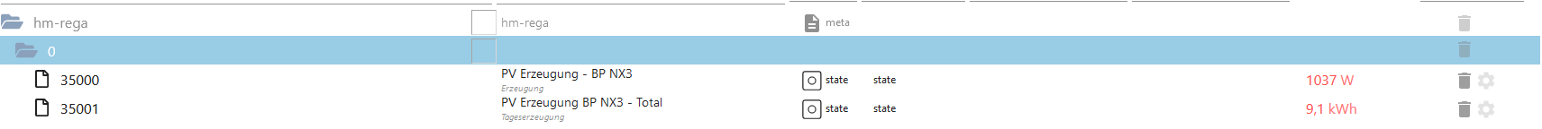

                              etd ist die Tagesproduktion. Korrekt. Ich ahbe es bei mir jetzt entsprechend so:
                              schedule('*/10 * * * * *', function() {
                                  request('http://192.168.10.214:8484/getdevdata.cgi?device=2&sn=10.0NX3********', function(error, response, result) {
                                      if(!error && result) {
                                          const obj = JSON.parse(result);
                                          setState('hm-rega.0.35000', obj.pac + ' W'); // AC Leistung
                                          setState('hm-rega.0.35001', obj.etd / 10 + ' kWh'); // Energie total
                              Das liefert jetzt folgende Werte in meine vorher angelegte Systemvariablen:

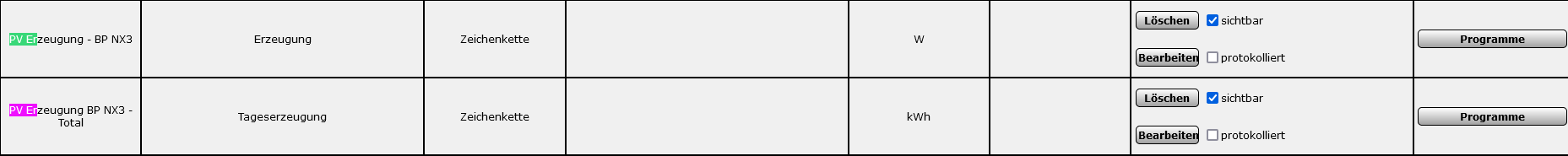

                              Zu deiner Frage mit der SV, das die dem Typ String entsprechen. Ja ist korrekt. Wenn ich auf "Zahl" umstelle, dann werden die Werte nicht mehr gefüllt und bleiben leer. Warum auch immer.
                              Siehe hier:
                              Stelle ich jetzt wie von Dir beschriieben auf "Zahl" um, steht immer nur 0.00 in den Werten.
