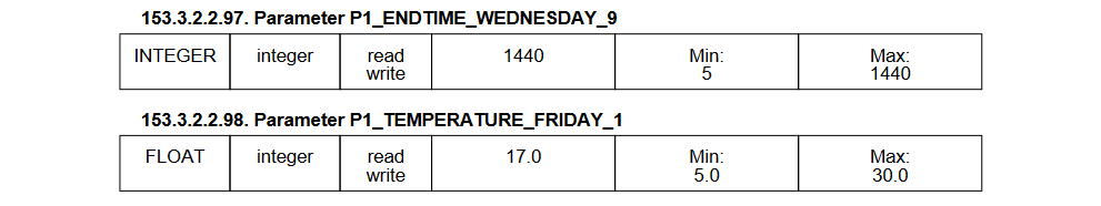

    Hallo Zusammen,
    ich habe im Haus die Einzelraumregelung mit Homematic IP (Wandthermostate, Heizungsaktoren, Fensterkontakten und CCU3) und alles über Funk realisiert.
    Jetzt möchte ich über ioBroker und der VIS mir die ganze Sache visualisieren und steuern.
    Alle meine Geräte habe ich im ioBroker und der VIS schon eingebunden und funktioniert.
    Jetzt möchte ich mir noch für jeden Raum einen Zeitplan erstellen in denen ich die Heizzeiten einstellen kann.
    Dazu möchte ich aber eigentlich direkt auf die Heizprofilzeiten der einzelen Gruppen bzw. Wandthermostate zugreifen.
    Hier liegt aber mein Problem.
    Weiß jemand ob es irgendeine Möglichkeit über Skripte, NodeRed... gibt an diese Datenpunkte zu gelangen?!
    Das passende Dokument mit den dazugehörigen Datenpunkte habe ich.
    Beispielsweise folgenden:
    Vielen Dank schon mal im Voraus!

      @koeni sagte in Zugriff auf Homematic IP Heizprofilzeiten:
      leider hast du den Zusammenhang in der Doku nicht gezeigt.
      Meines Wissens sind das nur Konfigurationsparameter, die nur über die CCU konfiguriert werden können, und keine per script (auch nicht in der CCU) veränderbare Werte
      K 1 Antwort Letzte Antwort

        @koeni sagte: an diese Datenpunkte zu gelangen?
        Das sind keine Datenpunkte sondern MASTER-Parameter, die nur per sendTo() zu erreichen sind.

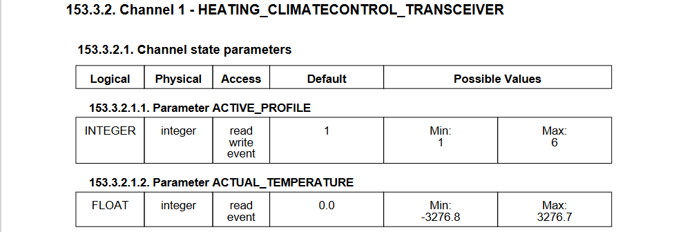

          koeni
          @homoran sagte in Zugriff auf Homematic IP Heizprofilzeiten:
          Hallo Homoran, da hast Du natürlich recht 😉
          Versuche ich hiermit zu erledigen:
          Beispielsweise für das Wandthermostat:
          Im Kanal 1 ist das Profil, die Sollwerte und eben die Endzeiten pro Profil und Wochentag.
          Wenn ich es richtig verstanden habe.
            K Offline
            K Offline
            koeni
            @paul53 sagte in Zugriff auf Homematic IP Heizprofilzeiten:
            Ah okay, dann muss ich mir dies vielleicht mal genauer anschauen.
            Danke für den Tip
