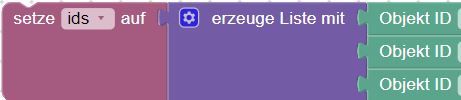

    kann mir einer Helfen, wie ihr ein Skript ausbauen würdet, dass den Status der Rückmeldung GA´s checkt und sobald einer "true" ist eine weitere GA auf true stellt?
    Ich habe 42 Aktorenkanäle mit Leuchten. Nun möchte ich einen Master etablieren, der natürlich "EIN" anzeigt, sobald eine Leuchte leuchtet.

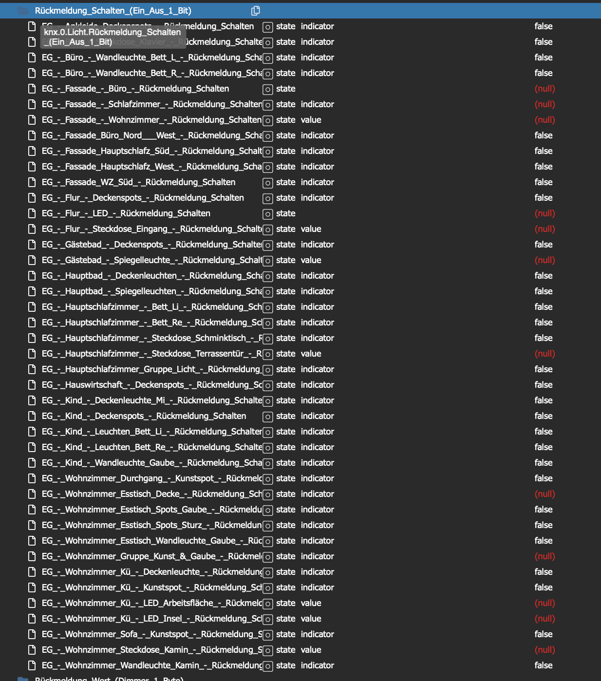

            @codierknecht
            Ja KNX genau. Du hast recht, da gibt es eine Menge mehr. Das sind die Objekte in ioBroker

                @codierknecht

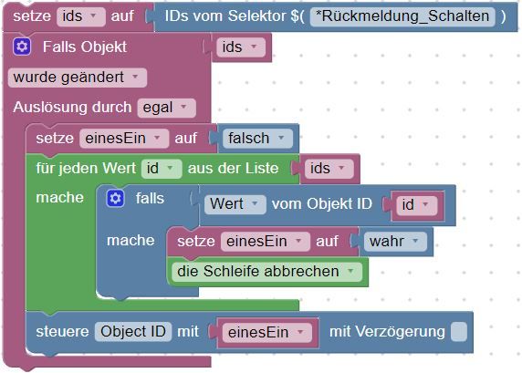

                @ft-knorr sagte: Das sind die Objekte in ioBroker
                Wenn alle IDs mit "Rückmeldung_Schalten" enden, kann der Selektor verwendet werden.
                @ft-knorr sagte in Einfach Skript für Gruppenstatus:
                Diese letzte Gruppenadresse soll true sein, wenn bereits eine Leuchte leuchtet und false, wenn wirklich alle aus sind oder (null) haben.
                Diese ID bzw. deren Rückmeldung darf nicht auf "Rückmeldung_Schalten" enden.
                CodierknechtC F 2 Antworten Letzte Antwort

                  Genau sowas hatte ich im Sinn.
                  @homoran sagte in Einfach Skript für Gruppenstatus:
                  ich habe noch dunkel im Kopf, dass KNX für Sende- und Emfangsnachrichten unterschiedliche Kanäle nutzt, die ggf. erst vereint werden müssen.
                  So wie ich das verstanden habe, will er ja die 42 nur lesen.
                  Beschrieben wird nur ein einzelner State.

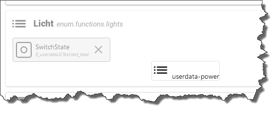

                        Gibt es denn eine Möglichkeit die Objekte auch alle manuell auswählen?
                        Du könntest eine Aufzählung verwenden. Dort kannst Du die entsprechenden States manuell hinzufügen.
                        Angesprochen wird das im Script fast genauso mit z.B. (functions=lights)
                        Die States werden einfach da rein gezogen:
                        Und im Script sieht das dann so aus:
