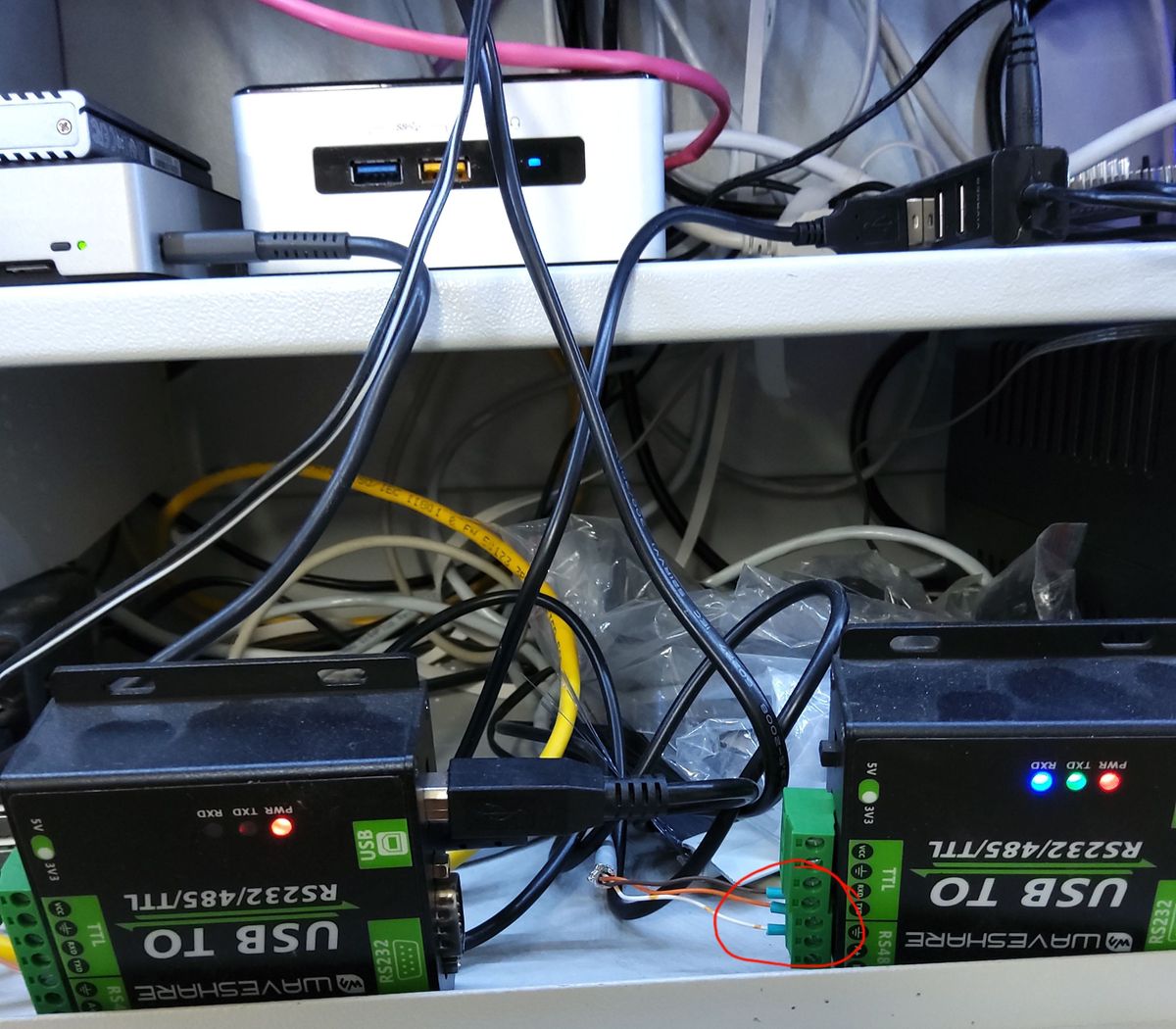

                    Du ziehst ein twisted Pair eines Netzwerkkabels vom RS 485 Port des WR zum Server
                    klemmst die beiden (oder + GND) an den Adapter und diesen steckst du in den USB des Servers

                          Das würde heißen vom Wechselrichter zum Rashberry (IoBroker) hättest du einen Vorschlag zum USB Konverter?
                          • M Miokoeln
                            @homoran das Energymeter hat einen anderen Anschluss.
                            @miokoeln sagte in Renac Wechselrichter per Modbus anbinden:
                            einen Vorschlag
                            kommt auf deine Umgebung an.
                            ich würde immer Kabel bevorzugen.
                            direkt wie gezeigt den Rs485 Bus zum RasPi ziehen, das geht bis 100m.
                            Oder am Wechselrichter ein RS485 to LAN Konverter.
                            Da gibt es dann aber eine weitere Konfigurationsebene.
                            alternativ wäre noch eine Multihost Umgebung, bei der du einen ioBroker Slave in die Nähe des WR bringst

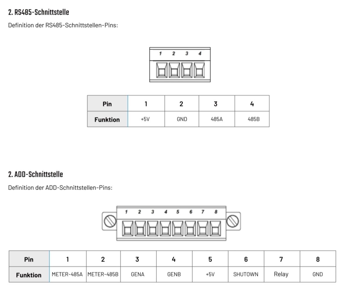

                              @homoran welche würde ich hier einstecken? 1707062378823-20240204_165646.jpg
                              vom RS485 Pin 1,2,3 oder 4
                              • M Miokoeln
                                A/B
                                also 3 und 4
                                  A/B
                                  also 3 und 4

                                  @homoran du meinst 3 und 4 oder???
                                  • M Miokoeln
                                    natürlich!
                                    Finger zu dick am Handy, alles nach rechts verrutscht
                                    hab's korrigiert

                                      @homoran ok und wohin Pin 1 und 2?
                                      • M Miokoeln
                                        erst mal gar nicht verbinden
                                          Miokoeln
                                          @homoran ok und die zwei dann in das Gerät von dir: https://amzn.eu/d/60w3mhN
                                          und dann per USB in den Rashberry richtig?
