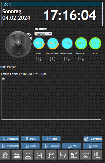

    ich habe versucht meinen Roborock S6 zu Visualisieren.
    Das hat auch zu einem großen Prozentsatz funktioniert.
    Nur eine Sache bekomme ich nicht hin.
    Ich möchte die aktuelle Karte auf der Visualisierung angezeigt bekommen.
    Kann mir da jemand behilflich sein?

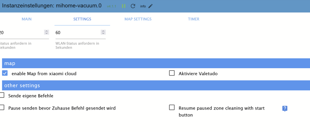

      @hunterhb also gelesen habe ich jetzt so ziemlich jeden Beitrag im Formum was mit Karte und mihome-vacuum - Adapter zu tun hatte. Leider nichts brauchbares. Der letzte Eintrag war von 2021. Hier noch die Adaptereinstellungen:
      Bin für jeden Tip dankbar.

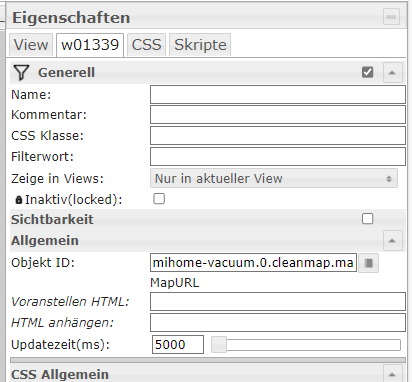

          einfach ein IFrame in der Visu einfügen mit diesem Datenpunkt :
          H 1 Antwort Letzte Antwort
          • MichaelFM MichaelF

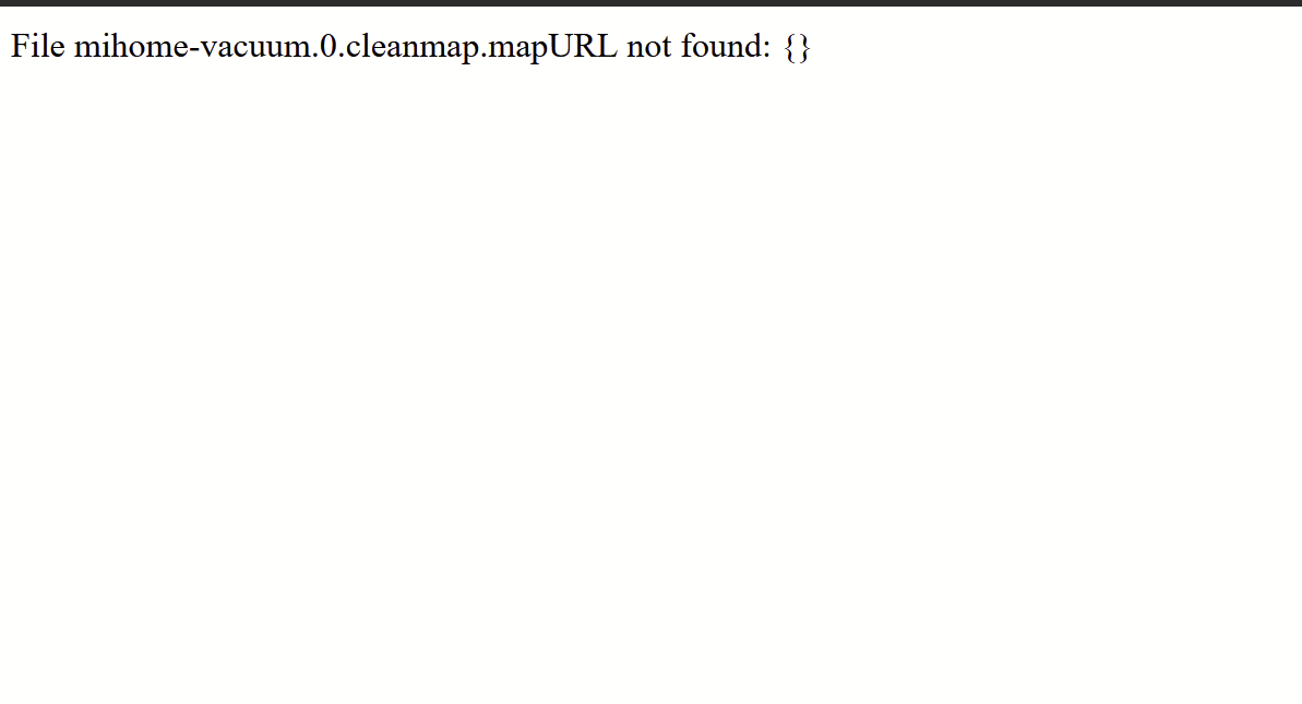

            @michaelf Vielen Dank das hab ich schon probiert.
            ich bekomme folgendes Bild:
            Im Datenpunkt steht folgendes:
            /mihome-vacuum.0.userfiles/actualMap.png
            Was mich wundert ist bei der Eirichtung der Instanz der Port 54321.
            Hier ist aber in GitHub beschrieben, dass ich den nicht ändern soll.
