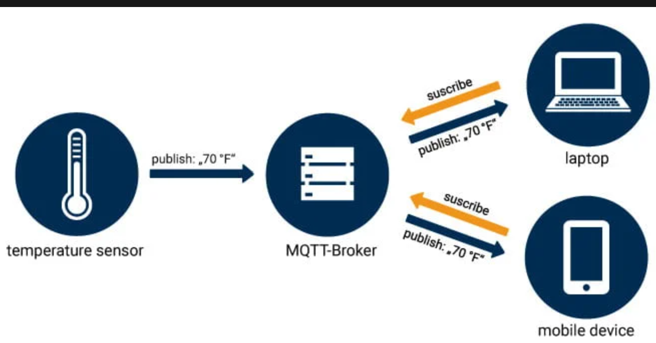

              @christian-5 Ich weiß nicht, wer die Daten verschickt. Du hast einen Broker - ich würde Dir einen mosquitto empfehlen und die iobroker sind beides mqtt- Clients. Ob die Heizung (ebenfalls mqtt-client) über mqtt direkt mit mosquitto oder eine iobroker Instanz an den Broker den Status schickt ist mal egal. Jedenfalls subscriben beide iobroker instanzen das gleiche topic vom mqtt-Broker. Und zum Verständnis würde ich halt einen extra mqtt-Broker nehmen (auch wenn theoretisch ein iobroker einen mqtt Broker zur Verfügung stellen könnte - ich empfehle es aber nicht). Egal wer dann das topic aktualisiert - es wird vom mqtt Broker an alle Clients geschickt, die dieses topic subscribed haben.
              Stell Dir einfach vor die Heizung published - um den Rest kümmert sich der mqtt Broker und verschickt die Info an alle Clients die das topic subscribed haben. Der Heizung ist das wurscht, ob das 2 Clients oder 100 Clients sind. Die Heizung ist also KEIN Broker sondern genauso ein Client wie Deine iobroker Instanzen. Der Broker verwaltet, dass derjenige der eine Info published, das auch nicht wieder zurückgeschickt bekommt, sondern an die anderen Clients geht, die das topic abonniert haben.
              Und das ist auch keine Bridge. Das ist wieder was anderes.
              Ein Bild sagt mehr als 1000 Worte - der Temperatur sensor ist Deine Heizung (mqtt-Client) - der mqtt-Broker - ein Mosquitto - und die beiden Clients rechts Deine iobroker Instanzen als mqtt-Clients.
              C 1 Antwort Letzte Antwort
